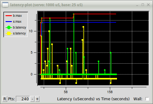

2.2. Графік затримки
latency-plot створює стрічкову діаграму для базового та серво-потокового потоків. Може бути корисним побачити піки затримки під час запуску або використання інших програм. Використання:
latency-plot --help
Використання:
      latency-plot --help | -?
      latency-plot --hal [Options]
Параметри:
      --base ns  (базовий інтервал потоку в наносекундах, за замовчуванням:   25000)
      --servo ns (інтервал сервопотоку в наносекундах, за замовчуванням: 1000000)
      --time ms  (інтервал звітування в мілісекундах, за замовчуванням: 1000)
      --relative (відносний час за годинником (за замовчуванням))
      --actual   (фактичний час за годинником)
latency-plot Вікно
Figure 2. latency-plot Вікно

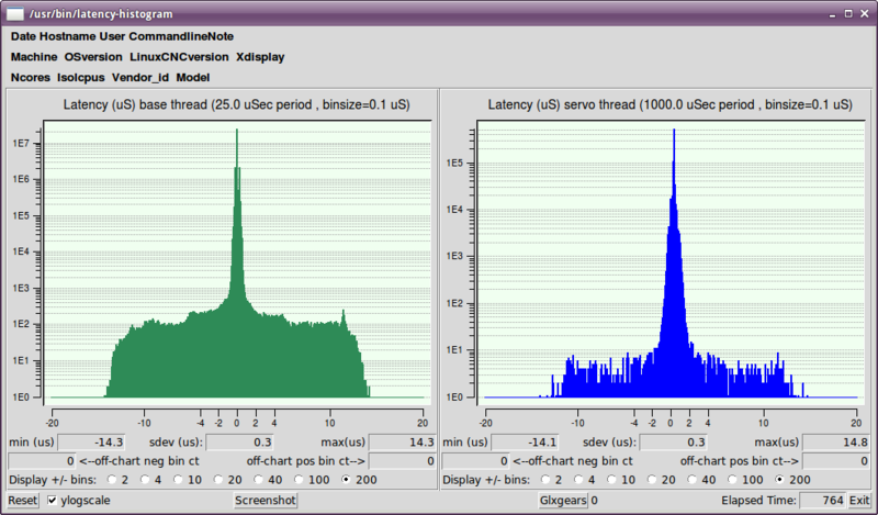

2.3. Гістограма затримки
Гістограма затримки застосунку відображає гістограму затримки (тремтіння) для базового та серво-потоків.
Використання:
   latency-histogram --help | -?
   latency-histogram [Options]
Опції:
  --base      ns   (базовий інтервал потоку в наносекундах, за замовчуванням:   25000, мінімум:  5000)
  --servo     ns   (інтервал сервопотоку в наносекундах, за замовчуванням: 1000000, мінімум: 25000)
  --bbinsize  ns   (базовий розмір біна в наносекундах, за замовчуванням: 100
  --sbinsize  ns   (розмір сервобіна в наносекундах, за замовчуванням: 100
  --bbins     n    (базові  біни, за замовчуванням: 200
  --sbins     n    (сервобіни, за замовчуванням: 200
  --logscale  0|1  (логарифмічна шкала осі Y, за замовчуванням: 1)
  --text      note (додаткова примітка, за замовчуванням: "" )
  --show           (показати кількість не відображених бінів)
  --nobase         (тільки серво-потік)
  --verbose        (прогрес і налагодження)
  --nox            (без графічного інтерфейсу, відображення elapsed,min,max,sdev для кожного потоку)
Note
When determining the latency, LinuxCNC and HAL should not be running, stop with halrun -U. Large number of bins and/or small binsizes will slow updates. For single thread, specify --nobase (and options for servo thread). Measured latencies outside the +/- bin range are reported with special end bars. Use --show to show count for the off-chart [pos|neg] bin.
Вікно гістограми затримки
Figure 3. latency-histogram Вікно
