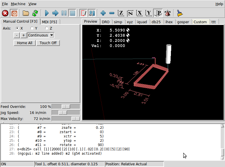

Figure 1. NGCGUI вбудований в AXIS

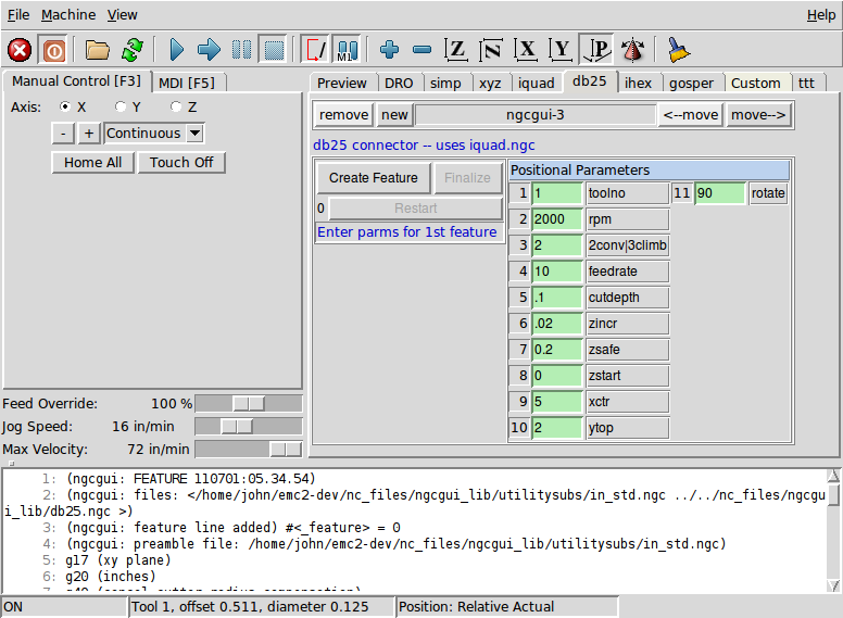

  • Кожна вкладка підпрограми містить поля введення для всіх параметрів підпрограми.
  • Поля введення можуть мати значення за замовчуванням та мітку, які позначаються спеціальними коментарями у файлі підпрограми.

    • db25.ngc - створює виріз для штекера DB25

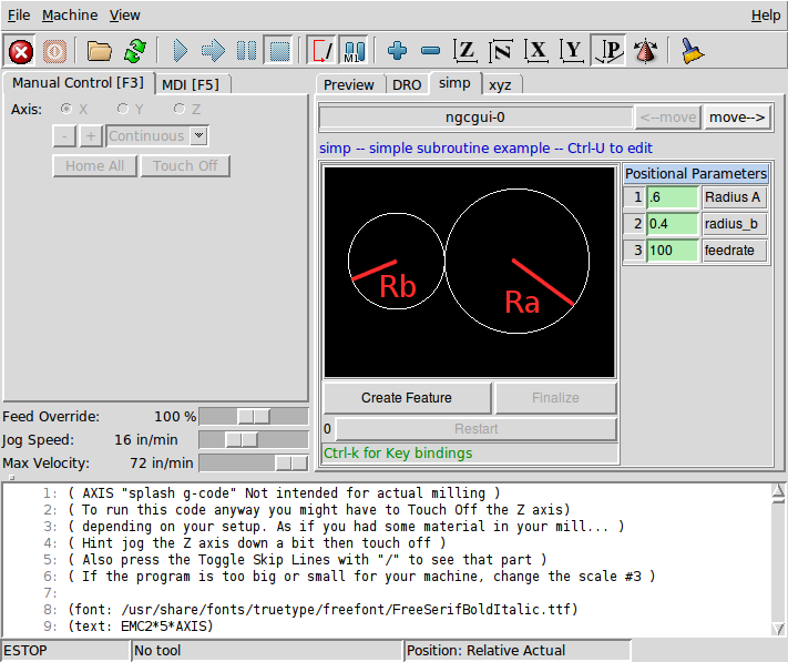

    • simp.ngc - простий приклад підпрограми, яка створює два кола

Якщо ви використовуєте графічний інтерфейс AXIS, натисніть кнопку E-Stop tool estop потім «Потужність машини» tool power потім «Головна сторінка Все». Виберіть вкладку NGCGUI, заповніть усі порожні поля розумними значеннями та натисніть «Створити функцію», а потім «Завершити». Нарешті натисніть кнопку «Виконати» tool run кнопку, щоб спостерігати за її роботою. Експериментуйте, створюючи кілька функцій та функцій з різних вкладок.

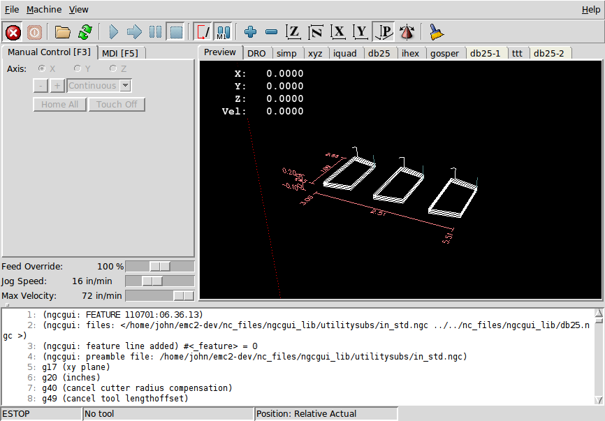

Щоб створити кілька підпрограм, об’єднаних в один файл, перейдіть на кожну вкладку, заповніть поля, натисніть «Створити функцію», а потім за допомогою клавіш зі стрілками перемістіть необхідні вкладки, щоб розташувати їх у потрібному порядку. Тепер натисніть «Завершити» і дайте відповідь на запит, щоб створити

Далі показано підпрограму DB25. На першому фото ви бачите, де потрібно заповнити пробіли для кожної змінної.
ngcgui db25 1
На цьому фото показано задню схему підпрограми DB25.
ngcgui db25 2
На цьому фото показано використання нової кнопки та вкладки "Налаштування" для створення трьох вирізів DB25 в одній програмі.
ngcgui db25 3

Приклад скелета підпрограми
(info: simp -- simple exemple de sous-programme -- Ctrl-U pour éditer)
o<simp> sub
  #<ra>       = #1 (=.6 Rayon A) ;Приклад параметра з коментарем
  #<radius_b> = #2 (=0.4)         ;Приклад параметра без коментарів
  #<feedrate> = #3 (Feedrate)     ;Приклад параметра без попереднього налаштування
  g0x0y0z1
  g3 i#<ra> f#<feedrate>
  g3 i[0-#<radius_b>]
o<simp> endsub
