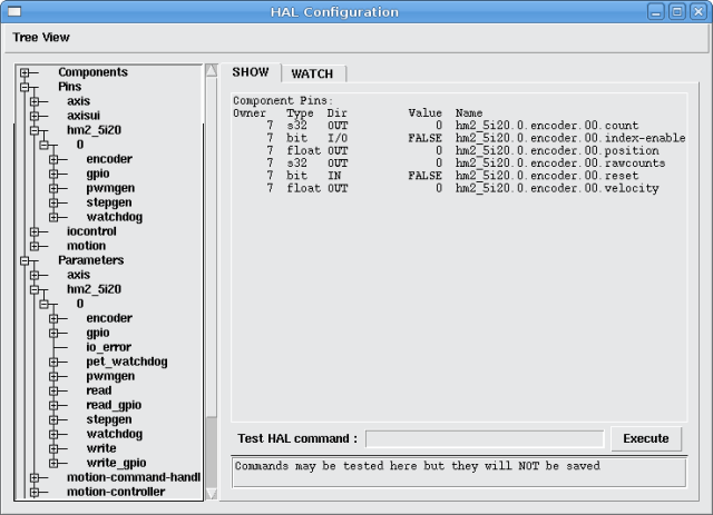

10. Піни HAL
Конфігурацію контактів HAL для кожної конфігурації можна переглянути, відкривши пункт «Show HAL Configuration» (Показати конфігурацію HAL) в меню «Machine» (Машина). Там можна знайти всі контакти та параметри HAL. На малюнку нижче показано конфігурацію 5I20, яка використовувалася вище.

15. Енкодер
Енкодери мають такі імена: hm2_<BoardType>.<BoardNum>.encoder.<Instance>.. Instance — це двозначне число, яке відповідає номеру екземпляра енкодера HostMot2. Існує num_encoders екземплярів, починаючи з 00.
Кожен енкодер використовує три або чотири вхідні контакти вводу-виводу, залежно від того, як було скомпільовано прошивку. Триконтактні енкодери використовують A, B та Index (іноді також відомий як Z). Чотириконтактні енкодери використовують A, B, Index та Index-mask.
Представлення кодера hm2 схоже на те, що описано в Canonical Device Interface (у документі HAL General Reference), та на компонент програмного кодера. Кожен екземпляр кодера має такі контакти та параметри:
15.1. Піни
count- (s32, Out) Кількість підрахунків енкодера з моменту останнього скидання. -
index-enable- (біт, ввід/вивід) Коли цей вивід встановлений у стан True, лічильник (а отже, і позиція) обнуляються при наступному імпульсі індексу (фаза Z). Одночасно index-enable обнуляється, щоб вказати на те, що імпульс відбувся. -
position- (Float, Out) Положення енкодера в одиницях позиції (підрахунок / масштаб). -
rawcounts- (s32, Out) Загальна кількість підрахунків енкодера з початку, без урахування індексу або скидання. -
reset- (біт, вхід) Коли цей вивід має значення TRUE, виводи підрахунку та позиції встановлюються на 0. Це не впливає на значення виводу швидкості. Драйвер не скидає цей вивід на FALSE після скидання підрахунку на 0, це завдання користувача. -
velocity- (Float, Out) Орієнтовна швидкість енкодера в одиницях позиції за секунду.
