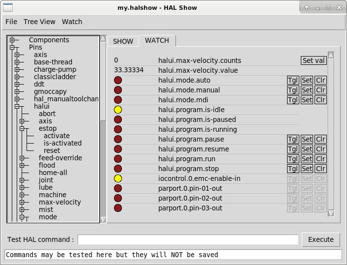

3. Галшоу
halshow shows the values of chosen pins, parameters or signals of a running HAL. It further provides buttons to also modify those items. The WATCH tab provides a continuous display of selected pin, parameters, and signal items. The File menu provides buttons to save the watch items to a watch list and to load an existing watch list. The watch list items can also be loaded automatically on startup.
More detailed information can be found in the section Halshow in the tutorial chapter.
It can be started from the command line:
halshow --help
Використання:
  halshow [Options] [watchfile]
  Опції:
           --help    (this help)
           --fformat format_string_for_float
           --iformat format_string_for_int
Примітки:
Створіть файл спостереження в halshow за допомогою: «Файл/Зберегти список спостереження».
Для автономного використання LinuxCNC має бути запущено.
Вкладка годинника Halshow
Figure 3. Вкладка годинника Halshow
Файл спостереження, створений за допомогою пункту меню «Файл/Зберегти список спостереження», має формат одного рядка з маркерами «pin+», «param+», «sig=+», за якими йде відповідна назва виводу, параметра або сигналу. Пари маркер-назва розділяються пробілом.
Приклад однорядкового файла спостереження
pin+joint.0.pos-hard-limit pin+joint.1.pos-hard-limit sig+estop-loop
Файл спостереження, створений за допомогою пункту меню «Файл/Зберегти список спостереження (багаторядковий)», форматується окремими рядками для кожного елемента, ідентифікованого парами токен-імена, як описано вище.
Приклад файлу спостереження з розділеними рядками
sig+estop-loop
Під час завантаження файлу спостереження за допомогою пункту меню «Файл/Завантажити список спостереження» пари «імена токенів» можуть відображатися як один або кілька рядків. Пусті рядки та рядки, що починаються з символу #, ігноруються.
