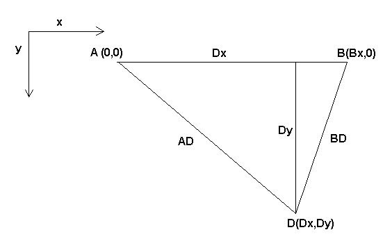

Існує чимало типів налаштувань машин (роботи: puma, scara; гексаподи тощо). Кожен з них налаштовується за допомогою лінійних і поворотних з’єднань. Ці з’єднання зазвичай не відповідають декартовим координатам, тому нам потрібна кінематична функція, яка виконує перетворення (насправді 2 функції: пряма і обернена кінематична функція).
Для ілюстрації вищесказаного розглянемо просту кінематику під назвою сошка (спрощена версія штатива, яка є спрощеною версією гексапода).
Налаштування сошок
Figure 1. Налаштування сошок
Двонога, про яку ми говоримо, — це пристрій, що складається з 2 двигунів, розміщених на стіні, до яких за допомогою дроту підвішено пристрій. У цьому випадку суглобами є відстані від двигунів до пристрою (на малюнку позначені AD і BD).
Положення двигунів фіксується за угодою. Двигун A знаходиться в точці (0,0), що означає, що його координата X дорівнює 0, а координата Y також дорівнює 0. Двигун B розміщений в точці (Bx, 0), що означає, що його координата X дорівнює Bx.
Наша підказка буде в точці D, яка визначається відстанями AD та BD, а також декартовими координатами Dx, Dy.
Завдання кінематики полягає в перетворенні довжин суглобів (AD, BD) на декартові координати (Dx, Dy) і навпаки.
3.1. Пряма трансформація
Для перетворення з простору суглобів у декартовий простір ми скористаємося деякими правилами тригонометрії (прямокутні трикутники, визначені точками (0,0), (Dx,0), (Dx,Dy) та трикутниками (Dx,0), (Bx,0) та (Dx,Dy)).
Ми можемо легко побачити, що:

Зверніть увагу, що обчислення для y включає квадратний корінь з різниці, що може не давати дійсного числа. Якщо для цього положення з’єднання немає єдиної декартової координати, то таке положення називається сингулярністю. У цьому випадку пряма кінематика повертає -1.
Перекладено у фактичний код:
double AD2 = joints[0] * joints[0];
double BD2 = joints[1] * joints[1];
double x = (AD2 - BD2 + Bx * Bx) / (2 * Bx);
double y2 = AD2 - x * x;
if(y2 < 0) return -1;
pos->tran.x = x;
pos->tran.y = sqrt(y2);
return 0;
3.2. Зворотне перетворення
Зворотна кінематика в нашому прикладі набагато простіше, оскільки ми можемо записати її безпосередньо:
kinematics math 06
kinematics math 07
або переведено у фактичний код:
double x2 = pos->tran.x * pos->tran.x;
double y2 = pos->tran.y * pos->tran.y;
joints[0] = sqrt(x2 + y2);
joints[1] = sqrt((Bx - pos->tran.x)*(Bx - pos->tran.x) + y2);
return 0;
