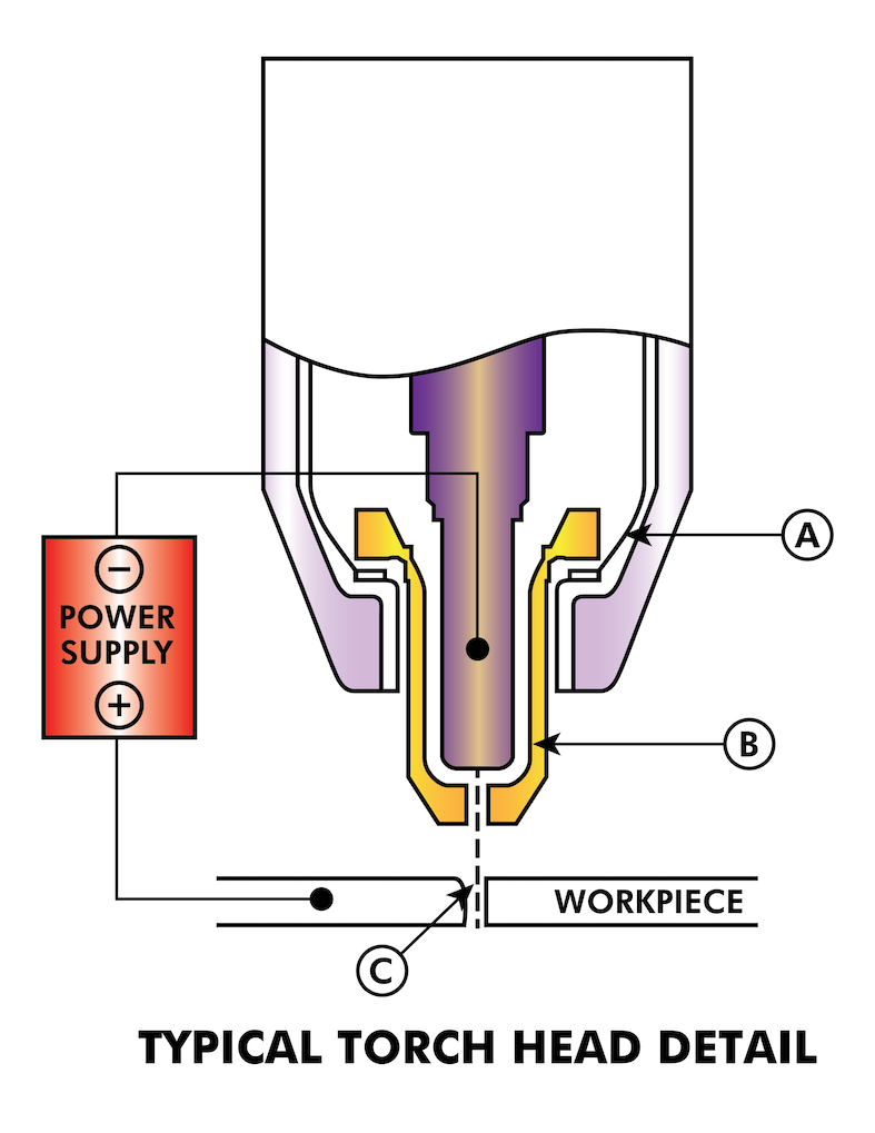

Plasma is a fourth state of matter, an ionised gas which has been heated to an extremely high temperature and ionised so that it becomes electrically conductive. The plasma arc cutting and gouging processes use this plasma to transfer an electrical arc to the workpiece. The metal to be cut or removed is melted by the heat of the arc and then blown away. While the goal of plasma arc cutting is the separation of the material, plasma arc gouging is used to remove metals to a controlled depth and width.
Плазмові пальники за своєю конструкцією схожі на автомобільні свічки запалювання. Вони складаються з негативної та позитивної частин, розділених центральним ізолятором. Усередині пальника пілотна дуга запускається в зазорі між негативно зарядженим електродом та позитивно зарядженим наконечником. Після того, як пілотна дуга іонізувала плазмовий газ, перегріта колона газу протікає через невеликий отвір у наконечнику пальника, який фокусується на металі, що підлягає різанню.
У плазмовому різальному пальнику холодний газ надходить у зону B, де пілотна дуга між електродом і наконечником пальника нагріває та іонізує газ. Потім основна різальна дуга передається на заготовку через стовп плазмового газу в зоні C. Пропускаючи плазмовий газ і електричну дугу через невеликий отвір, пальник подає високу концентрацію тепла на невелику площу. Жорстка, звужена плазмова дуга показана в зоні C. Для плазмового різання використовується постійний струм (DC) прямої полярності, як показано на ілюстрації. Зона A направляє вторинний газ, який охолоджує пальник. Цей газ також допомагає високошвидкісному плазмовому газу видувати розплавлений метал з різу, забезпечуючи швидке різання без шлаку.

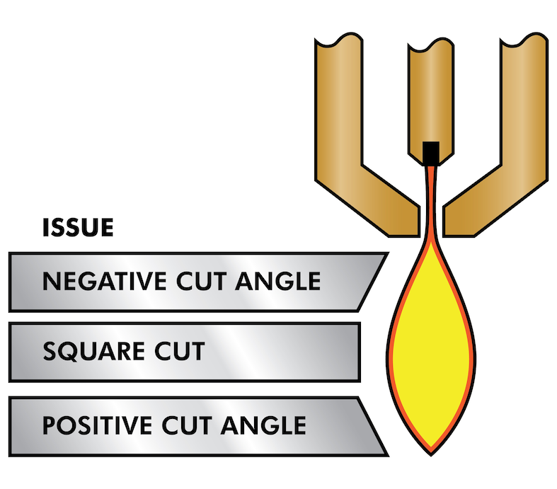

Плазмові операції на верстатах з CNC є досить унікальними в порівнянні з фрезеруванням або точінням і є дещо нетиповим процесом. Нерівномірний нагрів матеріалу плазмовою дугою призведе до вигину та деформації листа. Більшість металевих листів не виходять з прокатного стану або преса в дуже рівному або плоскому стані. Товсті листи (30 мм і більше) можуть виходити за межі площини на 50–100 мм. Більшість інших операцій з використанням G-коду на верстатах з CNC починаються з відомої базової точки або заготовки, розмір і форма якої відомі, і G-код пишеться для зняття надлишку, а потім остаточного вирізання готової деталі. При використанні плазми невідомий стан листа унеможливлює створення G-коду, який враховуватиме ці відмінності в матеріалі.
Плазмова дуга має овальну форму, тому висоту різання необхідно контролювати, щоб мінімізувати скошені краї. Якщо пальник розташований занадто високо або занадто низько, краї можуть стати надмірно скошеними. Також дуже важливо, щоб пальник тримали перпендикулярно до поверхні.
  • Torch to work distance can impact edge bevel
primer cut angularity
  • Negative cut angle: torch too low, increase torch to work distance.
  • Positive cut angle: torch too high, decrease torch to work distance.
Note
Невелике відхилення кутів різу може бути нормальним, якщо воно знаходиться в межах допуску.

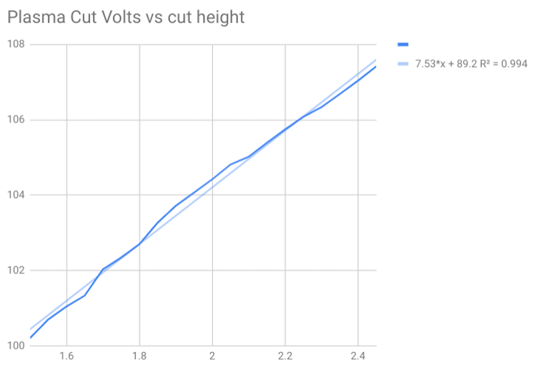

primer volts height
Цей графік був складений на основі вибірки з приблизно 16 000 показань при різній висоті зрізу, а регресійний аналіз показує 7,53 В/мм з довірчою ймовірністю 99,4%. У цьому конкретному випадку вибірка була взята з машини Everlast 50 А, що керується LinuxCNC.
Напруга пальника стає ідеальною змінною для регулювання процесу, яку можна використовувати для регулювання висоти різання. Для простоти припустимо, що напруга змінюється на 10 В/мм. Це можна перерахувати в 1 В на 0,1 мм (0,004 дюйма). Основні виробники плазмових верстатів (наприклад, Hypertherm, Thermal Dynamics та ESAB) створюють таблиці різання, в яких вказано рекомендовану висоту різання та розрахункову напругу дуги на цій висоті, а також деякі додаткові дані. Отже, якщо напруга дуги на 1 В вища, ніж зазначено у специфікації виробника, контролер просто повинен опустити пальник на 0,1 мм (0,004 дюйма), щоб повернутися до бажаної висоти різання. Для управління цим процесом традиційно використовується блок регулювання висоти пальника (THC).

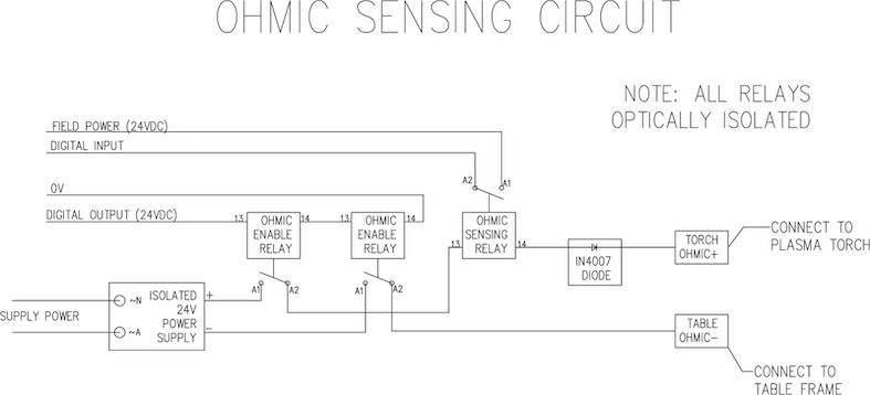

7.2. Омічне зондування
Омічне зондування базується на контакті між пальником і матеріалом, який діє як перемикач для активації електричного сигналу, що сприймається контролером CNC. За умови, що матеріал чистий, це може бути набагато точнішим методом зондування матеріалу, ніж поплавковий вимикач, який може спричинити відхилення поверхні матеріалу. Ця омічна схема зондування працює в надзвичайно несприятливих умовах, тому необхідно впровадити ряд засобів захисту від відмов, щоб забезпечити безпеку як електроніки CNC, так і оператора. При плазмовому різанні затискач заземлення, прикріплений до матеріалу, є позитивним, а пальник — негативним. Рекомендується:
  1. Омічне зондування можна застосовувати лише там, де пальник має екран, ізольований від кінчика пальника, який передає ріжучу дугу.
  2. Омічний контур використовує повністю окреме ізольоване джерело живлення, яке активує оптоізольоване реле, що дозволяє передавати зондувальний сигнал до контролера CNC.
  3. Позитивний полюс кола повинен бути біля пальника
  4. Обидві сторони кола повинні бути ізольовані оптоізольованими реле до початку вимірювання
  5. Блокувальні діоди слід використовувати для запобігання потраплянню дугової напруги в омічний датчик.
Нижче наведено приклад схеми, яка, як було доведено, працює та сумісна з конфігурацією LinuxCNC QtPlasmaC.

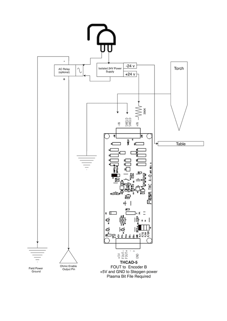

7.3. Гіперсенсування за допомогою MESA THCAD-5
Більш досконалий метод виявлення матеріалу, що виключає використання реле та діодів, полягає у використанні іншого THCAD-5 для контролю напруги ланцюга виявлення матеріалу від ізольованого джерела живлення. Перевага цього методу полягає в тому, що THCAD розроблений для роботи в агресивному плазмовому електричному середовищі та повністю і безпечно ізолює логічну частину від частини високої напруги.
Для реалізації цього методу потрібен другий вхід енкодера.
При використанні карти Mesa доступне інше програмне забезпечення, яке забезпечує 2 додаткові входи енкодера A на контактах енкодера B та індексу енкодера. Це програмне забезпечення доступне для завантаження для плат 7I76E та 7I96 на веб-сайті Mesa на сторінках продуктів.
THCAD є достатньо чутливим, щоб бачити зростання напруги в ланцюзі при збільшенні тиску контакту. Компонент ohmic.comp, що входить до складу LinuxCNC, може контролювати напругу датчика і встановлювати поріг напруги, вище якого вважається, що контакт встановлено і вихід увімкнено. Контролюючи напругу, можна встановити нижчий поріг «розриву ланцюга», щоб створити сильний гістерезис перемикача. Це мінімізує помилкові спрацьовування. Під час тестування ми виявили, що зондування матеріалу за допомогою цього методу є більш чутливим і надійним, а також простішим у реалізації. Ще однією перевагою використання програмних виходів замість фізичних контактів вводу-виводу є те, що це звільняє контакти для використання в інших цілях. Ця перевага допомагає максимально ефективно використовувати Mesa 7I96, який має обмежену кількість контактів вводу-виводу.
На наступній схемі показано, як реалізувати схему гіперчутливості.
primer hypersensing
Ми використовували ізольований блок живлення Mean Well HDR-15 Ultra Slim DIN Rail Supply 24 V на DIN-рейці потужністю 15 Вт. Це пристрій з подвійною ізоляцією класу II, який витримує будь-яку дугову напругу, що може бути прикладена до клем.

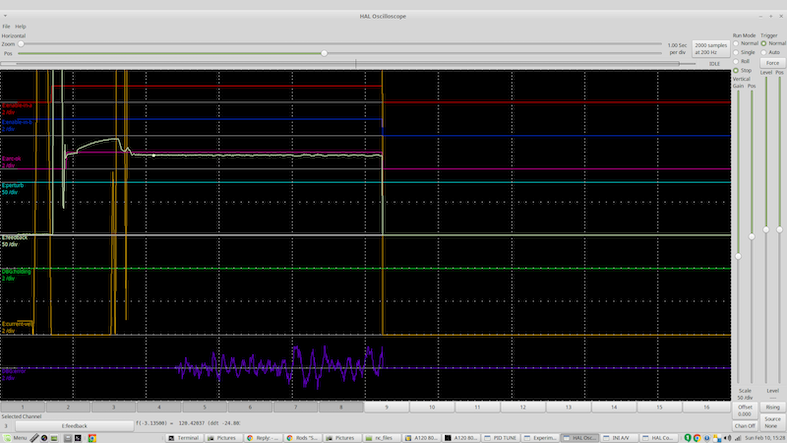

8. Затримка THC
Коли дуга встановлюється, напруга на дузі значно підвищується, а потім стабілізується до стабільного рівня на висоті різу. Як показано зеленою лінією на зображенні нижче.
primer thc delay
Важливо, щоб контролер плазми «зачекав» перед автоматичним вимірюванням напруги пальника та початком контролю THC. Якщо його увімкнути занадто рано, напруга буде вище бажаного рівня, і пальник буде знижуватися в спробі вирішити проблему надмірної висоти.
Під час наших випробувань цей час варіювався від 0,5 до 1,5 секунди залежно від верстата та матеріалу. Тому безпечним початковим налаштуванням є затримка в 1,5 секунди після отримання дійсного сигналу ArcOK перед увімкненням контролю THC. Якщо ви хочете скоротити цей час для певного матеріалу, програма Halscope від LinuxCNC дозволить вам побудувати графік напруги пальника та прийняти обґрунтоване рішення щодо найкоротшої безпечної затримки.
Note
Якщо швидкість різання не наближається до бажаної швидкості різання після закінчення цієї затримки, контролер повинен зачекати, поки вона буде досягнута, перш ніж увімкнути THC.

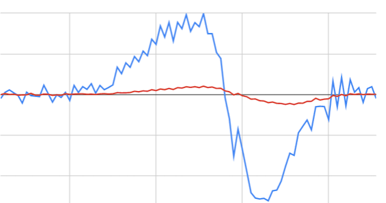

12. Перетин порожнечі/виїмки
Якщо під час різання плазмовий пальник проходить над порожниною, напруга дуги швидко зростає, і THC реагує різким рухом вниз, що може розбити пальник об матеріал і, можливо, пошкодити його. Цю ситуацію важко виявити і вирішити. До певної міри її можна пом’якшити за допомогою хороших технік вкладання, але вона все одно може виникнути на більш товстому матеріалі, коли відпадає шматок. Це єдина проблема, яка ще не вирішена в рамках руху відкритого програмного забезпечення LinuxCNC.
Один із запропонованих методів полягає у моніторингу швидкості зміни напруги пальника з часом (dv/dt), оскільки цей параметр на порядки вищий при перетині порожнини, ніж при нормальному викривленні матеріалу. На наступному графіку показано низькороздільну діаграму dv/dt (синім кольором) при перетині порожнини. Червона крива — це ковзна середня напруги пальника.
primer kerf cross
Отже, має бути можливим порівняти середнє значення з dv/dt і зупинити роботу THC, коли dv/dt перевищує нормальний діапазон, очікуваний через викривлення. Необхідно провести додаткову роботу в цій галузі, щоб знайти дієве рішення в LinuxCNC.
