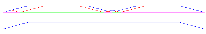

Послідовні рухи G1, що включають тільки осі XYZ, які відхиляються від прямої лінії менше ніж на Q-, об’єднуються в одну пряму лінію. Цей об’єднаний рух замінює окремі рухи G1 з метою згладжування з допуском. Між послідовними рухами контрольована точка пройде не більше ніж P- від фактичних кінцевих точок рухів. Контрольована точка торкнеться принаймні однієї точки на кожному русі. Машина ніколи не рухатиметься з такою швидкістю, що не зможе точно зупинитися в кінці поточного руху (або наступного руху, якщо ви зробите паузу, коли змішування вже розпочалося). При рухах G2/3 в площині G17 (XY), коли максимальне відхилення дуги від прямої лінії менше, ніж допуск G64 Q, дуга розбивається на дві лінії (від початку дуги до середини і від середини до кінця). Ці лінії потім підлягають наївному алгоритму кулачка для ліній. Таким чином, випадки лінії-дуги, дуги-дуги та дуги-лінії, а також лінії-лінії отримують переваги від «наївного детектора кулачка». Це покращує продуктивність контурування шляхом спрощення траєкторії.
На наступному малюнку синя лінія відображає фактичну швидкість машини. Червоні лінії відображають здатність машини до прискорення. Горизонтальні лінії під кожним графіком відображають запланований рух. Верхній графік показує, як планувальник траєкторії сповільнює машину при коротких рухах, щоб залишатися в межах налаштувань прискорення машини і мати можливість точно зупинитися в кінці наступного руху. Нижній графік показує ефект Naive Cam Detector, який об’єднує рухи і краще підтримує заплановану швидкість.
Наївний CAM-детектор
Figure 1. Наївний CAM-детектор
