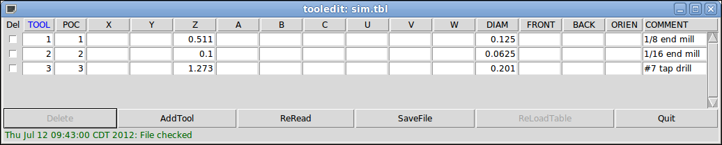

Графічний інтерфейс редагування інструментів – огляд
Figure 1. Графічний інтерфейс редагування інструментів – огляд
Програма «tooledit» може оновлювати файл таблиці інструментів з редагованими змінами за допомогою кнопки «SaveFile». Кнопка «SaveFile» оновлює системний файл, але для оновлення даних таблиці інструментів, що використовуються запущеним екземпляром LinuxCNC, потрібна окрема дія. За допомогою графічного інтерфейсу AXIS за допомогою кнопки ReloadTable можна оновити як файл, так і поточні дані таблиці інструментів, що використовуються LinuxCNC. Ця кнопка активна тільки тоді, коли верстат увімкнений і знаходиться в режимі очікування.

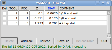

2. Сортування за стовпцями
Відображення таблиці інструментів можна сортувати за будь-яким стовпцем у порядку зростання, натиснувши на заголовок стовпця. Друге натискання сортує у порядку спадання. Для сортування стовпців необхідно, щоб машина була налаштована з версією Tcl за замовчуванням >= 8.5.
Графічний інтерфейс редагування інструментів – сортування стовпців
Figure 2. Графічний інтерфейс редагування інструментів – сортування стовпців
В Ubuntu Lucid 10.04 Tcl/Tk8.4 він встановлений за замовчуванням. Встановлення виконується наступним чином:
sudo apt-get install tcl8.5 tk8.5
Залежно від інших програм, встановлених у системі, може знадобитися ввімкнути Tcl/Tk8.5 за допомогою команд:
sudo update-alternatives --config tclsh  ;# виберіть опцію для tclsh8.5
sudo update-alternatives --config wish   ;# виберіть опцію для wish8.5

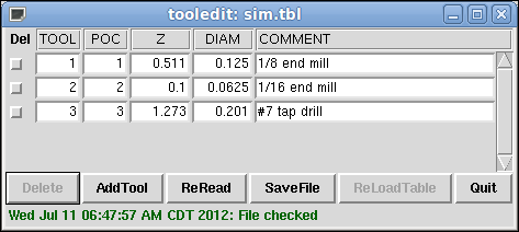

3. Вибір стовпців
За замовчуванням програма «tooledit» відображає всі можливі стовпці параметрів таблиці інструментів. Оскільки лише деякі верстати використовують усі параметри, відображення стовпців можна обмежити за допомогою наступного параметра файлу INI:
Синтаксис INI-файлу
[DISPLAY]
TOOL_EDITOR = tooledit column_name column_name ...
Приклад для стовпців Z та DIAM
[DISPLAY]
TOOL_EDITOR = tooledit Z DIAM
Графічний інтерфейс інструмента редагування – приклад вибору стовпців
Figure 3. Графічний інтерфейс інструмента редагування – приклад вибору стовпців
