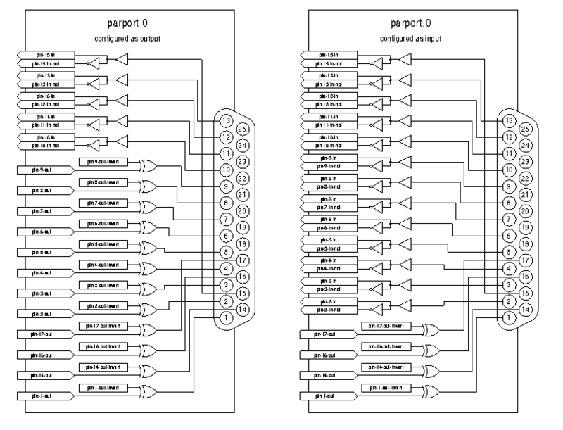

Блок-схема Парпорту
Figure 1. Блок-схема Парпорту

  • parport.<p>.pin-`__<n>__-out` (bit) Керує фізичним вихідним контактом.
  • parport.<p>.pin-`__<n>__-in` (біт) Відстежує фізичний вхідний контакт.
  • parport.<p>.pin-`__<n>__-in-not` (bit) Відстежує фізичний вхідний контакт, але інвертований.
Для кожного контакту <p> – це номер порту, а <n> – це фізичний номер контакту в 25-контактному D-подібному роз’ємі.
Для кожного фізичного вихідного контакту драйвер створює один контакт HAL, наприклад: parport.0.pin-14-out.
Для кожного фізичного вхідного контакту драйвер створює два контакти HAL, наприклад: parport.0.pin-12-in та parport.0.pin-12-in-not.
Вивід HAL -in має значення TRUE (ІСТИНА), якщо фізичний вивід має високий рівень, і FALSE (ХИБНІСТЬ), якщо фізичний вивід має низький рівень. Вивід HAL -in-not інвертований і має значення FALSE, якщо фізичний вивід має високий рівень.
