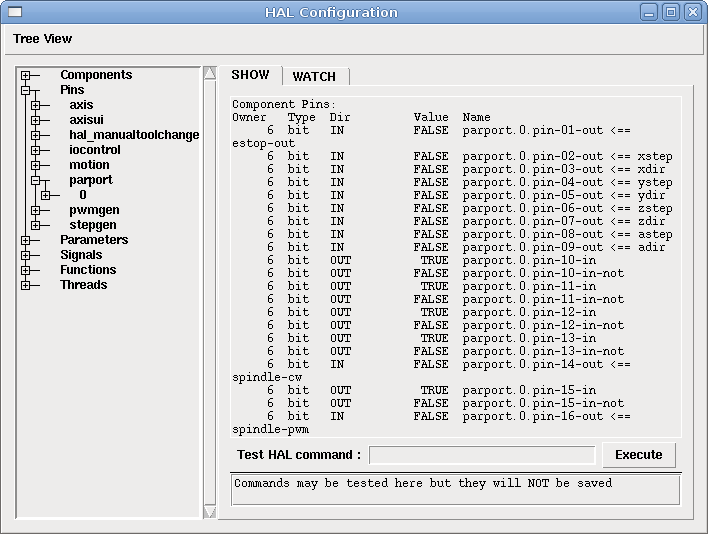

Щоб переглянути конфігурацію HAL та перевірити стан контактів і параметрів, скористайтеся вікном «HAL Configuration» (Конфігурація HAL) в меню «Machine» (Машина) в AXIS. Щоб переглянути стан контакту, відкрийте вкладку «Watch» (Перегляд) і натисніть на кожен контакт, який ви хочете переглянути, і він буде доданий до вікна перегляду.
Вікно конфігурації HAL
Figure 1. Вікно конфігурації HAL

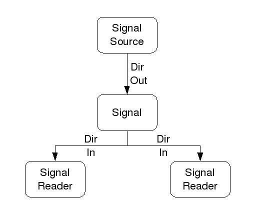

Напрямок сигналу
Figure 2. Напрямок сигналу
Цей приклад показує сигнал xStep, джерелом якого є stepgen.0.out, та два зчитувачі, parport.0.pin-02-out та parport.0.pin-08-out. В основному значення stepgen.0.out надсилається до сигналу xStep, а потім це значення надсилається до parport.0.pin-02-out та parport.0.pin-08-out.
#   сигнал    джерело            призначення          призначення
net xStep stepgen.0.out => parport.0.pin-02-out parport.0.pin-08-out
Оскільки сигнал xStep містить значення stepgen.0.out (джерело), ви можете знову використовувати той самий сигнал, щоб надіслати значення іншому зчитувачу. Для цього просто використовуйте сигнал із зчитувачами на іншому рядку.
