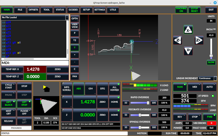

1.2. QtDragon_lathe
QtDragon Lathe
QtDragon_lathe — це модифікована версія QtDragon, яка більше підходить для токарних верстатів.
Розмір вікна можна змінювати від роздільної здатності 1280x768 до 1680x1200.
Програма працюватиме у віконному режимі на будь-якому моніторі з вищою роздільною здатністю, але не на моніторах з нижчою роздільною здатністю.

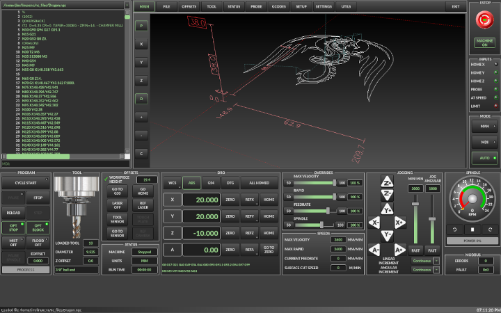

1.3. QtDragon_hd
QtDragon_hd
Figure 2. QtDragon_hd - зразок для 3-5 осей на більших моніторах (1920x1056) у темній темі
QtDragon_hd має схожий дизайн до QtDragon, але модифікований для використання додаткового простору сучасних більших моніторів. Існують деякі невеликі відмінності в компонуванні та функціональності.
QtDragon_hd має роздільну здатність 1920x1056 і не може бути змінений у розмірі. Він працюватиме у віконному режимі на будь-якому моніторі з вищою роздільною здатністю, але не на моніторах з нижчою роздільною здатністю.
