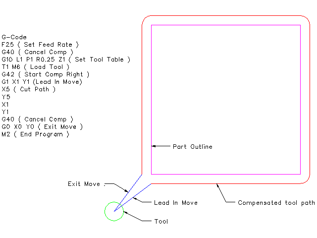

4. Компенсація радіуса різця
Cutter Compensation allows the programmer to program the tool path without knowing the exact tool diameter. The only caveat is the programmer must program the lead in move to be at least as long as the largest tool radius that might be used.
Існує два можливих шляхи, якими може рухатися різак, оскільки компенсація різака може бути зліва або справа від лінії, якщо дивитися на напрямок руху різака ззаду. Щоб уявити це, уявіть, що ви стоїте на деталі і йдете за інструментом, який рухається по деталі. G41 — це ліва сторона лінії, а G42 — права сторона лінії.
Кінцева точка кожного руху залежить від наступного руху. Якщо наступний рух створює зовнішній кут, рух буде до кінцевої точки компенсованої лінії різання. Якщо наступний рух створює внутрішній кут, рух зупиниться раніше, щоб не пошкодити деталь. На наступному малюнку показано, як компенсований рух зупиняється в різних точках залежно від наступного руху.
Кінцева точка компенсації
Figure 2. Кінцева точка компенсації

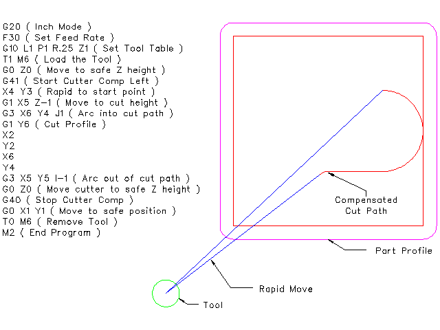

4.2. Приклади
4.2.1. Приклад зовнішнього профілю
Зовнішній профіль
Figure 4. Зовнішній профіль
4.2.2. Приклад внутрішнього профілю
Внутрішній профіль
Figure 5. Внутрішній профіль
