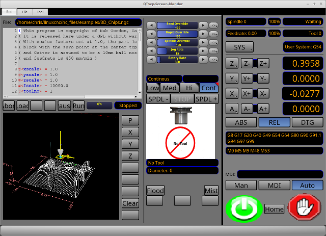

Qtscreen Blender
Figure 4. Blender - 4-осьовий зразок

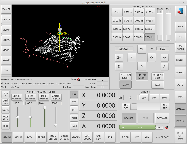

Qtscreen x1mill
Figure 5. X1mill - 4-осьовий зразок

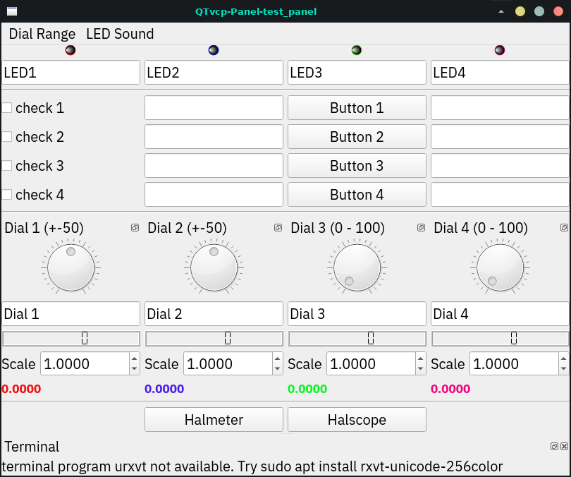

Тестова панель
Figure 7. test_panel - Тестова панель VCP

test_panel
Колекція корисних віджетів для тестування компонентів HAL, включаючи озвучування стану світлодіодів.
Вбудована панель тестування HAL QtVCP
Figure 8. Вбудована панель тестування HAL QtVCP

Ви можете завантажити їх з терміналу або з HAL-файлу за допомогою цієї базової команди:
loadusr qtvcp test_panel
Але частіше ось так:
loadusr -Wn test_panel qtvcp test_panel
Таким чином, HAL чекатиме, поки будуть створені контакти HAL, перш ніж продовжити.

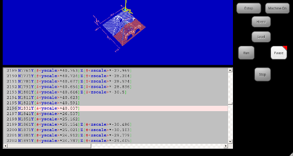

4. Створіть простий користувацький екран з чистого аркуша
Потворний користувацький екран QtVCP
Figure 12. Потворний користувацький екран QtVCP
4.1. Огляд
Щоб створити панель або екран:
  • Використовуйте Qt Designer, щоб створити дизайн, який вам подобається, та збережіть його у папці конфігурації з вибраним ім’ям, що закінчується на .ui
  • Змініть INI-файл конфігурації, щоб завантажити QtVCP за допомогою вашого нового файлу .ui.
  • Потім підключіть усі необхідні контакти HAL у файлі HAL.
4.2. Включити віджети LinuxCNC у Qt Designer
Встановлення Qt Designer
Спочатку у вас має бути встановлено Qt Designer.
Наступні команди мають додати його до вашої системи або скористатися вашим менеджером пакетів для цього:
sudo apt-get install qttools5-dev-tools qttools5-dev libpython3-dev
Додати посилання qtvcp_plugin.py до шляху пошуку Qt Designer
Потім вам потрібно додати посилання на qtvcp_plugin.py в одній з папок, у яких Qt Designer шукатиме.
У RIP версії LinuxCNC qtvcp_plugin.py буде:
'~/LINUXCNC_PROJECT_NAME/lib/python/qtvcp/plugins/qtvcp_plugin.py'
Для версії з встановленим пакетом має бути:
'usr/lib/python2.7/qtvcp/plugins/qtvcp_plugin.py' або
'usr/lib/python2.7/dist-packages/qtvcp/plugins/qtvcp_plugin.py'
Створіть символічне посилання на вищезгаданий файл і перемістіть його в одне з місць, де Qt Designer виконує пошук.
Qt Designer шукає посилання в цих двох місцях (виберіть одне):
'/usr/lib/x86_64-linux-gnu/qt5/plugins/designer/python' або
'~/.designer/plugins/python'
Можливо, вам знадобиться створити папку plugins/python.
Запустіть Qt Designer:
  • Для RIP-встановлення:
    Відкрийте термінал, встановіть середовище для LinuxCNC <1>, потім завантажте Qt Designer <2> за допомогою:
    . scripts/rip-environment   (1)
    designer -qt=5              (2)
  • Для встановлення пакета:
    Відкрийте термінал і введіть:
    designer -qt=5
Якщо все пройде добре, Qt Designer запуститься, і ви побачите доступні для вибору віджети LinuxCNC ліворуч.
4.3. Зберіть екранний файл .ui
Створити віджет MainWindow
Під час першого запуску Qt Designer відображається діалогове вікно
«Нова форма». Виберіть _«Головне вікно» та натисніть кнопку _«Створити».
Відображається віджет _«Головне вікно».
Ми збираємося зробити це вікно певного розміру, який не можна змінювати:
Встановити мінімальний та максимальний розмір MainWindow
  • Візьміть кут вікна та змініть його розмір до відповідного розміру, скажімо, 1000x600.
  • Клацніть правою кнопкою миші на вікні та виберіть «Встановити мінімальний розмір».
  • Зробіть це ще раз і встановіть максимальний розмір.
Розмір нашого зразка віджета тепер не можна буде змінювати.
Додайте віджет ScreenOptions
Перетягніть віджет ScreenOptions будь-де в головне вікно.
Цей віджет не додає нічого візуального, але налаштовує деякі загальні опції.
Рекомендується завжди додавати цей віджет перед будь-яким іншим.
Клацніть правою кнопкою миші на головному вікні, не на віджеті ScreenOptions, та встановіть вертикальне розташування layout, щоб зробити ScreenOptions повнорозмірним.
Додати вміст панелі
Праворуч розташована панель із вкладками для редактора властивостей та інспектора об’єктів.
В інспекторі об’єктів натисніть на ScreenOptions.
Потім перейдіть до редактора властивостей і під заголовком ScreenOptions увімкніть filedialog_option.
Перетягніть віджет GCodeGraphics widget та GcodeEditor widget.
Розмістіть та змініть їх розмір на свій розсуд, залишивши місце для кнопок.
Додати кнопки дій

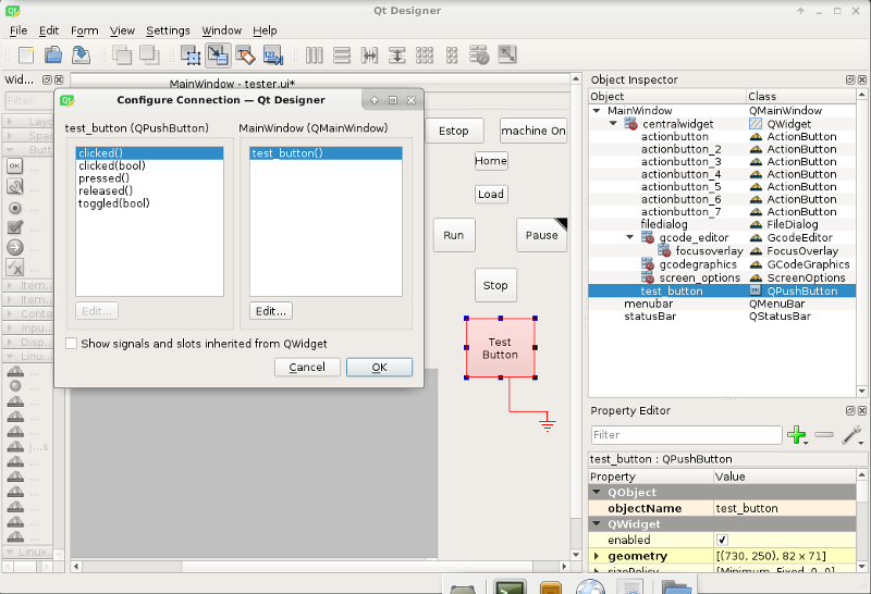

Додайте 7 кнопок дій до головного вікна.
Якщо двічі клацнути кнопку, можна додати текст.
Відредагуйте підписи кнопок для «Стоп», «Увімкнення машини», «Додому», «Завантаження», «Виконати», «Пауза» та «Стоп».
Кнопки дій за замовчуванням не виконують жодної дії, тому нам потрібно змінити властивості для визначених функцій. Ви можете редагувати властивості:
  • безпосередньо в редакторі властивостей у правій частині Qt Designer, або
  • зручно, подвійне клацання лівою кнопкою миші на кнопці запускає діалогове вікно властивостей, яке дозволяє вибирати дії, відображаючи лише відповідні для дії дані.
Спочатку ми опишемо зручний спосіб:
  • Клацніть правою кнопкою миші на кнопці «Увімкнення машини» та виберіть Встановити дії.
  • Коли відобразиться діалогове вікно, скористайтеся випадаючим списком, щоб перейти до пункту КЕРУВАННЯ МАШИНОЮ - Машина ввімкнена.
  • У цьому випадку для цієї дії немає опції, тому виберіть «ОК».
Тепер кнопка вмикатиме машину при натисканні.
А тепер прямий шлях за допомогою редактора властивостей Qt Designer:
  • Виберіть кнопку «Увімкнути машину».
  • Перейдіть до Редактора властивостей у правій частині Qt Designer.
  • Прокрутіть униз, доки не знайдете заголовок ActionButton.
  • У списку властивостей та значень ви побачите прапорець дії machine_on.
Тепер кнопка керуватиме вмиканням/вимиканням машини.
Зробіть те саме для всіх інших кнопок, додавши:
  • За допомогою кнопки «Головна» нам також потрібно змінити властивість joint_number на -1.
    Це вказує контролеру перевести в початкове положення всі осі, а не певну вісь.

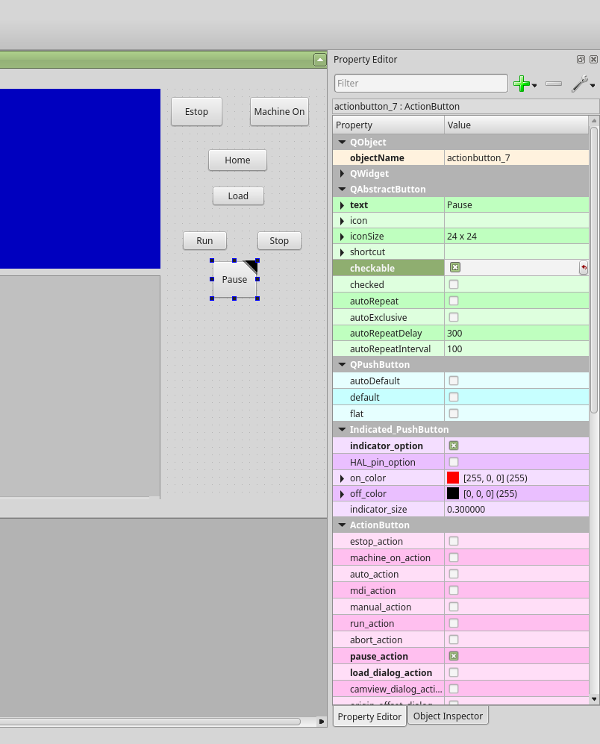

  • За допомогою кнопки «Пауза»:
    • Під заголовком Indicated_PushButton перевірте indicator_option.
    • Під заголовком QAbstactButton поставте галочку навпроти checkable.
Qt Designer: Вибір властивостей кнопки паузи
Figure 13. Qt Designer: Вибір властивостей кнопки паузи
Збережіть файл .ui
Потім нам потрібно зберегти цей дизайн як tester.ui у папці sim/qtvcp.
Ми зберігаємо його як tester, оскільки це ім’я файлу, яке розпізнає QtVCP і використовуватиме вбудований файл-обробник для його відображення.

6.2. Використання Qt Designer для додавання слотів
Коли ви завантажите екран у Qt Designer, додайте на екран просту кнопку PushButton.
Ви можете змінити назву кнопки на щось цікаве, наприклад, test_button.
Існує два способи редагування з’єднань - це графічний спосіб.
  • У верхній панелі інструментів Qt Designer є кнопка для редагування сигналів. Після натискання на неї, якщо натиснути і утримувати кнопку, з’явиться стрілка (схожа на сигнал заземлення з електричної схеми).
  • Пересуньте цю стрілку до частини головного вікна, на якій немає віджетів.
  • З’явиться діалогове вікно «Налаштування з’єднань».
    • Список ліворуч містить доступні сигнали з віджета.
    • Список праворуч містить доступні слоти в головному вікні, і ви можете до них додавати нові.
  • Виберіть сигнал clicked() — це зробить сторону слотів доступною.
  • Натисніть «Редагувати» у списку слотів.
  • З’явиться діалогове вікно «Слоти/сигнали головного вікна».
  • У списку слотів зверху є значок «+» – натисніть на нього.
  • Тепер ви можете редагувати нову назву слота.
  • Видаліть назву за замовчуванням slot() та змініть її на test_button().
  • Натисніть кнопку «ОК».
  • Ви повернетеся до діалогового вікна «Налаштування підключень».
  • Тепер ви можете вибрати новий слот у списку слотів.
  • Потім натисніть «ОК» та збережіть файл.
Вибір сигналу/слота в Qt Designer
Figure 14. Вибір сигналу/слота в Qt Designer
