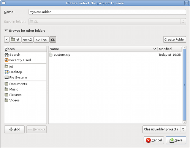

3.1. Файли
Зазвичай компоненти ClassicLadder розміщуються у файлі custom.hal, якщо ви працюєте з конфігурацією, згенерованою StepConf. Їх не можна розміщувати у файлі custom_postgui.hal, інакше меню Ladder Editor буде неактивним.
Note
Файли сходинок (.clp) не повинні містити пробілів в назві.

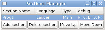

5.1. Менеджер розділів
Під час першого запуску ClassicLadder ви отримаєте порожнє вікно менеджера розділів.
Вікно менеджера розділів за замовчуванням
Figure 1. Вікно менеджера розділів за замовчуванням
Це вікно дозволяє вам називати, створювати або видаляти розділи та вибирати мову, яку використовуватиме цей розділ. Так само ви називаєте підпрограму для викликів котушок.

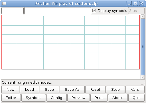

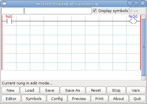

5.2. Відображення розділу

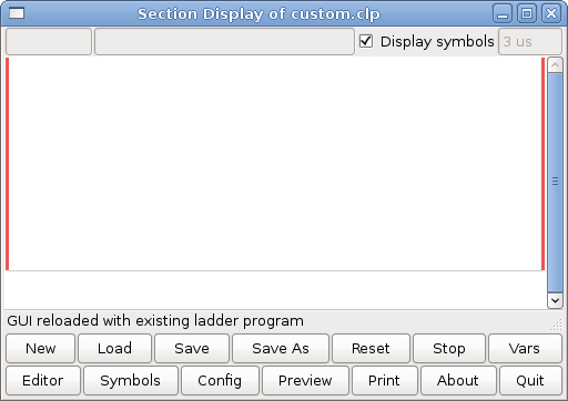

Під час першого запуску ClassicLadder ви побачите порожнє вікно відображення розділу. Відображається один порожній рядок.
Вікно відображення розділу за замовчуванням
Figure 2. Вікно відображення розділу за замовчуванням
Більшість кнопок зрозумілі самі по собі:
Кнопка «Змінні» призначена для перегляду змінних, перемикайте її, щоб відображати одну, іншу, обидві, а потім жодної з вікон.
Кнопка «Налаштування» використовується для Modbus та показує максимальну кількість елементів рейкової логіки, які були завантажені модулем реального часу.
Кнопка «Символи» відобразить список символів для змінних, які можна редагувати (підказка: ви можете назвати входи, виходи, котушки тощо).
Кнопка «Вийти» завершить роботу програми, яка не працює в реальному часі, тобто Modbus та дисплей. Програма релейної логіки в реальному часі все ще працюватиме у фоновому режимі.
Прапорець у верхньому правому куті дозволяє вибрати, чи відображатимуться назви змінних, чи назви символів
Ви можете помітити, що під дисплеєм програми драбини є рядок із написом «Project failed to load…​» (Не вдалося завантажити проект…​). Це рядок стану, який надає інформацію про елементи програми драбини, на які ви натискаєте у вікні дисплея. Цей рядок стану тепер відображатиме назви сигналів HAL для змінних %I, %Q та першої %W (у рівнянні). Ви можете побачити деякі дивні мітки, такі як (103) у щаблях. Це відображається (навмисно) через стару помилку — під час стирання елементів старі версії іноді не стирали об’єкт із правильним кодом. Ви, можливо, помітили, що довга горизонтальна кнопка з’єднання іноді не працювала в старих версіях. Це було тому, що вона шукала «вільний» код, але знаходила щось інше. Число в дужках — це нерозпізнаний код. Програма драбини все одно працюватиме належним чином, щоб виправити це, видаліть коди за допомогою редактора та збережіть програму.

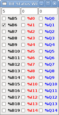

Це два вікна змінних: вікно стану бітів (булеве) та вікно спостереження (ціле число зі знаком). Кнопка Vars знаходиться у вікні відображення розділу. Перемикайте кнопку Vars, щоб відобразити одне, інше, обидва або жодне з вікон змінних.
Вікно стану біта
Figure 3. Вікно стану біта
Вікно стану бітів відображає деякі дані змінних типу «істина/хиба» (on/off). Зверніть увагу, що всі змінні починаються зі знака %. Змінні %I представляють вхідні бітові виводи HAL. Змінні %Q представляють котушку реле та вихідні бітові виводи HAL. Змінні %B представляють внутрішню котушку реле або внутрішній контакт. Три області редагування у верхній частині дозволяють вибрати 15 змінних, які будуть відображатися в кожному стовпці. Наприклад, якщо стовпець змінних %B має 15 записів, а ви ввели 5 у верхній частині стовпця, будуть відображатися змінні від %B5 до %B19. Прапорці дозволяють вручну встановлювати та скасовувати змінні %B, якщо програма релейної схеми не встановлює їх як виходи. Будь-які біти, які встановлені програмою як виходи під час роботи ClassicLadder, не можуть бути змінені і будуть відображатися як встановлені, якщо вони увімкнені, і як не встановлені, якщо вони вимкнені.

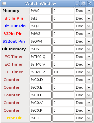

Вікно спостереження
Figure 4. Вікно спостереження
Вікно спостереження відображає стан змінної. Поле редагування поруч із ним містить число, збережене в змінній, а випадаюче меню поруч із ним дозволяє вибрати, чи буде число відображатися в шістнадцятковій, десятковій чи двійковій системі числення. Якщо у вікні символів для змінних слів визначено імена символів і в розділі вікна відображення встановлено прапорець «відображати символи», імена символів будуть відображатися. Щоб змінити відображувану змінну, введіть номер змінної, наприклад %W2 (якщо прапорець «Відображати символи» не встановлено) або введіть ім’я символу (якщо прапорець «Відображати символи» встановлено) поверх існуючого номера/імені змінної та натисніть клавішу Enter.

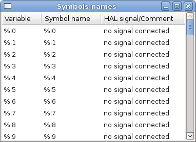

5.4. Вікно символів
Вікно «Назви символів»
Figure 5. Вікно «Назви символів»
Це список імен «символів», які слід використовувати замість імен змінних, що відображаються у вікні розділу, коли встановлено прапорець «відображати символи». Ви додаєте ім’я змінної (пам’ятайте про символ «%» і великі літери), ім’я символу. Якщо до змінної може бути підключений сигнал HAL (%I, %Q і %W, якщо ви завантажили s32 pin з модулем реального часу), то в розділі коментарів буде показано поточне ім’я сигналу HAL або його відсутність. Імена символів повинні бути короткими, щоб краще відображатися. Майте на увазі, що ви можете відобразити довші імена сигналів HAL змінних %I, %Q і %W, натиснувши на них у вікні розділу. Між цими двома можна відстежувати, до чого підключена програма драбини!

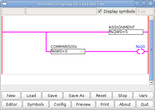

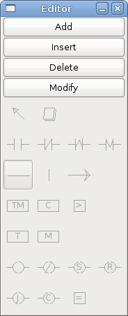

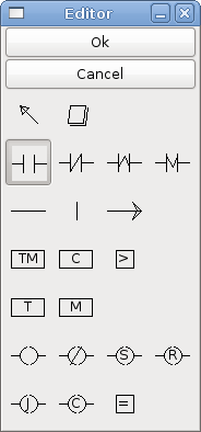

5.5. Вікно редактора
Вікно редактора
Figure 6. Вікно редактора
  • Add - додає сходинку після вибраної сходинки
  • Insert - вставляє сходинку перед вибраною сходинкою
  • «Видалити» – видаляє вибраний рядок
  • Modify - відкриває вибраний рядок для редагування
Починаючи з верхнього лівого зображення:
  • Вибір об’єктів, Ластик
  • Норморозімкнений вхід, нормальнорозімкнений вхід, вхід наростаючого фронту, вхід спадаючого фронту
  • Горизонтальне підключення, вертикальне підключення, довге горизонтальне підключення
  • Блок таймера IEC, блок лічильника, змінна порівняння
  • Старий блок таймера, старий моностабільний блок (їх замінили на таймер IEC)
  • КОТУШКИ - Норморозімкнений вихід, Норморозімкнений вихід, Вихід встановлення, Вихід скидання
  • Котушка стрибка, котушка виклику, змінне призначення
Короткий опис кожної з кнопок:
  • Selector - дозволяє вибирати існуючі об’єкти та змінювати інформацію про них.
  • Eraser - стирає об’єкт.
  • N.O. Contact - створює нормально відкритий контакт. Це може бути зовнішній контакт входу HAL-pin (%I), внутрішній бітовий контакт котушки (%B) або зовнішній контакт котушки (%Q). Контакт входу HAL-pin закритий, коли HAL-pin має значення true. Контакти котушки закриті, коли відповідна котушка активна (контакт %Q2 закривається, коли котушка %Q2 активна).
  • N.C. Contact - створює нормально замкнутий контакт. Він такий самий, як і нормально-розмикаючий контакт, за винятком того, що контакт розімкнутий, коли контакт HAL увімкнений або котушка активна.
  • Rising Edge Contact - створює контакт, який замикається, коли HAL-вивід переходить з положення «хибно» в «істина», або котушка переходить з неактивного в активний стан.
  • Falling Edge Contact - створює контакт, який замикається, коли HAL-вивід переходить з активного стану в хибний або котушка переходить з активного у вимкнений.
  • Horizontal Connection - створює горизонтальний зв’язок з об’єктами.
  • Vertical Connection - створює вертикальне з’єднання з горизонтальними лініями.
  • Horizontal Running Connection - створює горизонтальне з’єднання між двома об’єктами та є швидким способом з’єднання об’єктів, що знаходяться на відстані більше одного блоку один від одного.
  • IEC Timer - створює таймер і замінює «Таймер».
  • Timer - створює модуль таймера (замість нього використовуйте таймер IEC).
  • Monostable - створює одноразовий моностабільний модуль
  • «Лічильник» – створює модуль лічильника.
  • Compare - створює блок порівняння для порівняння змінної зі значеннями або іншими змінними, наприклад, %W1<=5 або %W1=%W2. Блок порівняння не можна розмістити в крайній правій частині відображення розділу.
  • Variable Assignment - створює блок присвоєння, щоб ви могли присвоювати значення змінним, наприклад, %W2=7 або %W1=%W2. Функції ПРИСВЯЗУВАННЯ можна розміщувати лише в крайньому правому куті відображення розділу.

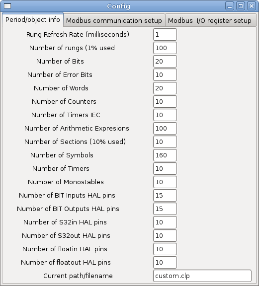

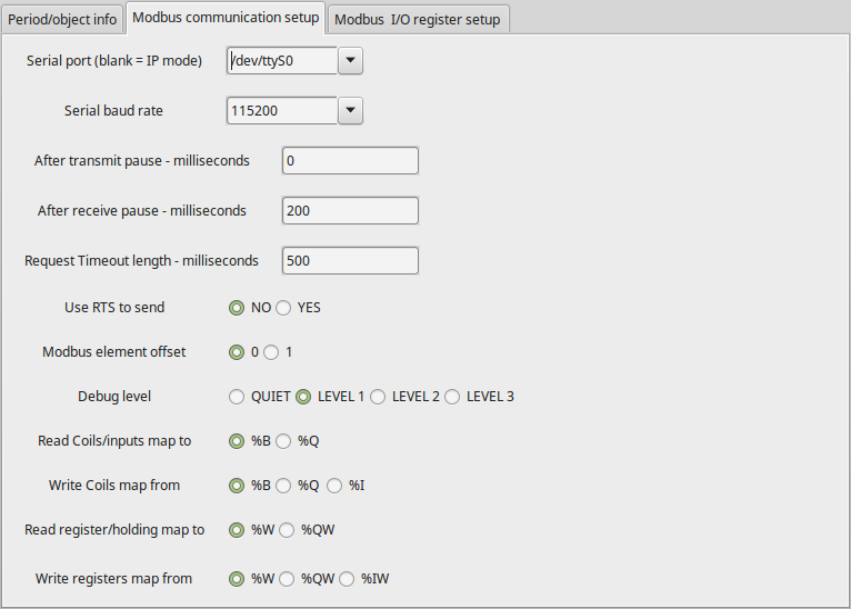

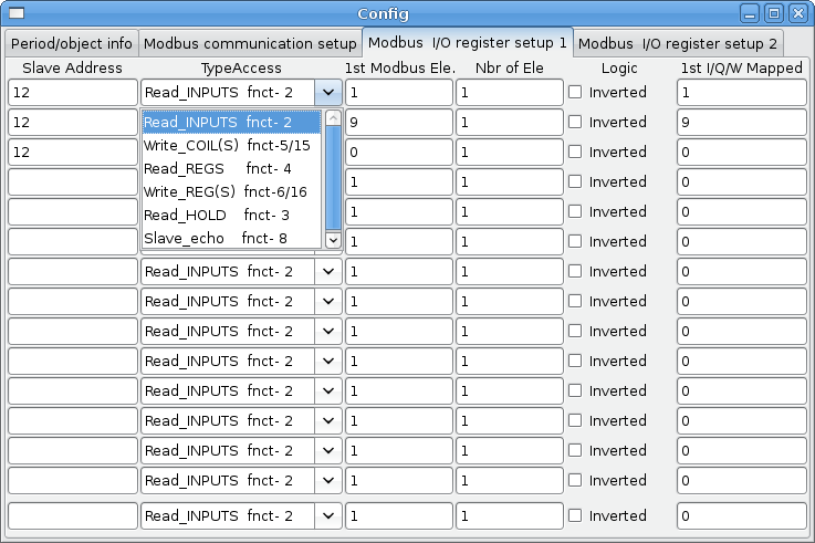

5.6. Вікно конфігурації
Вікно конфігурації відображає поточний стан проекту та містить вкладки налаштування Modbus.
Вікно конфігурації
Figure 7. Вікно конфігурації

На наступному малюнку показано приклад присвоєння та порівняння. %QW0 є бітом S32out, а %IW0 є бітом S32in. У цьому випадку вивід HAL classicladder.0.s32out-00 буде встановлений на значення 5, а коли вивід HAL classicladder.0.s32in-00 дорівнює 0, вивід HAL classicladder.0.out-00 буде встановлений на True.
Приклад призначення/порівняння
Figure 8. Приклад сходинок призначення/порівняння
Assignment Expression
Figure 9. Приклад виразу присвоєння
Comparison Expression
Figure 10. Приклад виразу порівняння

Якщо ви перейдете до вікна менеджера розділів, натисніть кнопку «Додати розділ». Ви можете назвати цей розділ, вибрати мову, яку він використовуватиме (колонки або послідовну), та вибрати його тип (головний або підпрограма).
Виберіть номер підпрограми (наприклад, SR0). Буде відображено порожній розділ, і ви зможете створити свою підпрограму.
Коли ви це зробите, поверніться до менеджера розділів і натисніть на ваш головний розділ (назва за замовчуванням prog1).
Тепер ви можете додати котушку виклику до вашої програми. Котушки виклику слід розміщувати в крайній правій позиції сходинки.
Не забудьте змінити мітку на номер підпрограми, який ви вибрали раніше.

Конфігурація I/O
Figure 12. Конфігурація вводу/виводу Modbus
Конфігурація Coms
Figure 13. Конфігурація зв’язку Modbus
  • «SERIAL PORT» – для IP-адреси порожнє поле. Для послідовного порту – розташування/назва драйвера послідовного порту, наприклад, /dev/ttyS0 (або /dev/ttyUSB0 для перетворювача USB-послідовний порт).
  • SERIAL SPEED - Слід встановити швидкість, на яку встановлено ведений пристрій - підтримуються 300, 600, 1200, 2400, 4800, 9600, 19200, 38400, 57600, 115200.
  • PAUSE AFTER TRANSMIT - Пауза (мілісекунди) після передачі та перед отриманням відповіді, деяким пристроям потрібен довше часу (наприклад, перетворювачі USB-послідовний порт).
  • PAUSE INTER-FRAME - Пауза (мілісекунди) після отримання відповіді від підлеглого пристрою. Це встановлює робочий цикл запитів (це пауза для КОЖНОГО запиту).
  • REQUEST TIMEOUT LENGTH - Тривалість (мілісекунди), перш ніж ми вирішимо, що підлеглий пристрій не відповів.
  • MODBUS ELEMENT OFFSET - використовується для зміщення номерів елементів на 1 (для розбіжностей у нумерації виробників).
  • DEBUG LEVEL - Встановіть це значення на 0-3 (0, щоб припинити виведення інформації про налагодження, окрім помилок відсутності відповіді).
  • READ COILS/INPUTS MAP TO - Виберіть, які змінні, що зчитують котушки/входи, будуть оновлюватися. (B або Q).
  • WRITE COILS MAP TO - Виберіть, з яких змінних, що записують котушки, будуть оновлюватися (B, Q або I).
  • READ REGISTERS/HOLDING - Виберіть, які змінні, що зчитують регістри, будуть оновлюватися (W або QW).
  • WRITE REGISTERS MAP TO - Виберіть, з яких змінних, що зчитують регістри, будуть оновлюватися (W, QW або IW).
  • SLAVE ADDRESS - Для послідовного порту ідентифікаційний номер веденого пристрою зазвичай встановлюється на веденому пристрої (зазвичай 1-256). Для IP-адреси веденого пристрою та, за бажанням, номер порту.
  • TYPE ACCESS - Це вибирає код функції MODBUS для надсилання до веденого пристрою (наприклад, який тип запиту).
  • COILS / INPUTS - Входи та котушки (біти) зчитуються/записуються в змінні I, B або Q (вибір користувача).
  • REGISTERS (WORDS) - Регістри (слова/числа) відповідають змінним IW, W або QW (вибір користувача).
  • 1st MODBUS ELEMENT - Адреса (або номер регістра) першого елемента в групі (не забудьте правильно встановити ЗМІЩЕННЯ ЕЛЕМЕНТА MODBUS).
  • NUMBER OF ELEMENTS - Кількість елементів у цій групі.
  • LOGIC - Тут можна перевернути логіку.
  • 1st%I%Q IQ WQ MAPPED - Це початкова кількість змінних %B, %I, %Q, %W, %IW або %QW, які відображаються на/з групи елементів modbus (починаючи з першого номера елемента modbus).
У наведеному вище прикладі: номер порту - для мого комп’ютера /dev/ttyS0 був моїм послідовним портом.
Швидкість послідовного порту встановлена на рівні 9600 бод.
Адреса веденого пристрою встановлена на 12 (на моєму частотному перетворювачі я можу встановити її від 1 до 31, тобто я можу взаємодіяти максимум з 31 частотним перетворювачем в одній системі).
Перший рядок налаштовано на 8 вхідних бітів, починаючи з першого номера регістра (регістр 1). Таким чином, номери регістрів 1-8 відображаються на змінні %B ClassicLadder, починаючи з %B1 і закінчуючи %B8.
Другий рядок встановлений для 2 вихідних бітів, починаючи з дев’ятого номера регістра (регістр 9), тому номери регістрів 9-10 відображаються на змінні %Q ClassicLadder, починаючи з %Q9 і закінчуючи %Q10.
Третій рядок призначений для запису 2 регістрів (по 16 біт кожен), починаючи з 0-го регістра (регістр 0), тому номери регістрів 0-1 відображаються на змінні %W ClassicLadder, починаючи з %W0 і закінчуючи %W1.
Легко зробити помилку «off-by-one», оскільки іноді елементи Modbus посилаються, починаючи з одиниці, а не з 0 (насправді, згідно зі стандартом, так і повинно бути!). Для цього можна скористатися перемикачем «Modbus element offset» (Зсув елемента Modbus).
У документації до вашого ведомого пристрою Modbus буде вказано, як налаштовано регістри – стандартного способу немає.
Рівень ПОСЛІДОВНИЙ ПОРТ, ШВИДКІСТЬ ПОРТІВ, ПАУЗА та НАЛАГОДЖЕННЯ можна редагувати (значення застосовуються після закриття вікна конфігурації, хоча радіокнопки застосовуються негайно).
Щоб скористатися функцією echo, виберіть функцію echo та додайте номер підлеглого пристрою, який ви хочете перевірити. Вам не потрібно вказувати жодних змінних.
Число 257 буде надіслано на вказаний вами номер підлеглого пристрою, і підлеглий пристрій має надіслати його назад. Щоб побачити повідомлення, вам потрібно запустити ClassicLadder у терміналі.

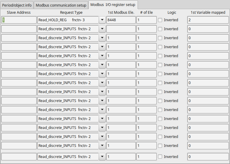

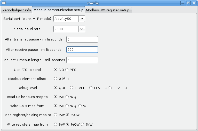

Тут ми налаштовуємо ClassicLadder на запит до веденого пристрою 1, щоб прочитати регістри утримання (код функції 3), починаючи з адреси 8448 (0x2100). Ми запитуємо повернення 1 елемента даних (шириною 2 байти). Ми відображаємо його на змінну ClassicLadder, починаючи з 2.
Налаштування регістра вводу/виводу конфігурації
Figure 14. Налаштування регістрів вводу/виводу Modbus
Зверніть увагу, що на цьому зображенні ми встановили рівень налагодження на 1, тому повідомлення Modbus виводяться на термінал. Ми зіставили наші регістри читання та запису зі змінними %W ClassicLadder, тому наші повернуті дані будуть у %W2, як на іншому зображенні, де ми зіставили дані, починаючи з 2-го елемента.
Налаштування зв’язку
Figure 15. Налаштування зв’язку Modbus

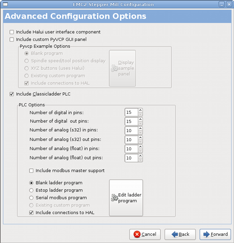

У цьому розділі ми розглянемо кроки, необхідні для додавання ClassicLadder до конфігурації, згенерованої майстром StepConf. На сторінці розширених параметрів конфігурації майстра StepConf поставте позначку навпроти "Включити" ClassicLadder PLC".
Stepconf ClassicLadder
Figure 16. StepConf ClassicLadder
12.1. Додайте модулі
Якщо ви використовували майстер StepConf для додавання ClassicLadder, ви можете пропустити цей крок.

12.2. Додавання логіки сходів
Запустіть конфігурацію та виберіть «Файл/Редактор драбини», щоб відкрити графічний інтерфейс ClassicLadder. Ви побачите порожнє вікно «Відображення розділів» та «Менеджер розділів», як показано вище. У вікні Section Display відкрийте редактор. У вікні редактора виберіть Modify. Тепер з’явиться вікно Properties, а Section Display покаже сітку. Сітка є одним щаблем драбини. Щіль може містити гілки. Простий щабель має один вхід, лінію з’єднання та один вихід. Щіль може мати до шести горизонтальних гілок. Хоча в одному прогоні може бути більше одного контуру, результати непередбачувані.
Відображення розділу з сіткою
Figure 17. Відображення розділу з сіткою
Тепер натисніть на поле N.O. у вікні редактора.
Вікно редактора
Figure 18. Вікно редактора

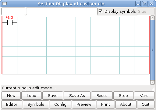

Тепер клацніть у верхній лівій сітці, щоб розмістити вхідний сигнал N.O. у сходинці.
Відображення розділу з введенням даних
Figure 19. Відображення розділу з введенням даних
Повторіть вищевказані кроки, щоб додати вихід N.O. у верхній правій сітці, і використовуйте горизонтальне з’єднання, щоб з’єднати їх. Результат повинен виглядати так, як показано нижче. Якщо ні, використовуйте ластик, щоб видалити непотрібні ділянки.
Відображення розділу з сходинкою
Figure 20. Відображення розділу з сходинкою

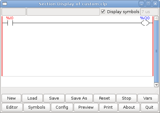

Тепер натисніть кнопку OK у вікні редактора. Тепер ваше відображення розділу має виглядати так:
Відображення розділу завершено
Figure 21. Відображення розділу завершено
Щоб зберегти новий файл, виберіть «Зберегти як» та введіть йому ім’я. Розширення .clp буде додано автоматично. За замовчуванням для його збереження має бути використано каталог запущеної конфігурації.
Діалогове вікно «Зберегти як»
Figure 22. Діалогове вікно «Зберегти як»
