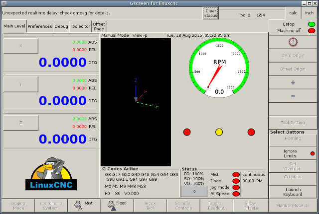

Gscreen Mill на основі екрану
Figure 1. Стандартний екран Gscreen

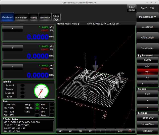

Gscreen Spartan Screen
Figure 3. Gscreen Spartan Screen

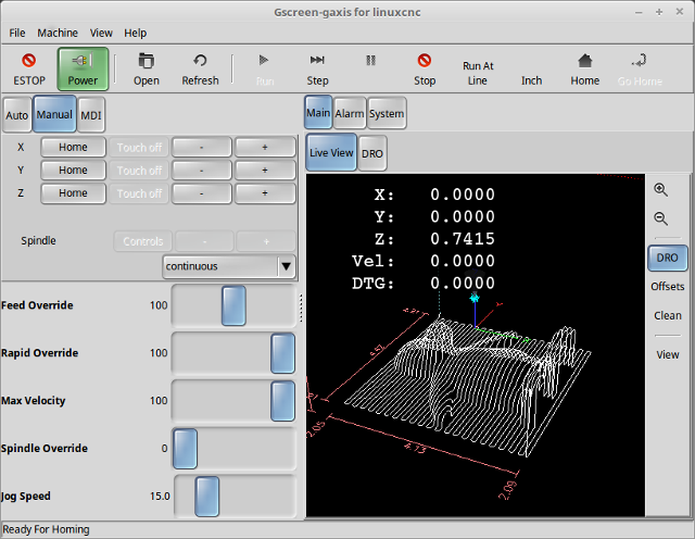

Екран Gscreen Gaxis
Figure 4. Екран Gscreen Gaxis

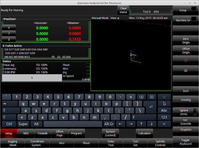

Промисловий екран Gscreen
Figure 5. Промисловий екран Gscreen

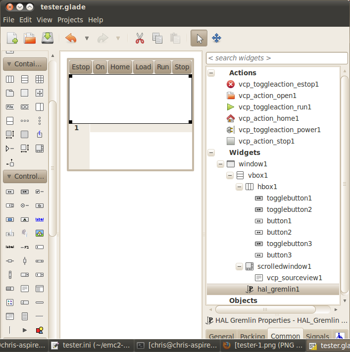

Давайте створимо простий зручний екран. Зробіть це в редакторі Glade (якщо використовуєте пакет RIP, запустіть його з терміналу після використання .scripts/rip-environment).
Що слід зазначити:
  • Вікно верхнього рівня має мати ім’я за замовчуванням, «window1» — Gscreen покладається на це.
  • Додайте дії, клацнувши правою кнопкою миші та вибравши «додати як віджет верхнього рівня». Вони не додають нічого візуального до вікна, але додаються до списку дій, розташованого праворуч. Додайте всі, які ви бачите вгорі праворуч.
  • Після додавання дій нам потрібно пов’язати кнопки з діями, щоб вони працювали (див. нижче).
  • Віджет gremlin не має розміру за замовчуванням, тому встановлення запитуваного розміру корисне (див. нижче).
  • Віджет sourceview намагатиметься використати все вікно, тому додавання його до прокручуваного вікна охопить це. (Це вже зроблено в прикладі.)
  • Кнопки розширюватимуться зі збільшенням вікна, що негарно, тому ми встановимо поле, в якому вони знаходяться, так, щоб воно не розширювалося (див. нижче).
  • Типи кнопок, які слід використовувати, залежать від використовуваної VCP_action – наприклад, vcp_toggle_action зазвичай вимагає кнопок-перемикачів (поки що дотримуйтесь прикладу).
  • Кнопки в цьому прикладі звичайні, а не кнопки HAL. Нам не потрібні контакти HAL.
Тестер редактора Glade.glade
На цьому екрані ми використовуємо VCP_actions для передачі LinuxCNC необхідних нам дій. Це дозволяє нам використовувати стандартні функції без додавання коду Python у файл обробника. Давайте пов’яжемо кнопку перемикання estop з дією estop Виберіть кнопку перемикання estop і на вкладці «Загальні» знайдіть «Пов’язана дія» та натисніть кнопку поруч із нею. Тепер виберіть дію перемикання estop. Тепер кнопка буде вмикати та вимикати estop при натисканні. На вкладці «Загальні» ви можете змінити текст мітки кнопки, щоб описати її функцію. Зробіть це для всіх кнопок.
Виберіть віджет gremlin, перейдіть на вкладку «Загальні» та встановіть потрібну висоту на 100, а потім поставте прапорець поруч із ним.
Клацніть горизонтальний блок, який містить кнопки. Перейдіть на вкладку упаковки та натисніть «розгорнути» на «Ні».

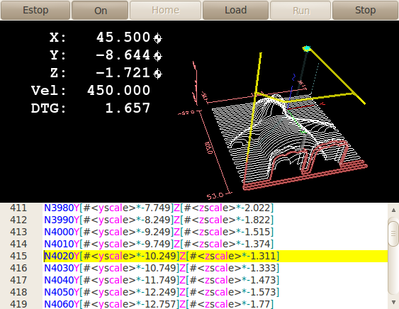

Збережіть його як tester.glade і збережіть у папці sim/gscreen/gscreen_custom/. Тепер запустіть LinuxCNC, натисніть sim/gscreen/gscreen_custom/tester і запустіть його. Якщо все йде добре, з’явиться наш екран і кнопки будуть працювати. Це працює, тому що tester.ini вказує gscreen шукати і завантажувати tester.glade і tester_handler.py. Файл tester_handler.py знаходиться в цій папці і кодований так, щоб просто показувати екран і не більше того. Оскільки спеціальні віджети безпосередньо спілкуються з LinuxCNC, ви все ще можете робити корисні речі. Якщо ваші потреби в екрані покриваються доступними спеціальними віджетами, то це все, що вам потрібно для створення екрану. Якщо ви хочете чогось більше, є ще багато хитрощів, починаючи від простого додавання «викликів функцій» для отримання стандартної поведінки. До написання власного коду Python для налаштування саме того, що ви хочете. Але це означає вивчення файлів обробників.
