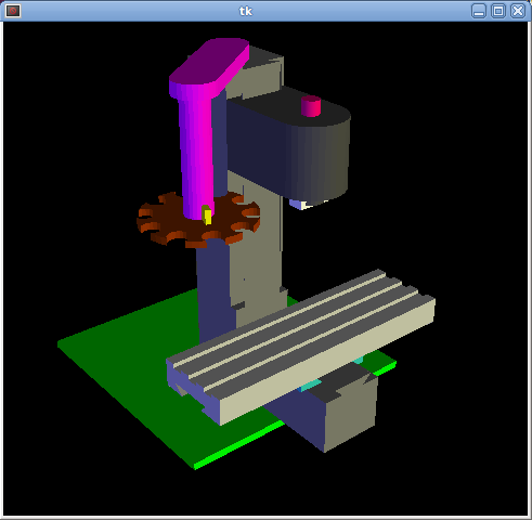

Vismach — це набір функцій Python, які можна використовувати для створення та анімації моделей машин. Vismach відображає модель у 3D-вікні, а частини моделі анімуються у міру зміни значень відповідних контактів HAL.
Vismach відображає модель у 3D-вікні перегляду
