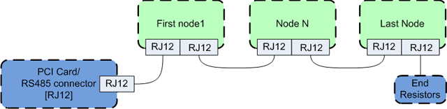

  • Модулі розширення вводу-виводу RS485: шина RS485 була розроблена для взаємодії з компактними модулями розширення, що встановлюються на DIN-рейку. Наразі доступні 8-канальні цифрові входи, 8-канальні релейні виходи та аналогові модулі вводу-виводу (4 виходи +/-10 В та 8 входів +/-5 В). До шини можна підключити до 16 модулів.

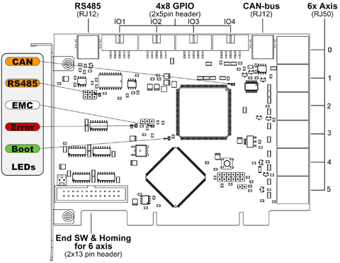

На платі GM6-PCI можна знайти такі роз’єми:
Роз’єми та світлодіоди карти GM6-PCI
Figure 1. Роз’єми та світлодіоди карти GM6-PCI

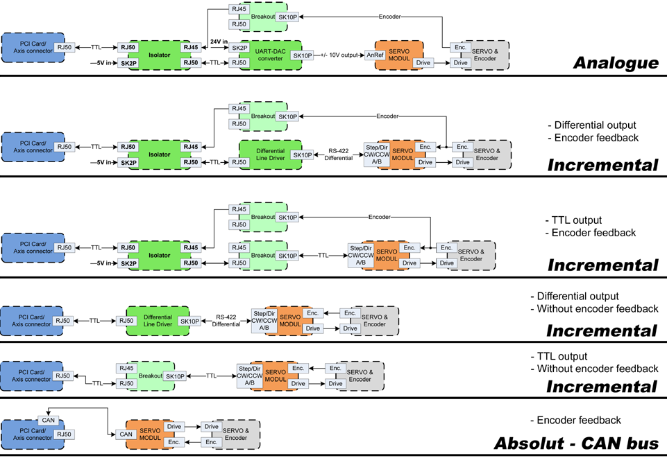

2.1. Модулі інтерфейсу Axis
Невеликі інтерфейсні модулі, що монтуються на DIN-рейку, забезпечують простий спосіб підключення різних типів сервомодулів до роз’ємів осей. У посібнику з інтеграції систем (https://www.generalmechatronics.com/data/products/robot_controller/PCI_UserManual_eng.pdf) представлено сім різних конфігурацій систем для оцінки типових застосувань. Також у посібнику з інтеграції систем можна знайти докладний опис модулів осей.
Для оцінки відповідної структури сервоприводу модулі необхідно підключити, як показано на наступній блок-схемі:
Інтерфейси сервоосі
Figure 4. Інтерфейси сервоосі

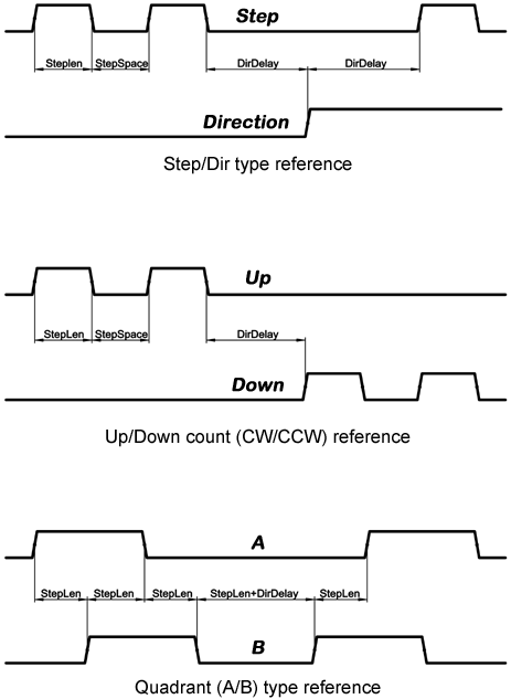

Для оцінки відповідних значень дивіться часові діаграми нижче:
Діаграми синхронізації опорного сигналу
Figure 5. Діаграми синхронізації опорного сигналу
