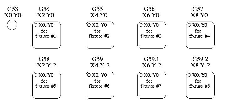

3. Системи координат
Приклад систем координат
Figure 1. Приклад систем координат
Зміщення системи координат
  • G54 - використовувати систему координат 1
  • G55 - використовувати систему координат 2
  • G56 - використовувати систему координат 3
  • G57 - використовувати систему координат 4
  • G58 - використовувати систему координат 5
  • G59 - використовувати систему координат 6
  • G59.1 - використовувати систему координат 7
  • G59.2 - використовувати систему координат 8
  • G59.3 - використовувати систему координат 9
Зсуви координатної системи використовуються для зміщення координатної системи від координатної системи верстата. Це дозволяє програмувати G-код для деталі без урахування її розташування на верстаті. Використання зсувів координатної системи дозволяє обробляти деталі в різних місцях за допомогою одного і того ж G-коду.
Значення зміщень зберігаються у файлі VAR, який запитується файлом INI під час запуску LinuxCNC. У наведеному нижче прикладі, де використовується G55, положення кожної осі для початку координат G55 зберігається у пронумерованій змінній.
У схемі VAR-файлу перша змінна номер зберігає зміщення X, друга – зміщення Y і так далі для всіх дев’яти осей. Існують такі пронумеровані набори для кожного зі зміщень системи координат.
Кожен з графічних інтерфейсів має спосіб встановлення значень для цих зміщень. Ви також можете встановити ці значення, редагуючи сам файл VAR, а потім перезапустивши LinuxCNC, щоб LinuxCNC прочитав нові значення, однак це не є рекомендованим способом. Використання G10, G52, G92, G28.1 тощо є кращими способами встановлення змінних. У нашому прикладі ми безпосередньо відредагуємо файл, щоб G55 приймав такі значення:
