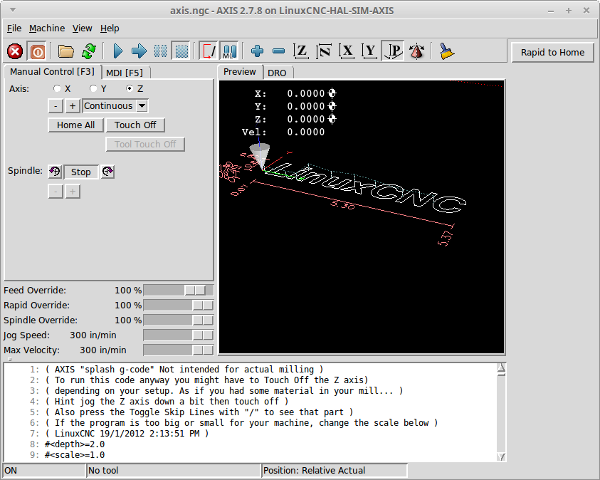

2. AXIS
Щоб створити панель PyVCP для використання з інтерфейсом AXIS, підключеним праворуч від AXIS, вам потрібно виконати такі основні дії.
  • Створіть XML-файл, який містить опис вашої панелі, та помістіть його в каталог конфігурації.
  • Додайте запис PyVCP до розділу [DISPLAY] INI-файлу разом з вашим ім’ям XML-файлу.
  • Додайте запис POSTGUI_HALFILE до розділу [HAL] INI-файлу з назвою вашого HAL-файлу Postgui.
  • Додайте посилання на піни HAL для вашої панелі у файл postgui.hal, щоб «підключити» вашу панель PyVCP до LinuxCNC.

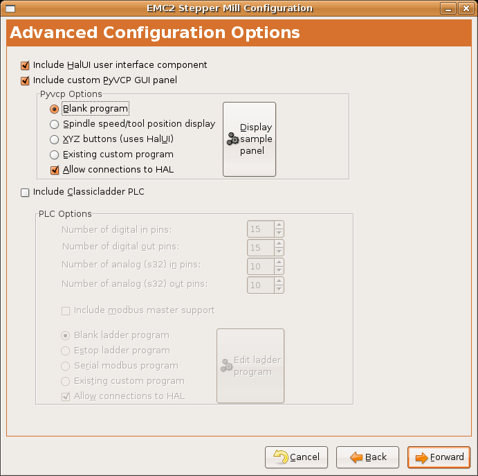

Майстер налаштування XYZ PyVCP
Figure 1. Майстер налаштування XYZ
Майстер StepConf створить кілька файлів і розмістить їх у каталозі linuxcnc/configs/pyvcp_xyz. Якщо ви залишили посилання для створення позначеним, посилання на ці файли буде відображатися на вашому робочому столі.

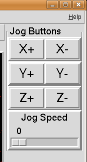

Після додавання вищезазначеного ви отримаєте панель PyVCP, яка виглядає так, як показано на малюнку праворуч від AXIS. Вона виглядає гарно, але не виконує жодних функцій, доки ви не «підключите» кнопки до halui. Якщо під час спроби запуску з’явиться помилка, прокрутіть вікно до кінця, і, як правило, ви побачите, що це помилка правопису або синтаксису.
Зображення кнопок Jog

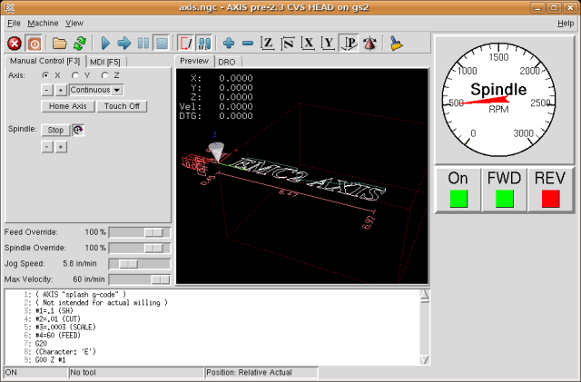

6. Вимірювач обертів GS2
У наведеному нижче прикладі використовується драйвер Automation Direct GS2 VDF і відображаються оберти за хвилину та інша інформація на панелі PyVCP. Цей приклад базується на прикладі GS2 у розділі «Приклади апаратного забезпечення» цього посібника.
6.1. Панель

Вищезазначене дає нам панель PyVCP, яка виглядає наступним чином.
Панель GS2

# запустити, керований
net gs2-run => pyvcp.on-led
# світлодіодний перемикач уперед
net gs2-fwd => pyvcp.fwd-led
# світлодіодний індикатор
net running-rev spindle-vfd.spindle-rev => pyvcp.rev-led
Деякі рядки можуть потребувати пояснень. Рядок fwd led використовує сигнал, створений у файлі custom.hal, тоді як rev led потребує використання біта spindle-rev. Ви не можете двічі пов’язати біт spindle-fwd, тому використовуйте сигнал, до якого він був пов’язаний.
7. Кнопка швидкого переходу додому
У цьому прикладі створюється кнопка на бічній панелі PyVCP, після натискання якої всі осі повертаються в початкове положення. У цьому прикладі припускається, що у вас немає панелі PyVCP.
pyvcp rth
У каталозі конфігурації створіть XML-файл. У цьому прикладі він має назву «rth.xml». У файл «rth.xml» додайте наступний код для створення кнопки.
<pyvcp>
<!-- rapid to home button example -->
<button>
<halpin>"rth-button"</halpin>
<text>"Rapid to Home"</text>
</button>
</pyvcp>
Відкрийте ваш INI-файл за допомогою текстового редактора та в розділі [DISPLAY] додайте наступний рядок. Це те, що завантажує панель PyVCP.
PYVCP = rth.xml
Якщо у вашому INI-файлі немає розділу [HALUI], створіть його та додайте наступну MDI-команду.
MDI_COMMAND = G53 G0 X0 Y0 Z0
Note
Інформація про G-коди G53 та G0.
У розділі [HAL], якщо у вас немає файлу графічного інтерфейсу post, додайте наступний код та створіть файл з назвою postgui.hal.
POSTGUI_HALFILE = postgui.hal
У файлі postgui.hal додайте наступний код, щоб пов’язати кнопку PyVCP з командою MDI.
net rth halui.mdi-command-00 <= pyvcp.rth-button
Note
Інформація про команду net
