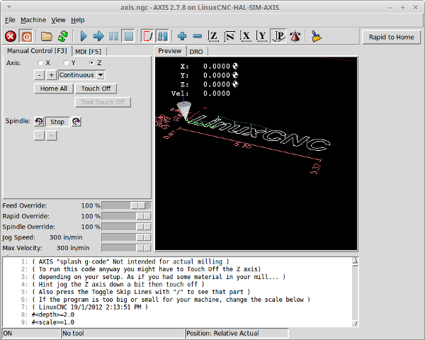

2. AXIS
Чтобы создать панель PyVCP для использования с интерфейсом AXIS, прикрепленным справа от AXIS, вам необходимо выполнить следующие основные действия.
  • Создайте XML-файл, содержащий описание вашей панели, и поместите его в каталог конфигурации.
  • Добавьте запись PyVCP в раздел [DISPLAY] INI-файла с именем вашего XML-файла.
  • Добавьте запись POSTGUI_HALFILE в раздел [HAL] INI-файла с именем вашего файла postgui HAL.
  • Добавьте ссылки на контакты HAL для вашей панели в файл postgui.hal, чтобы подключить вашу панель PyVCP к LinuxCNC.

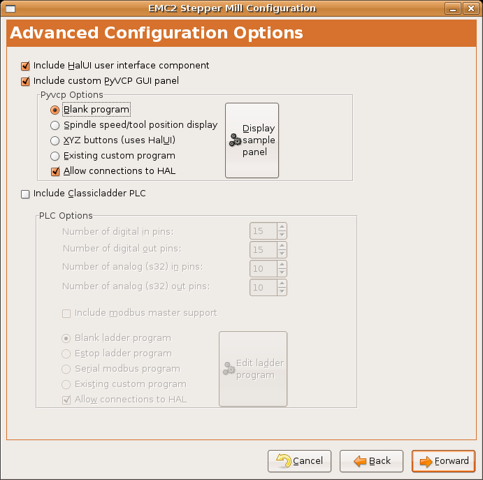

4. Пример кнопок подачи
В этом примере мы создадим панель PyVCP с кнопками перемещения для X, Y и Z. Эта конфигурация будет построена на основе конфигурации, созданной мастером StepСonf. Сначала мы запускаем мастер StepСonf и настраиваем наш станок, затем на странице Advanced Configuration Options мы делаем несколько вариантов, чтобы добавить пустую панель PyVCP, как показано на следующем рисунке. В этом примере мы назвали конфигурацию pyvcp_xyz на странице базовой информации о компьютере мастера StepСonf.
Настройка мастера PyVCP XYZ
Figure 1. Конфигурация мастера XYZ
Мастер StepСonf создаст несколько файлов и поместит их в каталог linuxcnc/configs/pyvcp_xyz. Если вы отметили галочкой создать ссылку, у вас будет ссылка на эти файлы на рабочем столе.

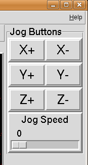

После добавления вышеприведенного у вас теперь будет панель PyVCP, прикрепленная к правой стороне AXIS, которая выглядит следующим образом. Выглядит красиво, но ничего не делает, пока вы не подключите кнопки к halui. Если при попытке запуска вы получаете сообщение об ошибке, прокрутите вниз до нижней части всплывающего окна. Обычно ошибка представляет собой орфографическую или синтаксическую ошибку, и она будет там.
Изображение кнопок подачи

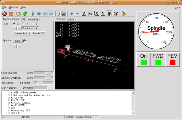

6. GS2 измеритель оборотов
В следующем примере используется VDF-драйвер Automation Direct GS2 и отображается RPM и другая информация на панели PyVCP. Этот пример основан на примере GS2 в разделе «Примеры оборудования» данного руководства.
6.1. Панель
Чтобы создать панель, мы добавляем следующее в XML-файл.

Вышеприведенное дает нам панель PyVCP, которая выглядит следующим образом.
GS2 Panel

# fwd led
net gs2-fwd => pyvcp.fwd-led
# rev led
net running-rev spindle-vfd.spindle-rev => pyvcp.rev-led
Some of the lines might need some explanations. The fwd led line uses the signal created in the custom.hal file whereas the rev led needs to use the spindle-rev bool. You can’t link the spindle-fwd bool twice so you use the signal that it was linked to.
7. Кнопка быстрого приведения в исходное положение
В этом примере создается кнопка на боковой панели PyVCP, при нажатии которой все оси возвращаются в исходное положение. В этом примере предполагается, что у вас нет панели PyVCP.
pyvcp rth
В каталоге конфигурации создайте XML-файл. В этом примере он называется rth.xml. В файле rth.xml добавьте следующий код для создания кнопки.
<pyvcp>
<!-- rapid to home button example -->
<button>
<halpin>"rth-button"</halpin>
<text>"Rapid to Home"</text>
</button>
</pyvcp>
Откройте INI-файл в текстовом редакторе и в разделе [DISPLAY] добавьте следующую строку. Это то, что загружает панель PyVCP.
PYVCP = rth.xml
Если у вас нет раздела [HALUI] в INI-файле, создайте его и добавьте следующую команду MDI.
MDI_COMMAND = G53 G0 X0 Y0 Z0
Note
Информация о G-кодах G53 и G0.
Если у вас нет файла post gui, в разделе [HAL] добавьте следующее и создайте файл с именем postgui.hal.
POSTGUI_HALFILE = postgui.hal
В файле postgui.hal добавьте следующий код, чтобы связать кнопку PyVCP с командой MDI.
net rth halui.mdi-command-00 <= pyvcp.rth-button
Note
Информация о команде net
