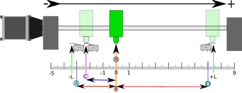

3. Пример схемы отдельного концевика исходного положения
В этом примере показаны минимальные и максимальные концевики пределов с отдельным концевиком исходного положения.
Example Homing Switch layout
Figure 1. Демонстрационная схема отдельного концевика
  • A — отрицательный программный предел
  • B — это G53 начало координат станка
  • C — точка срабатывания концевика исходного положения
  • D — положительный программный предел
  • H — конечное исходное положение (HOME) = 0 единиц
  • -L и +L — точки срабатывания концевиков
  • A<→B — отрицательные программные пределы (MIN_LIMITS) = -3 единицы
  • B<→C — смещение home_offset (HOME_OFFSET) = -2,3 единицы
  • B<→D — положительные программные пределы (MAX_LIMITS) = 7 единиц
  • A<→D — общий ход = 10 единиц
  • Расстояние между концевиками и программными пределами (-L<→A и D←+L) в этом примере увеличено
  • Обратите внимание, что между концевиками и реальным физическим жестким контактом существует расстояние для выбега после отключения усилителя.

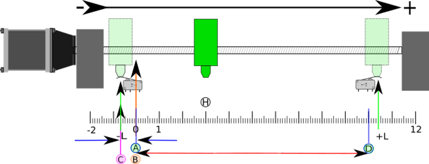

4. Пример схемы общего концевика предела/исходного положения
В этом примере показан концевик максимального предела и комбинированный концевик минимального предела/исходного положения.
Пример общего концевика исходного положения/предела
Figure 2. Демонстрационная схема общего концевика
  • A — отрицательный программный предел.
  • B — это G53 начало координат станка.
  • C — точка срабатывания концевика исходного положения, общий с (-L) срабатыванием минимального предела.
  • D — положительный программный предел.
  • H — конечное исходное положение (HOME) = 3 единицы.
  • -L и +L — это точки срабатывания концевика предела.
  • A<→B — отрицательные программные пределы (MIN_LIMITS) = 0 единиц.
  • B<→C — это home_offset (HOME_OFFSET) = -0,7 единицы.
  • B<→D — положительные программные пределы (MAX_LIMITS) 10 единиц.
  • A<→D — общий ход = 10 единиц.
  • Расстояние между концевиками пределов и программными пределами (-L<→A и D<→+L) в этом примере увеличено.

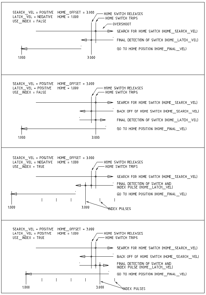

5. Последовательность приведения к исходному положению
Существует четыре возможных последовательности возврата в исходное положение, определяемые знаком HOME_SEARCH_VEL и HOME_LATCH_VEL, а также соответствующими параметрами конфигурации, как показано в следующей таблице. Существуют два основных условия: HOME_SEARCH_VEL и HOME_LATCH_VEL — это один и тот же знак или противоположные знаки. Более подробное описание того, что делает каждый параметр конфигурации, см. в следующем разделе.
Последовательности приведения в исходное положение
Figure 3. Последовательности приведения в исходное положение
6. Конфигурация
Следующее точно определяет, как ведет себя последовательность приведения в исходное положение. Они определены в разделе [JOINT_n] INI-файла.
Тип последовательности HOME_SEARCH_VEL HOME_LATCH_VEL HOME_USE_INDEX
Немедленно
0
0
НЕТ
Только метка
0
nonzero
ДА
Только концевик
nonzero
nonzero
НЕТ
Концевик и Метка
nonzero
nonzero
ДА
