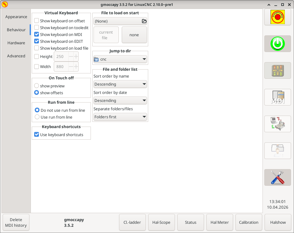

GMOCCAPY — это графический интерфейс для LinuxCNC, предназначенный для использования с сенсорным экраном, но его также можно использовать на обычных экранах с помощью мыши или аппаратных кнопок и маховичков РГИ, поскольку он предоставляет контакты HAL для наиболее распространенных нужд. Дополнительную информацию можно найти ниже.
Он предлагает возможность отображать до 9 осей, поддерживает режим токарного станка для обычного и обратного токарных станков и может быть адаптирован практически к любым потребностям, поскольку GMOCCAPY поддерживает встроенные вкладки и боковые панели. В качестве хорошего примера см. gmoccapy_plasma.
GMOCCAPY 3 поддерживает до 9 осей и 9 сочленений. Поскольку код GMOCCAPY 3 был изменен для поддержки изменений сочленений/осей в LinuxCNC, он не работает в ветках 2.7 или 2.6!
Он поддерживает встроенную виртуальную клавиатуру (встроенную или экранную клавиатуру), поэтому нет необходимости в аппаратной клавиатуре или мыши, но ее также можно использовать с этим оборудованием. GMOCCAPY предлагает отдельную страницу настроек для настройки большинства параметров графического интерфейса без редактирования файлов.
GMOCCAPY можно очень легко локализовать, поскольку соответствующие файлы отделены от файлов linuxcnc.po, поэтому нет необходимости переводить ненужный материал. Если вы хотите внести свой вклад в перевод, воспользуйтесь ссылкой: веб-редактор переводов Weblate. Дополнительную информацию см. в разделе Переводы

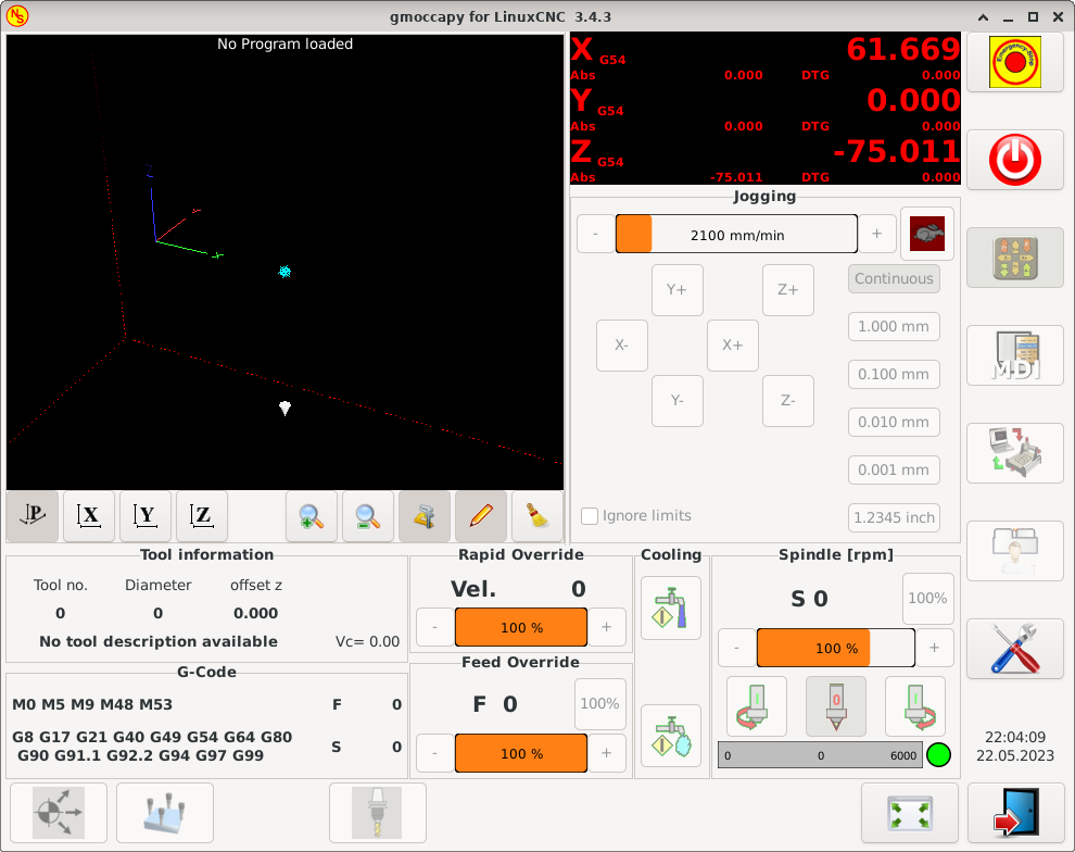

Вы увидите экран, похожий на следующий (дизайн может отличаться в зависимости от вашей конфигурации):

4. Базовая конфигурация
GMOCCAPY 3 поддерживает следующие параметры командной строки:
  • -user_mode: если установлено, кнопка настройки будет отключена, поэтому обычные операторы станка не смогут редактировать настройки станка.
  • -logo <путь к файлу логотипа>: если задано, логотип скроет вкладку кнопки медленной подачи в ручном режиме. Это полезно только для машин с аппаратными кнопками для медленой подачи и выбора дистанции.
На самом деле не так уж много нужно настроить только для запуска GMOCCAPY, но есть некоторые моменты, на которые следует обратить внимание, если вы хотите использовать все функции ГИП.

4.1. Раздел DISPLAY
[DISPLAY]
DISPLAY = gmoccapy
PREFERENCE_FILE_PATH = gmoccapy_preferences
MAX_FEED_OVERRIDE = 1.5
MAX_SPINDLE_OVERRIDE = 1.2
MIN_SPINDLE_OVERRIDE = 0.5
DEFAULT_SPINDLE_SPEED = 500
LATHE = 1
BACK_TOOL_LATHE = 1
PROGRAM_PREFIX = ../../nc_files/
  • DISPLAY = gmoccapy - Это говорит LinuxCNC использовать GMOCCAPY.
  • PREFERENCE_FILE_PATH - Указывает расположение и имя файла настроек, который будет использоваться. В большинстве случаев эта строка не нужна, она используется GMOCCAPY для хранения настроек графического пользовательского интерфейса, таких как темы, единицы измерения УЦИ, цвета, настройки клавиатуры и т. д., см. settingspage подробнее.
    Note
    Если путь или файл не указаны, GMOCCAPY будет использовать по умолчанию <your_machinename>.pref, если в вашем INI-файле не указано имя компьютера, будет использоваться gmoccapy.pref. Файл будет храниться в вашей директории с конфигами, поэтому настройки не будут смешиваться, если вы используете несколько конфигов. Если вы хотите использовать только один файл для нескольких машин, вам необходимо включить PREFERENCE_FILE_PATH в ваш INI.
  • MAX_FEED_OVERRIDE = 1.5 - Устанавливает максимальное переопределение подачи. В приведенном примере вам будет разрешено переопределять подачу на 150%.
    Note
    Если значение не указано, оно будет установлено на 1,0.
  • MIN_SPINDLE_OVERRIDE = 0.5 and MAX_SPINDLE_OVERRIDE = 1.2 - Позволит изменить переопределение шпинделя в пределах от 50% до 120%.
    Note
    Если значения не указаны, MIN будет установлен на 0,1, а MAX на 1,0.
  • LATHE = 1 - Установите макет экрана для управления токарным станком.
  • BACK_TOOL_LATHE = 1 - Является необязательным и позволяет переключать ось X так, как вам нужно для токарного станка с задним инструментом. Кроме того, сочетания клавиш будут реагировать по-другому. С помощью GMOCCAPY разрешено также настраивать токарный станок с дополнительными осями, поэтому вы также можете использовать конфигурацию XZCW для токарного станка.
  • PROGRAM_PREFIX = ../../nc_files/ - Это запись сообщает LinuxCNC/GMOCCAPY где искать файлы NGC.
    Note
    Если не указано иное, GMOCCAPY будет искать файлы NGC в следующем порядке: сначала linuxcnc/nc_files, а затем домашний каталог пользователя.
  • DEFAULT_SPINDLE_SPEED - Start value for "Starting RPM" if value not present in preferences file or file is not present. Will have no effect with valid preferences file.
  • MIN_ANGULAR_VELOCITY - Устанавливает минимальную скорость медленного перемещения станка для поворотных осей.
  • MAX_ANGULAR_VELOCITY - Устанавливает максимальную скорость медленного перемещения станка для поворотных осей.
  • DEFAULT_ANGULAR_VELOCITY - Устанавливает скорость медленного перемещения станка для осей вращения по умолчанию.

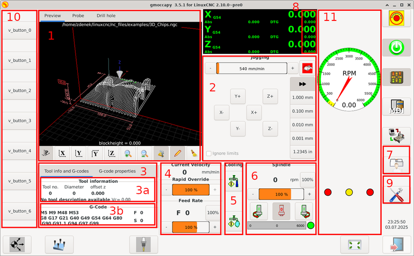

4.4. Встроенные вкладки и панели
Вы можете добавлять встроенные программы в GMOCCAPY, как в AXIS, Touchy и Gscreen. Все делается GMOCCAPY автоматически, если вы добавите несколько строк в свой INI-файл в раздел DISPLAY.
If you have never used a Glade panel, I recommend to read the excellent documentation on Glade VCP.
You can embed QtVCP panels too: QtVCP panels
Пример встроенной вкладки
EMBED_TAB_NAME = DRO
EMBED_TAB_LOCATION = ntb_user_tabs
EMBED_TAB_COMMAND = gladevcp -x {XID} dro.glade
EMBED_TAB_NAME = Second user tab
EMBED_TAB_COMMAND = gladevcp -x {XID} vcp_box.glade
Все, о чем вам нужно позаботиться, это включить для каждой вкладки или боковой панели упомянутые три строки:
  • EMBED_TAB_NAME = Представляет имя вкладки или боковой панели. Какое имя вы используете, зависит от вас, но оно должно присутствовать!
  • EMBED_TAB_LOCATION = Место, где будет размещена ваша программа в ГИП, см. на рисунке Расположение встроенных вкладок. Допустимые значения:
    • ntb_user_tabs (as main tab, covering the complete screen (7))
    • ntb_preview (as tab on the preview side (1))
    • hbox_jog (will hide the jog buttons and introduce your glade file here (2))
    • box_left (on the left, complete height of the screen (10))
    • box_right (on the right, in between the normal screen and the button list (11))
    • box_tool_and_code_info (will hide the Tool information and G-code frames and introduce your glade file here (3))
    • box_tool_info (will hide the Tool information frame and introduce your glade file here (3a))
    • box_code_info (will hide the G-code information frame and introduce your glade file here (3b))
    • box_vel_info (will hide the velocity frames and introduce your glade file (4))
    • box_coolant_and_spindle (will hide the coolant and spindle frames and introduce your glade file here (5)+(6))
    • box_cooling (will hide the cooling frame and introduce your glade file (5))
    • box_spindle (will hide the spindle frame and introduce your glade file (6))
    • box_custom_1 (will introduce your glade file left of vel_frame)
    • box_custom_2 (will introduce your glade file left of cooling_frame)
    • box_custom_3 (will introduce your glade file left of spindle_frame)
    • box_custom_4 (will introduce your glade file right of spindle_frame)
    • box_dro_side (will introduce your glade file right of the DRO (8))
    • ntb_setup (as tab on the setup page (9))

gmoccapy embedded tabs small
Figure 1. Расположение встроенных вкладок

Страница конфигурации
Figure 6. GMOCCAPY settings page Behaviour
Virtual Keyboard
Флажки позволяют пользователю выбрать, хочет ли он, чтобы встроенная клавиатура отображалась немедленно при входе в режим MDI, на страницу смещений, в виджет редактирования инструментов или при открытии программы в режиме РЕДАКТИРОВАНИЯ. Эти настройки не повлияют на кнопку клавиатуры в нижнем списке кнопок, поэтому вы можете показать или скрыть клавиатуру, нажав кнопку.
Настройка по умолчанию:
  • Show keyboard on offset = False
  • Show keyboard on tooledit = False
  • Show keyboard on MDI = True
  • Show keyboard on EDIT = True
  • Show keyboard on load file = False
Note
Если этот раздел не является изменяемым, у вас не установлена виртуальная клавиатура, поддерживаются только onboard и matchbox-keyboard.
Note
Если раскладка клавиатуры неправильная (т. е. нажатие Y дает Z, значит раскладка установлена неправильно в соответствии с настройками вашего региона). Для встроенной системы это можно решить с помощью небольшого командного файла следующего содержания:
#!/bin/bash
setxkbmap -model pc105 -layout de -variant basic
Буквы "de" обозначают немецкий язык, вам придется установить их в соответствии с настройками вашего региона. Просто запустите этот файл перед запуском LinuxCNC, это также можно сделать, добавив стартер в локальную папку.
./config/autostart
Чтобы макет устанавливался автоматически при запуске.
Для миниатюрной клавиатуры придется делать свою раскладку, для немецкой раскладки спрашивайте на форуме.
GMOCCAPY со встроенной клавиатурой в режиме редактирования
Onboard keyboard
Включить касание
Это дает возможность выбрать, показывать ли вкладку предварительного просмотра или вкладку страницы смещения когда вы входите в режим касания путем нажатия соответствующей нижней кнопки.
  • show preview
  • show offsets
Run from Line
Вы можете разрешить или запретить запуск с линии. Это сделает соответствующую кнопку нечувствительной (серой) и пользователь не сможет использовать эту опцию. По умолчанию запуск с линии отключен .
Warning
Не рекомендуется использовать запуск со строки, поскольку LinuxCNC не будет обрабатывать предыдущие строки кода перед начальной строкой. Поэтому ошибки или сбои вполне вероятны.
Горячие клавиши
Некоторые пользователи хотят управлять станком с помощью кнопок клавиатуры, а есть другие, которые никогда этого не позволят. Таким образом, каждый может выбрать, использовать их или нет.
По умолчанию сочетания клавиш отключены. Их можно активировать флажком
  • Use keyboard shortcuts
Warning
Не рекомендуется использовать клавиатуру для медленной подачи, так как это представляет серьезную опасность для оператора и станка.
Пожалуйста, будьте осторожны, если вы используете токарный станок, тогда сочетания клавиш будут другими, см. Lathe Specific Section.
