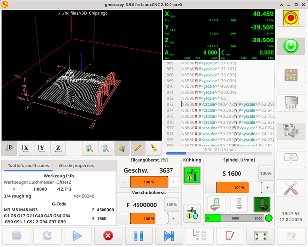

GMOCCAPY — це графічний інтерфейс для LinuxCNC, призначений для використання з сенсорним екраном, але його також можна використовувати на звичайних екранах за допомогою миші або апаратних кнопок і коліщаток MPG, оскільки він підтримує HAL Pins для найпоширеніших потреб. Більш детальну інформацію можна знайти нижче.
Він пропонує можливість відображення до 9 осей, підтримує режим токарного верстата для звичайного та зворотного інструменту і може бути адаптований практично до будь-яких потреб, оскільки GMOCCAPY підтримує вбудовані вкладки та бічні панелі. Хорошим прикладом цього є gmoccapy_plasma.
GMOCCAPY 3 підтримує до 9 осей та 9 суглобів. Оскільки код GMOCCAPY 3 був змінений для підтримки змін суглобів/осі в LinuxCNC, він не працює на гілках 2.7 або 2.6!
Він підтримує вбудовану віртуальну клавіатуру (вбудовану або клавіатуру matchbox), тому немає необхідності в апаратній клавіатурі або миші, але його також можна використовувати з цим обладнанням. GMOCCAPY пропонує окрему сторінку налаштувань для конфігурації більшості налаштувань графічного інтерфейсу без редагування файлів.
GMOCCAPY можна дуже легко локалізувати, оскільки відповідні файли відокремлені від файлів linuxcnc.po, тому немає потреби перекладати непотрібні елементи. Якщо ви хочете взяти участь у перекладі, скористайтеся посиланням:https://hosted.weblate.org/projects/linuxcnc/gmocappy/[веб-редактор перекладів Weblate]. Для отримання додаткової інформації див. розділ Translations
gmoccapy 5 axis mid

GMOCCAPY з вбудованою клавіатурою в режимі редагування
Onboard keyboard
