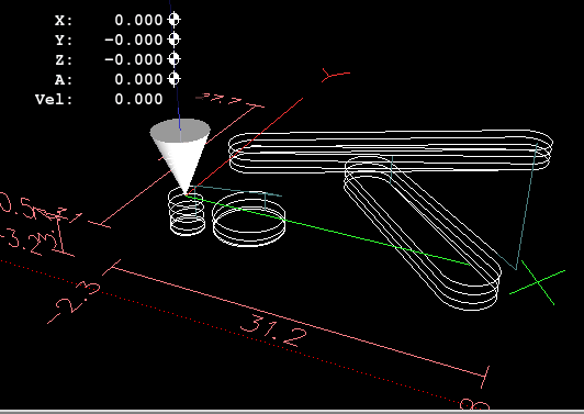

1. Приклади млинів
1.1. Фрезерування гвинтових отворів
  • Ім’я файлу: useful-subroutines.ngc
  • Опис: Підпрограма для фрезерування отвору з використанням параметрів.
1.2. Пазування
  • Опис: Підпрограма для фрезерування паза з використанням параметрів.
Корисні підпрограми

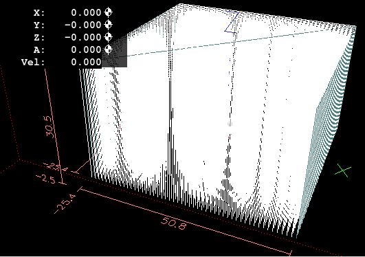

1.3. Сітковий зонд
  • Ім’я файлу: gridprobe.ngc
  • Опис: Прямокутне зондування
Ця програма багаторазово зондує звичайну сітку XY та записує зондовану локацію у файл probe-results.txt у тому ж каталозі, що й файл .ini.
Зонд для гриля

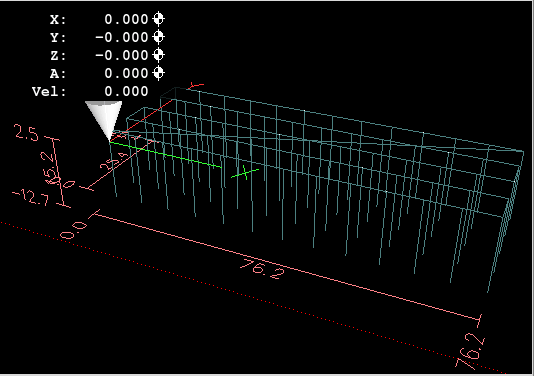

1.4. Розумний зонд
  • Ім’я файлу: smartprobe.ngc
Ця програма багаторазово зондує звичайну сітку XY та записує зондовану локацію у файл probe-results.txt у тому ж каталозі, що й файл .ini. Це покращено порівняно з файлом зонду сітки.
Тонкіша зондувальна сітка
