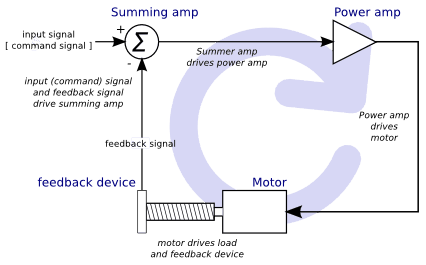

Сервосистеми здатні розвивати більшу швидкість і точність, ніж еквівалентні крокові системи, але вони є більш дорогими і складними. На відміну від крокових систем, сервосистеми вимагають наявності певного типу пристрою зворотного зв’язку по положенню і повинні бути відрегульовані або «налаштовані», оскільки вони не працюють відразу після вилучення з коробки, як це може бути у випадку з кроковою системою. Ці відмінності існують тому, що сервоприводи є системою «замкнутого контуру», на відміну від крокових двигунів, які зазвичай працюють в «відкритому контурі». Що означає «замкнутий контур»? Давайте розглянемо спрощену схему підключення сервомоторної системи.
Ця схема показує, що вхідний сигнал (і сигнал зворотного зв’язку) керують сумуючим підсилювачем, сумуючий підсилювач керує підсилювачем потужності, підсилювач потужності керує двигуном, двигун керує навантаженням (і пристроєм зворотного зв’язку), а пристрій зворотного зв’язку (і вхідний сигнал) керують двигуном. Це дуже схоже на коло (замкнутий контур), де A керує B, B керує C, C керує D, а D керує A.
Якщо ви раніше не працювали з сервосистемами, спочатку це, без сумніву, здасться вам дуже дивною ідеєю, особливо в порівнянні з більш звичними електронними схемами, де вхідні сигнали плавно переходять у вихідні і ніколи не повертаються назад. Примітка: [Якщо це допоможе, найближчим еквівалентом цього в цифровому світі є «державні машини», «послідовні машини» тощо, де те, що виходи роблять «зараз», залежить від того, що входи (і виходи) робили «раніше». Якщо це не допоможе, то не звертайте уваги.] Якщо «все» контролює «все інше», як це може працювати, хто відповідає за це? Відповідь полягає в тому, що LinuxCNC «може» керувати цією системою, але для цього йому доводиться вибирати один із декількох методів керування. Метод керування, який використовує LinuxCNC, один із найпростіших і найкращих, називається PID.

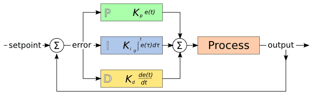

PID означає пропорційний, інтегральний та похідний. Пропорційне значення визначає реакцію на поточну похибку, інтегральне значення визначає реакцію на основі суми останніх похибок, а похідне значення визначає реакцію на основі швидкості, з якою змінювалася похибка. Це три поширені математичні методи, які застосовуються для того, щоб робочий процес відповідав заданому значенню. У випадку LinuxCNC процесом, який ми хочемо контролювати, є фактичне положення осі, а заданим значенням є задане положення осі.
«Налаштовуючи» три константи в алгоритмі PID-регулятора, регулятор може забезпечити дію управління, розроблену для конкретних вимог процесу. Реакцію регулятора можна описати з точки зору чутливості регулятора до помилки, ступеня перевищення регулятором заданого значення та ступеня коливання системи.
