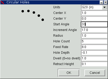

Таким чином, можна відкрити будь-який скрипт Python, а його вихідні дані будуть оброблятися як G-код. Один із таких прикладів скрипту доступний за адресою «nc_files/holecircle.py». Цей скрипт створює G-код для свердління низки отворів по колу.
Круглі отвори
Figure 1. Круглі отвори
