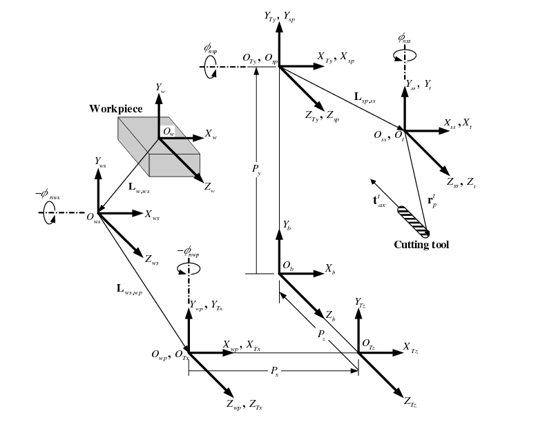

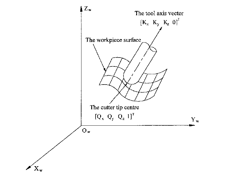

3. Орієнтація та розташування інструменту
Системи CAD/CAM зазвичай використовуються для створення 3D-моделей заготовки в CAD, а також даних CAM для введення в 5-осьовий верстат з CNC. Дані про розташування інструменту або різака (CL) складаються з положення кінчика різака та орієнтації різака відносно системи координат заготовки. Ця інформація міститься у двох векторах, які генеруються більшістю систем CAM і показані на рис. 1:
equation  1
Вектор K еквівалентний 3-му вектору з матриці пози E6, яка використовувалася в 6-осьовій кінематиці робота [3], а вектор Q еквівалентний 4-му вектору E6. Наприклад, у MASTERCAM ця інформація міститься в проміжному вихідному файлі ".nci".
Figure 1
Figure 1. Дані про місцезнаходження різака

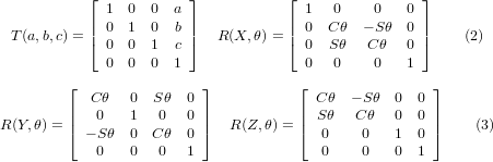

4. Матриці переміщення та обертання
Однорідні перетворення забезпечують простий спосіб опису математики багатоосьової кінематики верстатів. Перетворення простору H є матрицею 4x4 і може представляти перетворення зсуву та обертання. Якщо задано точку x,y,x, описану вектором u = {x,y,z,1}T, то її перетворення v представлено матричним добутком
equation  2
Існує чотири фундаментальні матриці перетворення, на яких може базуватися 5-осьова кінематика:
equation  3
Матриця T(a,b,c) означає зсув у напрямках координат X, Y, Z на величини a, b, c відповідно. Матриці R означають обертання на кут тета навколо осей координат X, Y і Z відповідно. Символи «C» і «S» позначають відповідно косинусну і синусну функції.

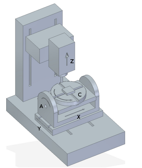

5. Поворотні/нахилені 5-осьові конфігурації столу
У цих верстатах дві осі обертання кріпляться на робочому столі верстата. Зазвичай використовуються дві форми:
  • Поворотний стіл, що обертається навколо вертикальної осі Z (поворот C, вторинний), встановлений на нахильному столі, що обертається навколо осі X або Y (поворот A або B, первинний). Заготовка встановлюється на поворотний стіл.
  • Нахильний стіл, що обертається навколо осі X або Y (обертання A або B, вторинне), встановлений на поворотному столі, що обертається навколо осі Z (обертання C, первинне), з заготовкою на нахильному столі.

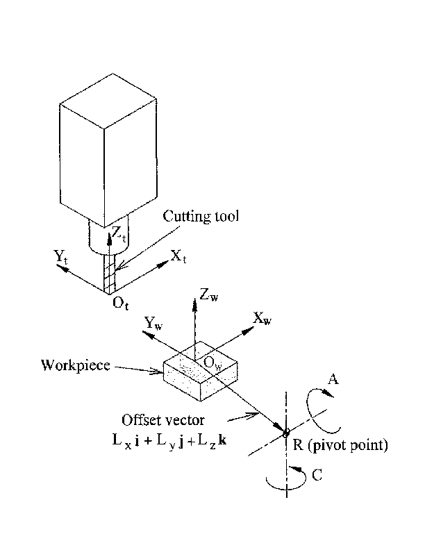

На рис. 2 показано загальну конфігурацію з системами координат [4]. Вона включає осі обертання/нахилу столу, а також осі обертання/нахилу шпинделя. У верстаті фактично використовуються тільки дві осі обертання.
Спочатку ми розробимо перетворення для першого типу конфігурації, згаданого вище, тобто типу нахилу/обертання столу (trt) без зміщення осі обертання. Ми можемо назвати її конфігурацією xyzac-trt.
Ми також розробляємо перетворення для того ж типу (xyzac-trt), але зі зміщеннями осей обертання.
Потім ми розробляємо перетворення для конфігурації xyzbc-trt зі зміщеннями осей обертання.

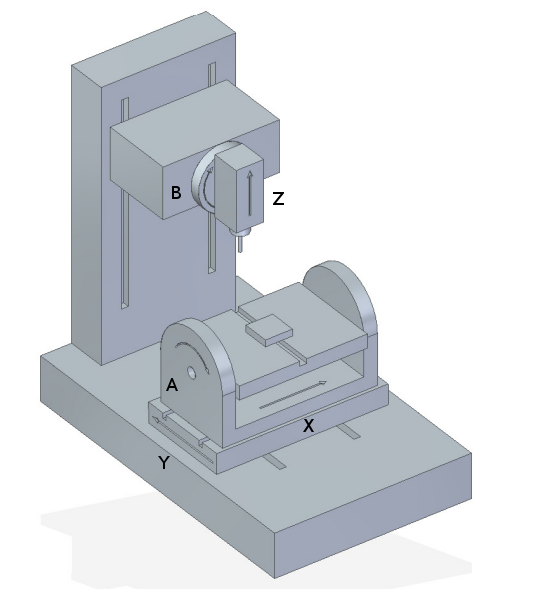

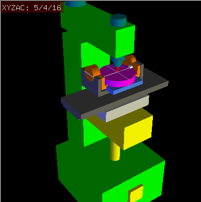

Figure 3
Figure 3. Вісмаш-модель xyzac-trt зі збігаючими осями обертання
Тут ми маємо справу зі спрощеною конфігурацією, в якій вісь нахилу і вісь обертання перетинаються в точці, яка називається точкою обертання, як показано на рис. 4. Тому дві системи координат «Ows» і «Owp» на рис. 2 збігаються.
Figure 4
Figure 4. Конфігурація нахилу/повороту столу

У цих рівняннях Lx, Ly, Lz визначають зміщення точки обертання двох обертових осей A і C відносно початку координат заготовки. Крім того, Px, Py, Pz є відносними відстанями точки обертання до положення кінчика різака, які також можна назвати «координатами з’єднання» точки обертання. Точка обертання знаходиться на перетині двох осей обертання. Знаки членів SA і SC відрізняються від знаків у [2,3], оскільки там обертання столу є від’ємними відносно осей координат заготовки (зауважте, що sin(-theta) = -sin(theta), cos(-theta) = cos(theta)).
При множенні відповідно до (5) отримуємо:
equation  8

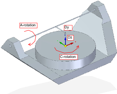

Тут ми маємо справу з розширеною конфігурацією, в якій вісь нахилу і вісь обертання не перетинаються в одній точці, а мають зміщення Dy. Крім того, між двома системами координат «Ows» і «Owp» на рис. 2 також існує зміщення по осі z, яке називається Dz. Модель vismach показана на рис. 5, а зміщення показані на рис. 6 (у цьому прикладі зміщення є додатними). Для спрощення конфігурації зміщення Lx, Ly, Lz з попереднього випадку не включені. Вони, ймовірно, не потрібні, якщо використовувати зміщення G54 в LinuxCNC за допомогою функції «touch of».
Figure 6
Figure 6. Конфігурація нахилу/повороту столу xyzac-trt зі зміщеннями осей

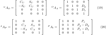

Перетворення можна визначити послідовним множенням матриць:
equation  18
з матрицями, побудованими наступним чином:
equation  19
У цих рівняннях Dy, Dz визначають зміщення точки обертання обертових осей A відносно початку координат системи координат заготовки. Крім того, Px, Py, Pz є відносними відстанями точки обертання до положення кінчика різака, які також можна назвати «координатами з’єднання» точки обертання. Точка обертання знаходиться на обертовій осі A.
При множенні відповідно до (18) отримуємо:

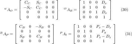

5.3. Перетворення для верстата xyzbc-trt зі зміщеннями поворотних осей
Figure 7
Figure 7. Модель vismach xyzbc-trt зі зміщеннями осі обертання (від’ємними)

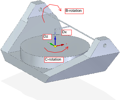

Тут ми знову маємо справу з розширеною конфігурацією, в якій вісь нахилу (навколо осі y) і вісь обертання не перетинаються в одній точці, а мають зміщення Dx. Крім того, між двома системами координат «Ows» і «Owp» на рис. 2 також існує зсув по осі z, який називається Dz. Модель Vismach показана на рис. 7 (у цьому прикладі зсуви від’ємні), а позитивні зсуви показані на рис. 8.
Figure 8
Figure 8. Конфігурація нахилу/повороту столу xyzbc-trt зі зміщеннями осей
5.3.1. Трансформація вперед
equation  28
equation  29
У цих рівняннях Dx, Dz визначають зміщення точки обертання обертових осей B відносно початку координат системи координат заготовки. Крім того, Px, Py, Pz є відносними відстанями точки обертання до положення кінчика різака, які також можна назвати «координатами з’єднання» точки обертання. Точка обертання знаходиться на обертовій осі B.
При множенні відповідно до (29) отримуємо:
equation  30
Тепер ми можемо прирівняти третій стовпець цієї матриці до нашого заданого вектора орієнтації інструменту K, тобто:
equation  31
З цих рівнянь ми можемо знайти кути повороту θ⁻⁹B⁻, θ⁻C⁻. З третього рядка знаходимо:
equation  32
і, поділивши другий рядок на перший рядок, знаходимо:
equation  33

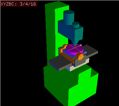

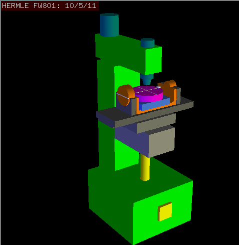

6.1. Моделі моделювання Vismach
Vismach — це бібліотека процедур Python для відображення динамічної симуляції верстата з ЧПК на екрані ПК. Скрипт Python для конкретного верстата завантажується в HAL, а дані передаються через з’єднання контактів HAL. Модель Vismach, що не працює в режимі реального часу, завантажується за допомогою команди HAL, наприклад:
loadusr -W xyzac-trt-gui
а з’єднання встановлюються за допомогою команд HAL, таких як:
net  :table-x   joint.0.pos-fb xyzac-trt-gui.table-x
net  :saddle-y  joint.1.pos-fb xyzac-trt-gui.saddle-y
Дивіться INI-файли симуляції для отримання детальної інформації про HAL-з’єднання, що використовуються для моделі vismach.

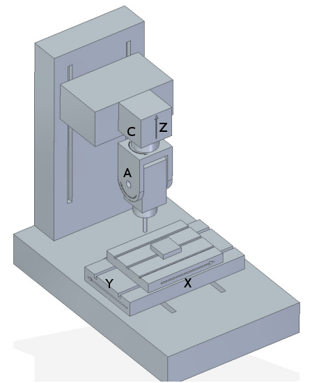

8. Цифри
Figure 9. Конфігурація нахилу/повороту столу
Конфігурація нахилу шпинделя/столу
Figure 10. Конфігурація нахилу шпинделя/столу
Конфігурація нахилу/повороту шпинделя
Figure 11. Конфігурація нахилу/повороту шпинделя
