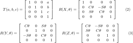

4. Translations- und Rotationsmatrizen
Homogene Transformationen bieten eine einfache Möglichkeit, die Mathematik der Mehrachsenkinematik von Maschinen zu beschreiben. Eine Transformation des Raums H ist eine 4x4-Matrix und kann Translations- und Rotationstransformationen darstellen. Wird ein Punkt x,y,x durch einen Vektor u = {x,y,z,1}T beschrieben, so wird seine Transformation v durch das Matrixprodukt
equation  2
Es gibt vier grundlegende Transformationsmatrizen, auf die sich die 5-Achsen-Kinematik stützen kann:
equation  3
Die Matrix T(a,b,c) impliziert eine Verschiebung in den Koordinatenrichtungen X, Y und Z um die Beträge a, b bzw. c. Die R-Matrizen implizieren Rotationen des Winkels theta um die X-, Y- bzw. Z-Koordinatenachse. Die Symbole "C" und "S" beziehen sich auf die Kosinus- bzw. Sinusfunktionen.

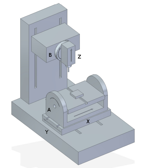

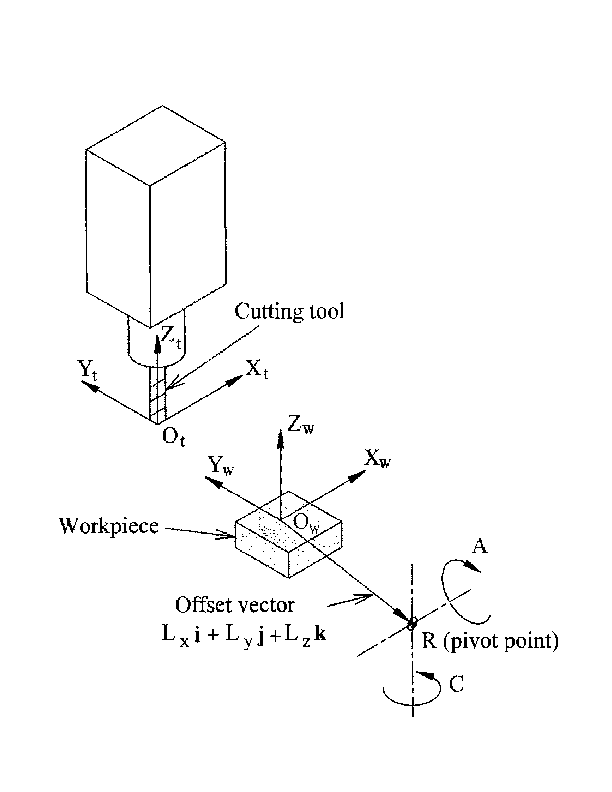

5. Tisch Dreh-/Schwenkkonfigurationen mit 5 Achsen (engl. Table Rotary/Tilting 5-Axis Configurations)
Bei diesen Werkzeugmaschinen sind die beiden Rotationsachsen auf dem Arbeitstisch der Maschine montiert. Typischerweise werden zwei Formen verwendet:
  • Ein Drehtisch, der sich um die vertikale Z-Achse dreht (C-Drehung, sekundär), ist auf einem Kipptisch montiert, der sich um die X- oder Y-Achse dreht (A- oder B-Drehung, primär). Das Werkstück ist auf dem Drehtisch montiert.
  • Ein Kipptisch, der sich um die X- oder Y-Achse dreht (A- oder B-Drehung, sekundär), ist auf einem Drehtisch montiert, der sich um die Z-Achse dreht (C-Drehung, primär), wobei das Werkstück auf dem Kipptisch liegt.

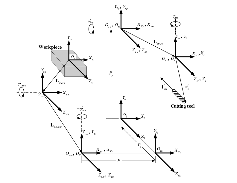

Figure 2
Figure 2. Allgemeine Konfiguration und Koordinatensysteme
Eine mehrachsige Maschine kann als eine Reihe von Gliedern betrachtet werden, die durch Gelenke verbunden sind. Durch die Einbettung eines Koordinatenrahmens in jedes Glied der Maschine und die Verwendung homogener Transformationen können wir die relative Position und Orientierung zwischen diesen Koordinatenrahmen beschreiben
Wir müssen eine Beziehung zwischen dem Werkstückkoordinatensystem und dem Werkzeugkoordinatensystem beschreiben. Dies kann durch eine Transformationsmatrix "wAt" definiert werden, die durch nachfolgende Transformationen zwischen den verschiedenen Strukturelementen oder Gliedern der Maschine, die jeweils ihr eigenes definiertes Koordinatensystem haben, gefunden werden kann. Im Allgemeinen kann eine solche Transformation wie folgt aussehen:
equation  4
wobei jede Matrix i-1Aj eine Translationsmatrix T oder eine Rotationsmatrix R der Form (2,3) ist.
Die Matrixmultiplikation ist ein einfacher Vorgang, bei dem die Elemente jeder Zeile der linken Matrix A mit den Elementen jeder Spalte der rechten Matrix B multipliziert und summiert werden, um ein Element der Ergebnismatrix C zu erhalten.
equation  5
In Abb. 2 ist eine generische Konfiguration mit Koordinatensystemen dargestellt [4]. Sie umfasst sowohl Tischdreh-/Schwenkachsen als auch Spindel-Dreh-/Schwenkachsen. Nur zwei der Drehachsen werden tatsächlich in einer Werkzeugmaschine verwendet.
Zunächst werden wir die Transformationen für die erste der oben erwähnten Konfigurationen entwickeln, d. h. einen Tisch vom Typ Kippen/Drehen (trt) ohne Drehachsenversatz. Wir können ihr den Namen xyzac-trt-Konfiguration geben.
Wir entwickeln auch die Transformationen für den gleichen Typ (xyzac-trt), aber mit rotierenden Achsenversätzen.
Dann entwickeln wir die Transformationen für eine xyzbc-trt-Konfiguration mit Rotationsachsen-Offsets.

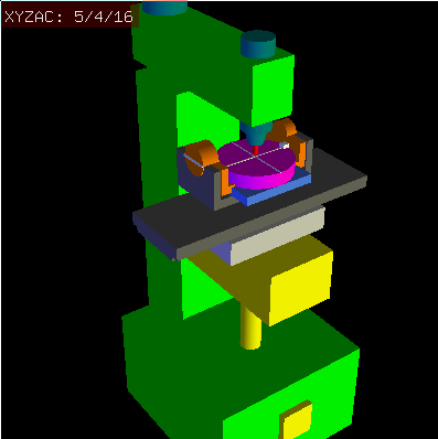

5.1. Transformationen für eine xyzac-trt-Werkzeugmaschine mit Werkstückversatz

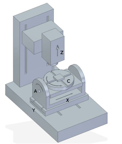

Figure 3
Figure 3. vismach-Modell von xyzac-trt mit übereinstimmenden Drehachsen
Wir befassen uns hier mit einer vereinfachten Konfiguration, bei der sich die Kippachse und die Drehachse in einem Punkt schneiden, der als Drehpunkt bezeichnet wird, wie in Abb. 4 dargestellt.

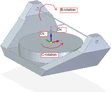

Figure 4
Figure 4. Kipp-/Drehkonfiguration des Tisches

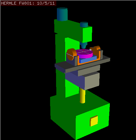

5.2. Transformationen für eine xyzac-trt-Maschine mit Drehachsenverschiebungen
Figure 5
Figure 5. Vismach-Modell von xyzac-trt mit Rotationsachsenversatz (positiv)
Wir haben es hier mit einer erweiterten Konfiguration zu tun, bei der sich die Kippachse und die Drehachse nicht in einem Punkt schneiden, sondern einen Versatz Dy aufweisen. Außerdem gibt es zwischen den beiden Koordinatensystemen Ows und Owp aus Abb. 2 einen z-Versatz, der Dz genannt wird. Ein Vismach-Modell ist in Abb. 5 dargestellt, und die Offsets sind in Abb. 6 gezeigt (positive Offsets in diesem Beispiel). Um die Konfiguration zu vereinfachen, werden die Versätze Lx, Ly, Lz des vorherigen Falls nicht berücksichtigt. Sie sind wahrscheinlich nicht notwendig, wenn man die G54 Offsets in LinuxCNC mit Hilfe der "touch of"-Funktion verwendet.

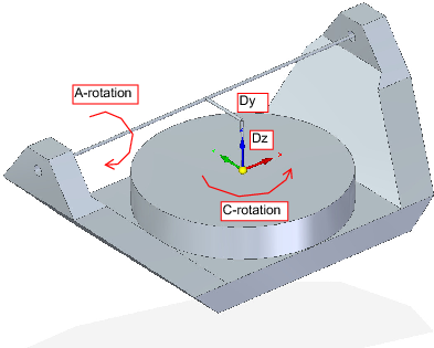

Figure 6
Figure 6. Kipp-/Drehkonfiguration des Tisches xyzac-trt, mit Achsenversatz

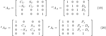

Die Transformation kann durch die sequentielle Multiplikation der Matrizen definiert werden:
equation  18
wobei die Matrizen wie folgt aufgebaut sind:
equation  19
In diesen Gleichungen definieren Dy, Dz die Verschiebungen des Drehpunktes der Drehachsen A relativ zum Ursprung des Werkstückkoordinatensystems. Außerdem sind Px, Py, Pz die relativen Abstände des Drehpunkts zur Position der Schneidenspitze, die auch als "Gelenkkoordinaten" des Drehpunkts bezeichnet werden können. Der Drehpunkt liegt auf der Drehachse A.
Bei Multiplikation gemäß (18) erhalten wir:

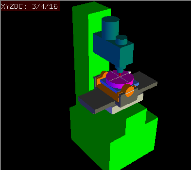

5.3. Transformationen für eine xyzbc-trt-Maschine mit Drehachsenverschiebungen
Figure 7
Figure 7. Vismach-Modell von xyzbc-trt mit Rotationsachsenversatz (negativ)
Wir haben es hier wieder mit einer erweiterten Konfiguration zu tun, bei der sich die Kippachse (um die y-Achse) und die Drehachse nicht in einem Punkt schneiden, sondern einen Versatz Dx haben. Außerdem gibt es zwischen den beiden Koordinatensystemen Ows und Owp aus Abb. 2 einen z-Versatz, der Dz genannt wird. Ein Vismach-Modell ist in Abb. 7 dargestellt (negative Versätze in diesem Beispiel), und die positiven Versätze sind in Abb. 8 dargestellt.

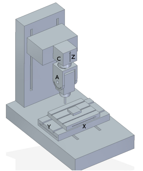

8. Abbildungen
Figure 9. Kipp-/Drehkonfiguration des Tisches
Spindel-/Tischkippkonfiguration
Figure 10. Spindel-/Tischkippkonfiguration
Kipp-/Drehkonfiguration der Spindel
Figure 11. Kipp-/Drehkonfiguration der Spindel
