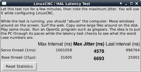

Nach dem Starten eines Latenztests sollten Sie so etwas sehen:
HAL-Latenz-Test
Figure 1. HAL-Latenz-Test
Während der Test läuft, sollten Sie den Computer beschäftigen: Bewegen Sie die Fenster auf dem Bildschirm. Surfen Sie im Internet. Kopieren Sie einige große Dateien auf der Festplatte. Spielen Sie etwas Musik ab. Führen Sie ein OpenGL-Programm wie z. B. glxgears aus. Die Idee ist, den PC auf Herz und Nieren zu prüfen, während der Latenztest den schlimmsten Fall ermittelt.
Die wichtige Zahl für das Software-Stepping ist der "maximale Jitter" des Basis-Threads. Im obigen Beispiel sind das 6693 Nanosekunden (ns), oder 6,693 Mikrosekunden (µs). Notieren Sie diese Zahl und geben Sie sie in StepConf ein, wenn sie angefordert wird.
Im obigen Beispiel lief der Latenztest nur einige Sekunden lang. Sie sollten den Test mindestens mehrere Minuten lang durchführen; manchmal tritt die schlimmste Latenz nicht sehr oft auf oder nur, wenn Sie eine bestimmte Aktion durchführen. Eine Intel-Hauptplatine funktionierte beispielsweise die meiste Zeit recht gut, aber alle 64 Sekunden hatte sie eine sehr schlechte 300 µs-Latenz. Glücklicherweise war das behebbar, siehe Latenz-Tuning.

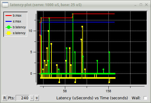

latency-plot erstellt ein Streifendiagramm für einen Basis- und einen Servo-Thread. Es kann nützlich sein, um Spitzen in der Latenz zu sehen, wenn andere Anwendungen gestartet oder verwendet werden. Verwendung:
latency-plot --help
Usage:
      latency-plot --help | -?
      latency-plot --hal [Options]
Optionen:
      --base ns  (base  thread interval in nanoseconds, default:   25000)
      --servo ns (servo thread interval in nanoseconds, default: 1000000)
      --time ms  (report interval in milliseconds, default: 1000)
      --relative (relative clock time (default))
      --actual   (actual clock time)

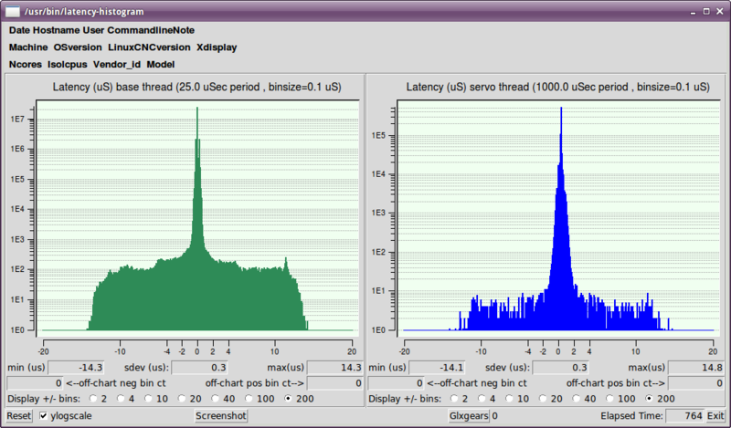

Die Anwendung latency-histogram zeigt ein Histogramm der Latenz (Jitter) für einen Basis- und einen Servo-Thread an.
Usage:
   latency-histogram --help | -?
   latency-histogram [Options]
Optionen:
  --base ns (Basisgewindeintervall in Nanosekunden, Voreinstellung: 25000, min: 5000)
  --servo ns (Servo-Thread-Intervall in Nanosekunden, Voreinstellung: 1000000, Mindestwert: 25000)
  --bbinsize ns (Basis-Bin-Größe in Nanosekunden, Voreinstellung: 100
  --sbinsize ns (Servo-Bin-Größe in Nanosekunden, Voreinstellung: 100)
  --bbins n (Basis-Bins, Voreinstellung: 200
  --sbins n (Servo-Bins, Voreinstellung: 200
  --logscale 0|1 (logarithmische Skala der y-Achse, Voreinstellung: 1)
  --text note (zusätzlicher Hinweis, Voreinstellung: "" )
  --show (zeigt die Anzahl der nicht angezeigten Bins)
  --nobase (nur Servo-Thread)
  --verbose (Fortschritt und Fehlersuche)
  --nox (keine Benutzeroberfläche, Anzeige von elapsed,min,max,sdev für jeden Thread)
Note
Während die Latenz bestimmt wird, sollten LinuxCNC und HAL nicht ausgeführt werden, stoppen Sie mit halrun -U. Eine große Anzahl von Bins und/oder kleine Binsizes verlangsamen die Aktualisierung. Für einen einzelnen Thread geben Sie --nobase (und Optionen für den Servo-Thread) an. Gemessene Latenzen außerhalb des +/- Bereichs werden mit speziellen Endbalken angezeigt. Verwenden Sie --show, um die Zählung für den Off-Chart [pos|neg] bin anzuzeigen.
