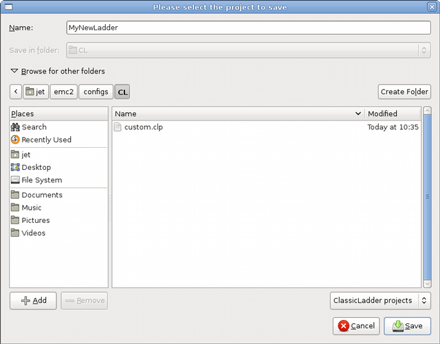

Normalerweise werden klassische Kontaktplan-Komponenten in der Datei custom.hal platziert, wenn Sie mit einer von StepConf generierten Konfiguration arbeiten. Diese dürfen nicht in der Datei custom_postgui.hal platziert werden, da sonst das Kontaktplan-Editor-Menü ausgegraut wird.
Anmerkung
Kontaktplan-Dateien (.clp) dürfen keine Leerzeichen im Namen enthalten. |

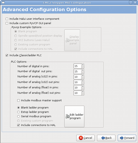

Objekte von größtem Interesse sind numPhysInputs, numPhysOutputs, numS32in und numS32out.
Das Ändern dieser Zahlen ändert die Anzahl der verfügbaren HAL-Bit-Pins. numPhysInputs und numPhysOutputs steuern, wie viele HAL-Bit-Pins (ein/aus) verfügbar sind. numS32in und numS32out steuern, wie viele HAL-Pins für ganze Zahlen mit Vorzeichen (+- Ganzzahlbereich) verfügbar sind.
Zum Beispiel (Sie brauchen nicht alle, nur einige wenige zu ändern):
loadrt classicladder_rt numRungs=12 numBits=100 numWords=10 numTimers=10 numMonostables=10 numCounters=10 numPhysInputs=10 numPhysOutputs=10 numArithmExpr=100 numSections=4 numSymbols=200 numS32in=5 numS32out=5

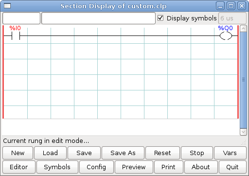

5. ClassicLadder GUI
Wenn Sie ClassicLadder mit der GUI laden, werden zwei Fenster angezeigt: Abschnittsanzeige und Abschnittsmanager.

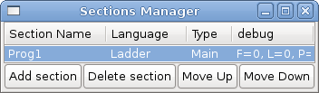

5.1. Sektions-Manager

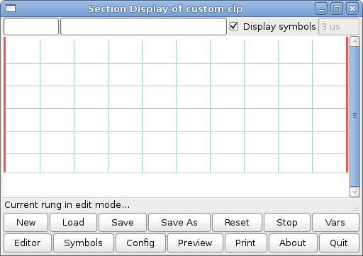

Wenn Sie ClassicLadder zum ersten Mal starten, sehen Sie ein leeres Fenster des Abschnittsmanagers.
In diesem Fenster können Sie Abschnitte benennen, erstellen oder löschen und auswählen, welche Sprache der Abschnitt verwendet. Auf diese Weise benennen Sie auch ein Unterprogramm für Aufrufspulen (engl. call coils).

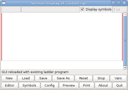

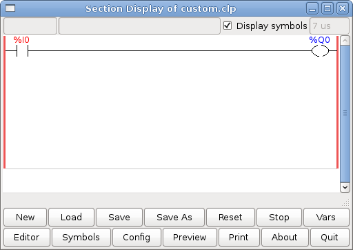

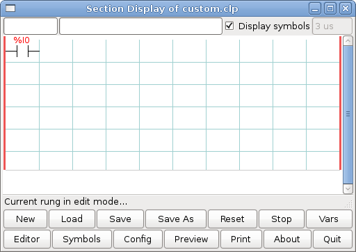

5.2. Abschnittsanzeige
Wenn Sie ClassicLadder zum ersten Mal starten, sehen Sie ein leeres Abschnittsanzeigefenster. Es wird eine leere Sprosse angezeigt.
Die meisten Buttons sind selbsterklärend:
Die Button Vars dient zur Anzeige von Variablen. Sie können sie umschalten, um das eine, das andere, beide oder keines der Fenster anzuzeigen.

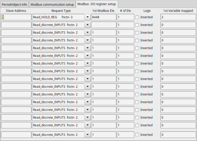

Der Button Config wird für Modbus verwendet und zeigt die maximale Anzahl von Kontaktplanelementen an, die mit dem Echtzeitmodul geladen wurden.
Der Button Symbole zeigt eine editierbare Liste von Symbolen für die Variablen an (Hinweis: Sie können die Eingänge, Ausgänge, Spulen usw. benennen).
Mit der Schaltfläche Beenden wird das Nicht-Echtzeitprogramm, d. h. Modbus und das Display, beendet. Das Echtzeit-Kontaktplanprogramm wird weiterhin im Hintergrund ausgeführt.
Über das Kontrollkästchen oben rechts können Sie auswählen, ob Variablennamen oder Symbolnamen angezeigt werden
Vielleicht fällt Ihnen auf, dass unter der Anzeige des Kontaktplanprogramms eine Zeile mit der Aufschrift "Projekt konnte nicht geladen werden…" zu sehen ist. Das ist die Statusleiste, die Ihnen Informationen über Elemente des Kontaktplanprogramms gibt, auf die Sie im Anzeigefenster klicken. In dieser Statuszeile werden nun die HAL-Signalnamen für die Variablen %I, %Q und das erste %W (in einer Gleichung) angezeigt. Möglicherweise sehen Sie einige lustige Bezeichnungen, wie (103) in den Sprossen. Dies wird (absichtlich) aufgrund eines alten Fehlers angezeigt - beim Löschen von Elementen löschten ältere Versionen manchmal das Objekt nicht mit dem richtigen Code. Vielleicht haben Sie bemerkt, dass die lange horizontale Verbindungstaste in älteren Versionen manchmal nicht funktionierte. Das lag daran, dass das Programm nach dem freien Code suchte, aber etwas anderes fand. Die Zahl in den Klammern ist der nicht erkannte Code. Das Kontaktplanprogramm funktioniert trotzdem, löschen Sie die Codes mit dem Editor und speichern Sie das Programm.

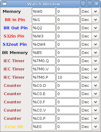

5.3. Die Variablenfenster

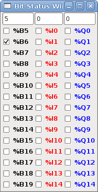

Dies sind zwei Variablenfenster: das Bitstatus-Fenster (boolesch) und das Watch-Fenster (vorzeichenbehaftete Ganzzahl). Die Schaltfläche "Variablen" befindet sich im Fenster "Abschnittsanzeige". Wechseln Sie mit dem Button "Variablen" die Anzeige, um das eine, das andere, beide oder keines der Variablenfenster anzuzeigen.
Im Bitstatusfenster werden einige der booleschen Variablen (ein/aus) angezeigt. Beachten Sie, dass alle Variablen mit dem %-Vorzeichen beginnen. Die %I-Variablen stellen HAL-Eingangsbit-Pins dar. Der %Q steht für die Relaisspule und die HAL-Ausgangsbitpins. Das %B steht für eine interne Relaisspule oder einen internen Kontakt. In den drei Bearbeitungsbereichen oben können Sie auswählen, welche 15 Variablen in jeder Spalte angezeigt werden. Wenn beispielsweise die Spalte %B Variable 15 Einträge hoch wäre und Sie oben in der Spalte 5 eingegeben haben, werden die Variablen %B5 bis %B19 angezeigt. Mit den Kontrollkästchen können Sie %B-Variablen manuell festlegen und deaktivieren, solange das Leiterprogramm sie nicht als Ausgaben festlegt. Alle Bits, die vom Programm als Ausgaben festgelegt werden, wenn ClassicLadder ausgeführt wird, können nicht geändert werden und werden als aktiviert angezeigt, wenn sie aktiviert sind, und als deaktiviert, wenn sie deaktiviert sind.
Das Watch Window zeigt den Status der Variablen an. Das Eingabefeld daneben zeigt die in der Variablen gespeicherte Zahl an, und in der Dropdown-Box daneben können Sie wählen, ob die Zahl in Hex, Dezimal oder Binär angezeigt werden soll. Wenn im Symbole-Fenster Symbolnamen für die angezeigten Wortvariablen definiert sind und das Kontrollkästchen "Symbole anzeigen" im Fenster "Abschnitt anzeigen" aktiviert ist, werden die Symbolnamen angezeigt. Um die angezeigte Variable zu ändern, geben Sie die Variablennummer ein, z. B. %W2 (wenn das Kontrollkästchen "Symbole anzeigen" nicht aktiviert ist), oder geben Sie den Symbolnamen (wenn das Kontrollkästchen "Symbole anzeigen" aktiviert ist) über eine bestehende Variablennummer/einen bestehenden Variablennamen ein und drücken Sie die Eingabetaste.

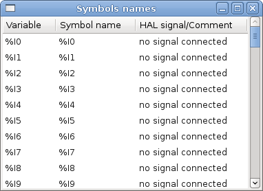

5.4. Symbol-Fenster
Dies ist eine Liste von "Symbol"-Namen, die anstelle von Variablennamen im Schnittfenster angezeigt werden sollen, wenn das Kontrollkästchen "Symbole anzeigen" aktiviert ist. Sie fügen den Variablennamen (denken Sie an das %-Symbol und Großbuchstaben), den Symbolnamen. Wenn an die Variable ein HAL-Signal angeschlossen werden kann (%I, %Q und %W - wenn Sie den s32-Pin mit dem Echtzeitmodul geladen haben), wird im Kommentarbereich der Name des aktuellen HAL-Signals oder das Fehlen eines solchen angezeigt. Symbolnamen sollten zur besseren Darstellung kurz gehalten werden. Denken Sie daran, dass Sie die längeren HAL-Signalnamen der Variablen %I, %Q und %W anzeigen lassen können, indem Sie sie im Abschnittsfenster anklicken. Auf diese Weise sollte man in der Lage sein, den Überblick darüber zu behalten, womit das Kontaktplanprogramm verbunden ist!

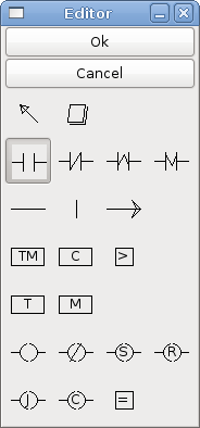

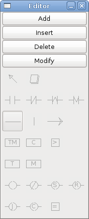

5.5. Das Editor-Fenster
Hinzufügen (engl. add) - fügt eine Sprosse nach der ausgewählten Sprosse hinzu
Einfügen (engl. insert) - fügt eine Sprosse vor der ausgewählten Sprosse ein
Löschen (engl. delete) - löscht die ausgewählte Sprosse
Bearbeiten (engl. modify) - öffnet die ausgewählte Sprosse zur Bearbeitung
Beginnend mit dem Bild oben links:
Objektauswahl, Radiergummi
N.O. (engl. kurz für normally open)-Eingang, N.C. (engl. für normally closed)-Eingang, Eingang mit steigender Flanke, Eingang mit fallender Flanke
Horizontale Verbindung, Vertikale Verbindung, Lange Horizontale Verbindung
Timer IEC-Block, Zähler (engl. counter-)block, Vergleichsvariable
Alter Timer-Block, alter monostabiler Block (diese wurden durch den IEC-Timer ersetzt)
SPULEN (engl. coils) - N.O. Ausgang, N.C. Ausgang, den Ausgang setzen, Ausgang zurücksetzen
Jump Coil, Call Coil, Variable Zuweisung
Eine kurze Beschreibung der einzelnen Buttons:
Selector - ermöglicht es Ihnen, vorhandene Objekte auszuwählen und die Informationen zu ändern.
Radiergummi (engl. eraser) - löscht ein Objekt.
N.O. Contact - erzeugt einen normalerweise offenen Kontakt. Es kann sich um einen externen HAL-Pin (%I) Eingangskontakt, einen internen Bitspulenkontakt (%B) oder einen externen Spulenkontakt (%Q) handeln. Der HAL-Pin-Eingangskontakt wird geschlossen, wenn der HAL-Pin true ist. Die Spulenkontakte werden geschlossen, wenn die entsprechende Spule aktiv ist (%Q2-Kontakt schließt sich, wenn %Q2-Spule aktiv ist).
N.C. Kontakt - erstellt einen normalerweise geschlossenen Kontakt. Es ist das gleiche wie der N.O. Kontakt, außer dass der Kontakt offen ist, wenn der HAL-Pin wahr ist oder die Spule aktiv ist.
Rising Edge Contact - erzeugt einen Kontakt, der geschlossen wird, wenn der HAL-Pin von False auf True oder die Spule von nicht-aktiv auf aktiv wechselt.
Falling Edge Contact - erzeugt einen Kontakt, der geschlossen wird, wenn der HAL-Pin von true nach false oder die Spule von aktiv zu not wechselt.
Horizontale Verbindung - erzeugt eine horizontale Verbindung zu Objekten.
Vertikale Verbindung - erzeugt eine vertikale Verbindung zu horizontalen Linien.
Horizontal Running Connection - erstellt eine horizontale Verbindung zwischen zwei Objekten und ist eine schnelle Möglichkeit, Objekte zu verbinden, die mehr als einen Block voneinander entfernt sind.
IEC Timer - erstellt einen Timer und ersetzt den Timer.
Timer - erstellt ein Timer-Modul (veraltet, verwenden Sie stattdessen IEC-Timer).
Monostabil - erstellt ein monostabiles One-Shot-Modul
Counter - erstellt ein Zählermodul.

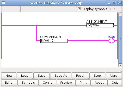

Compare - erstellt einen Vergleichsblock, um Variablen mit Werten oder anderen Variablen zu vergleichen, z.B.
%W1<=5
oder%W1=%W2
. Der Vergleich kann nicht auf der rechten Seite der Abschnittsanzeige platziert werden. -
Variablenzuweisung (engl. variable assignment) - erstellt einen Zuweisungsblock, damit Sie Variablen Werte zuweisen können, z.B.
%W2=7
oder%W1=%W2
. ASSIGNMENT-Funktionen können nur auf der rechten Seite der Abschnittsanzeige platziert werden.

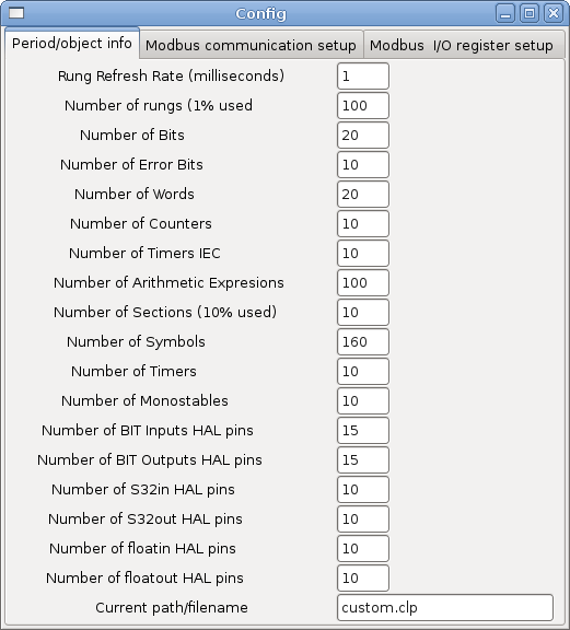

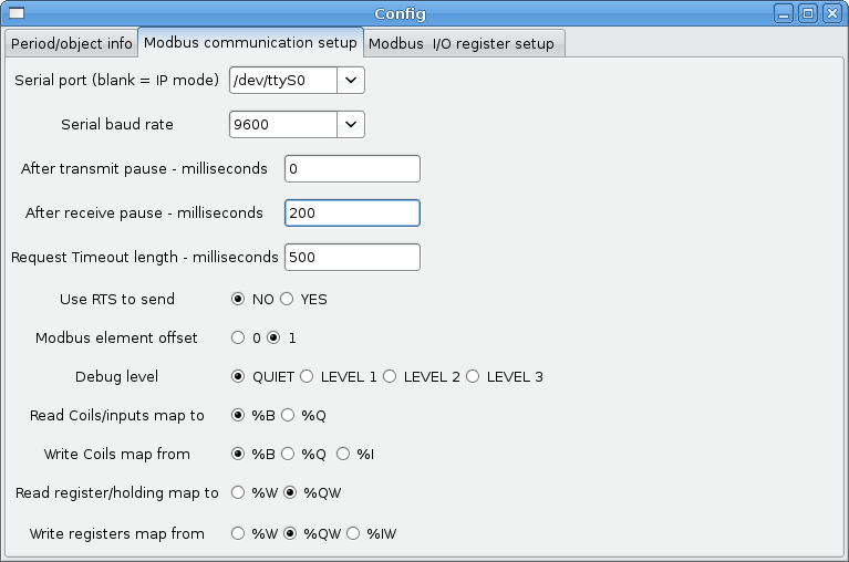

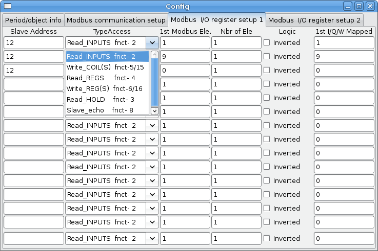

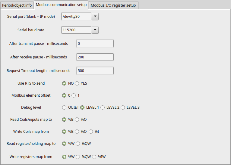

5.6. Konfigurationsfenster
Das Konfigurationsfenster zeigt den aktuellen Projektstatus und enthält die Registerkarten für die Modbus-Einrichtung.

6.7. VARIABLENZUWEISUNG
Für die Variablenzuweisung, z. B. Zuweisung dieser Zahl (oder einer ausgewerteten Zahl) an diese Variable %xxx, gibt es zwei mathematische Funktionen MINI und MAXI, die eine Variable auf Maximal- (0x80000000) und Minimalwerte (0x07FFFFFFF) prüfen (man denke an vorzeichenbehaftete Werte) und verhindern, dass diese überschritten werden.
Wenn ein neuer Variablenzuweisungsblock geöffnet wird, achten Sie darauf, das Symbol #
zu löschen, wenn Sie eine Zuweisung eingeben.
Um der Timer-Voreinstellung von IEC Timer 0 den Wert 10 zuzuweisen, lautet die Syntax:
%TM0.P=10
Um den Wert von 12 auf s32out Bit 3 zuzuweisen, wäre folgendes:
%QW3=12
Anmerkung
Wenn Sie einer Variablen mit dem Variablenzuweisungsblock einen Wert zuweisen, bleibt der Wert erhalten, bis Sie mit dem Variablenzuweisungsblock einen neuen Wert zuweisen. Der zuletzt zugewiesene Wert wird wiederhergestellt, wenn LinuxCNC gestartet wird. |
Die folgende Abbildung zeigt ein Zuweisungs- und ein Vergleichsbeispiel. %QW0 ist ein S32out-Bit und %IW0 ist ein S32in-Bit. In diesem Fall wird der HAL-Pin classicladder.0.s32out-00
auf einen Wert von 5 gesetzt, und wenn der HAL-Pin classicladder.0.s32in-00
0 ist, wird der HAL-Pin classicladder.0.out-00
auf True gesetzt.

Gehen Sie zum Fenster Abschnittsmanager und klicken Sie auf die Schaltfläche Abschnitt hinzufügen. Sie können diesen Abschnitt benennen, die Sprache (Kontaktplan oder sequentiell) und den Typ (Haupt- oder Unterprogramm) auswählen.
Wählen Sie eine Unterprogrammnummer (z. B. SR0). Es wird ein leerer Abschnitt angezeigt und Sie können Ihr Unterprogramm erstellen.
Wenn Sie das getan haben, gehen Sie zurück zum Abschnittsmanager und klicken Sie auf Ihren Hauptabschnitt (Standardname prog1).
Jetzt können Sie eine CALL COIL in Ihr Programm einfügen. CALL COILs sind an der äußersten rechten Position im Strompfad zu platzieren.
Vergessen Sie nicht, die Beschriftung in die Nummer des Unterprogramms zu ändern, die Sie zuvor gewählt haben.

Diese Variablen werden in COMPARE oder OPERATE verwendet, um Informationen über Kontaktplanobjekte zu erhalten oder deren Spezifikationen zu ändern, z. B. um einen Zähler zu ändern oder um zu sehen, ob ein Timer fertig ist.
Liste der Variablen :
%B
xxx - Bitspeicher xxx (boolesch) -
%W
xxx - Word-Speicher xxx (32 Bit Vorzeichen) -
'%IW
xxx - Wort-Speicher xxx (S32 in Pin) -
%QW
xxx - Word-Speicher xxx (S32-Ausgangspin) -
%IF
xx - Word-Speicher xx (Gleitkomma Eingangs-Pin) (konvertiert zu S32 in ClassicLadder) -
%QF
xx - Word-Speicher xx (Gleitkomma-Ausgangs-Pin) (konvertiert in S32 in ClassicLadder) -
%T`__xx__
.R` - Timer xx läuft (boolesch, schreibgeschützt für Benutzer) -
%T`__xx__
.D` - Timer xx erledigt (Boolescher Wert, nur für Benutzer) -
%T`__xx__
.V` - Timer xx aktueller Wert (ganze Zahl, schreibgeschützt für Benutzer) -
%T`__xx__
.P` - Timer xx Voreinstellung (ganze Zahl) -
%TM`__xxx__
.Q` - Timer xxx fertig (Boolesch, lesen/schreiben) -
%TM`__xxx__
.P` - Timer xxx Voreinstellung (ganze Zahl, Schreiblese) -
%TM`__xxx__
.V` - Timer xxx Wert (ganze Zahl, lesender Schreibzugriff) -
'%M`__xx__
.R` - Monostabile xx läuft (boolesch) -
%M`__xx__
.V` - Monostabile xx aktueller Wert (Ganzzahl, nur vom Benutzer lesbar) -
%M`__xx__
.P` - Monostabile xx Voreinstellung (Ganzzahl) -
%C`__xx__
.D` - Zähler xx fertig (Boolesch, Benutzer schreibgeschützt) -
%C`__xx__
.E` - Zähler xx leerer Überlauf (Boolean, nur vom Benutzer gelesen) -
%C`__xx__
.F` - Zähler xx voller Überlauf (Boolean, schreibgeschützter Benutzer) -
%C`__xx__
.V` - Zähler xx aktueller Wert (Ganzzahl) -
%C`__xx__
.P` - Zähler xx Voreinstellung (ganze Zahl) -
%I
xxx - Physikalischer Eingang xxx (Boolean) (HAL-Eingangsbit) -
%Q
xxx - Physikalische Ausgabe xxx (Boolesch) (HAL-Ausgangsbit) -
%X
xxx - Aktivität von Schritt xxx (sequentielle Sprache) -
%X`__xxx__
.V` - Zeit der Aktivität in Sekunden von Schritt xxx (sequenzielle Sprache) -
%E
xx - Fehler (Boolean, read write(wird überschrieben)) -
Indizierte oder vektorisierte Variablen - Dies sind Variablen, die durch eine andere Variable indiziert werden. Einige mögen dies vektorisierte Variablen nennen. Beispiel:

Dies ist das Fenster des SEQUENTIAL-Editors. (Beginnend von oben links):
Auswahlpfeil, Radiergummi
Gewöhnlicher Schritt, Anfangsschritt (Start)
Transition, Schritt und Transition
Übergang Link-unten, Übergang Link-oben
Durchgang Link-unten, Durchgang Link-oben Sprung
Link, Kommentarfeld
ORDINARY STEP - hat für jeden eine eindeutige Nummer
STARTING STEP - ein sequentielles Programm muss einen haben. Hier beginnt das Programm.
TRANSITION - zeigt die Variable an, die wahr sein muss, damit die Steuerung zum nächsten Schritt übergeht.
STEP AND TRANSITION - der Einfachheit halber kombiniert
TRANSITION LINK-DOWNSIDE - teilt den Logikfluss in eine von zwei möglichen Linien auf, je nachdem, welcher der nächsten Schritte zuerst wahr ist (denken Sie an die ODER-Logik)
TRANSITION LINK=UPSIDE - verbindet zwei (ODER) Logiklinien wieder zu einer
PASS-THROUGH-LINK-DOWNSIDE - teilt den Logikfluss in zwei Zeilen auf, dass BEIDE wahr sein müssen, um fortzufahren (Think AND logic)
PASS-THROUGH-LINK-UPSIDE - kombiniert zwei gleichzeitige (UND logische) Logiklinien wieder zusammen
JUMP LINK - verbindet Schritte, die nicht untereinander liegen, z. B. das Verbinden des letzten Schritts mit dem ersten
COMMENT BOX - wird verwendet, um Kommentare hinzuzufügen

9. Modbus
Zu beachtende Punkte:
Modbus ist ein Nicht-Echtzeitprogramm, so dass es auf einem stark belasteten Computer zu Latenzproblemen kommen kann.
Modbus eignet sich nicht wirklich für harte Echtzeit-Ereignisse wie die Positionssteuerung von Motoren oder die Steuerung von Notausschaltern.
Das ClassicLadder GUI muss ausgeführt werden, damit Modbus ausgeführt werden kann.
Modbus ist noch nicht ganz fertig, so dass nicht alle Modbus-Funktionen zur Verfügung stehen.
Um MODBUS zu initialisieren, müssen Sie dies beim Laden des ClassicLadder Nicht-Echtzeitprogramms angeben.
loadusr -w classicladder --modmaster myprogram.clp
Das -w
bewirkt, dass HAL wartet, bis Sie ClassicLadder schließen, bevor es die Echtzeit-Sitzung beendet. ClassicLadder lädt auch einen TCP-Modbus-Slave, wenn Sie --modserver
auf der Kommandozeile hinzufügen.
1 - Spulen lesen
2 - Eingänge lesen
3 - Halteregister lesen
4 - Eingaberegister lesen
5 - einzelne Spulen schreiben
6 - Einzelnes Register schreiben
8 - Echo-Test
15 - mehrere Spulen schreiben
16 - mehrere Register schreiben
Wenn Sie beim Laden des Nicht-Echtzeit-Programms ClassicLadder kein --modmaster angeben, wird diese Seite nicht angezeigt.
SERIAL PORT - Für IP leer. Für seriell der Ort/Name des seriellen Treibers, z.B. /dev/ttyS0 ( oder /dev/ttyUSB0 für einen USB-zu-Seriell-Konverter).
SERIAL SPEED - Sollte auf Geschwindigkeit eingestellt sein, für die der Slave eingestellt ist - 300, 600, 1200, 2400, 4800, 9600, 19200, 38400, 57600, 115200 werden unterstützt.
PAUSE AFTER TRANSMIT - Pause (Millisekunden) nach dem Senden und vor dem Empfang der Antwort, einige Geräte benötigen mehr Zeit (z. B. USB-zu-Seriell-Konverter).
PAUSE INTER-FRAME - Pause (Millisekunden) nach Erhalt der Antwort vom Slave. Dadurch wird der Arbeitszyklus von Anforderungen festgelegt (es ist eine Pause für JEDE Anforderung).
REQUEST TIMEOUT LENGTH - Länge (Millisekunden) der Zeit, bevor wir entscheiden, dass der Slave nicht geantwortet hat.
MODBUS ELEMENT OFFSET - wird verwendet, um die Elementnummern um 1 zu kompensieren (für Hersteller, die Unterschiede nummerieren).
DEBUG LEVEL - Setzen Sie dies auf 0-3 (0, um das Drucken von Debug-Informationen neben No-Response-Fehlern zu stoppen).
READ COILS/INPUTS MAP TO - Wählen Sie, welche Variablen die gelesenen Spulen/Eingänge aktualisieren sollen. (B oder Q).
WRITE COILS MAP TO - Wählen Sie aus, von welchen Variablen, von denen Schreibspulen aktualisiert werden sollen (B, Q oder I).
READ REGISTERS/HOLDING - Wählen Sie aus, welche Variablen durch das Lesen von Registern aktualisiert werden sollen (W oder QW).
WRITE REGISTERS MAP TO - Wählen Sie aus, von welchen Variablen die Leseregister aktualisiert werden (W, QW oder IW).
SLAVE-ADRESSE - Für serielle die Slave-ID-Nummer normalerweise auf dem Slave-Gerät einstellbar (normalerweise 1-256). Für IP die Slave-IP-Adresse plus optional die Portnummer.
TYPE ACCESS - Dies wählt den MODBUS-Funktionscode aus, der an den Slave gesendet werden soll (z. B. welche Art von Anfrage).
COILS / INPUTS - Eingänge und Spulen (Bits) werden aus I-, B- oder Q-Variablen gelesen / geschrieben (Benutzerauswahl).
REGISTERS (WORDS) - Register (Wörter/Zahlen) werden IW-, W- oder QW-Variablen zugeordnet (Benutzerauswahl).
1st MODBUS ELEMENT - Die Adresse (oder Registernummer) des ersten Elements in einer Gruppe (Denken Sie daran, MODBUS ELEMENT OFFSET richtig einzustellen).
ANZAHL DER ELEMENTE - Die Anzahl der Elemente in dieser Gruppe.
LOGIC - Sie können die Logik hier umkehren.
1st%I%Q IQ WQ MAPPED - Dies ist die Startnummer von %B, %I, %Q, %W, %IW oder %QW Variablen, die auf/von der Modbus-Elementgruppe zugeordnet werden (beginnend mit der ersten Modbus-Elementnummer).
Im obigen Beispiel: Portnummer - für meinen Computer war /dev/ttyS0 meine serielle Schnittstelle.
Die serielle Geschwindigkeit ist auf 9600 Baud eingestellt.
Die Slave-Adresse ist auf 12 gesetzt (auf meinem VFD kann ich dies von 1-31 einstellen, was bedeutet, dass ich auf einem System maximal mit 31 VFDs sprechen kann).
Die erste Zeile ist für 8 Eingangsbits eingerichtet, beginnend mit der ersten Registernummer (Register 1). Die Registernummern 1-8 werden also auf die %B-Variablen von ClassicLadder abgebildet, beginnend bei %B1 und endend bei %B8.
Die zweite Zeile ist für 2 Ausgangsbits ab der neunten Registernummer (Register 9) eingestellt, so dass die Registernummern 9-10 auf die %Q-Variablen von ClassicLadder abgebildet werden, die bei %Q9 beginnen und bei %Q10 enden.
Die dritte Zeile ist so eingestellt, dass 2 Register (je 16 Bit) geschrieben werden, beginnend mit der 0ten Registernummer (Register 0), so dass die Registernummern 0-1 auf die %W-Variablen des ClassicLadder abgebildet werden, beginnend mit %W0 und endend mit %W1.
Es ist leicht, einen Off-by-One-Fehler zu machen, da die Modbus-Elemente manchmal bei 1 und nicht bei 0 referenziert werden (eigentlich ist das laut Standard so vorgesehen!). Sie können die Optionsschaltfläche für den Modbus-Element-Offset verwenden, um dies zu vermeiden.
In den Unterlagen zu Ihrem Modbus-Slave-Gerät finden Sie Informationen darüber, wie die Register aufgebaut sind - es gibt keine Standardmethode.
Die Parameter SERIAL PORT, PORT SPEED, PAUSE und DEBUG-Level können geändert werden (beim Schließen des Konfigurationsfensters werden die Werte übernommen, die Radio-Buttons gelten jedoch sofort).
Um die Echo-Funktion zu verwenden, wählen Sie die Echo-Funktion aus und fügen Sie die Slave-Nummer hinzu, die Sie testen möchten. Sie müssen keine Variablen angeben.
Die Nummer 257 wird an die von Ihnen angegebene Slave-Nummer gesendet und der Slave sollte sie zurücksenden. Sie müssen ClassicLadder in einem Terminal laufen lassen, um die Nachricht zu sehen.

ClassicLadder kann verteilte Eingänge/Ausgänge auf Modulen verwenden, die das Modbus-Protokoll verwenden ("Master": abfragende Slaves).
Die Slaves und ihre I/O können im Konfigurationsfenster konfiguriert werden.
Es sind 2 exklusive Modi verfügbar: Ethernet mit Modbus/TCP und seriell mit Modbus/RTU.
Es wird keine Parität verwendet.
Wenn kein Portname für die serielle Schnittstelle eingestellt ist, wird der TCP/IP-Modus verwendet…
Die Slave-Adresse ist die Slave-Adresse (Modbus/RTU) oder die IP-Adresse.
Die IP-Adresse kann durch die zu verwendende Portnummer ergänzt werden (xx.xx.xx.xx:pppp), andernfalls wird standardmäßig der Port 9502 verwendet.

Hier wird der ClassicLadder so eingestellt, dass er den Slave 1 auffordert, die Holding-Register (Funktionscode 3) ab Adresse 8448 (0x2100) zu lesen. Wir fordern die Rückgabe von 1 (2 Byte breiten) Datenelement an. Wir ordnen es einer ClassicLadder-Variablen zu, startend bei 2.
Hinweis in diesem Bild haben wir die Debug-Ebene auf 1 gesetzt, so dass Modbus-Nachrichten an das Terminal ausgegeben werden. Wir haben unsere Lese- und Schreibregister den %W-Variablen von ClassicLadder zugeordnet, so dass unsere zurückgegebenen Daten in %W2 sind, wie in dem anderen Bild, in dem wir die Daten ab dem 2. Element zugeordnet haben.

Betrachten wir ein Beispiel für das Lesen eines Hold-Registers bei 8448 Decimal (0x2100 Hex).
Blick in die Modbus-Protokollreferenz:
Name | Anzahl Bytes | Wert (hex) |
Funktionscode |
(1 Byte) |
3 (0x03) |
Startadresse |
(2 Bytes) |
0 - 65535 (0x0000 bis 0xFFFF) |
Anzahl von Registern |
(2 Bytes) |
1 bis 125 (0x7D) |
Prüfsumme |
(2 Bytes) |
Automatisch berechnet |
Hier ist ein Beispiel für einen gesendeten Befehl, wie er im Terminal ausgedruckt wird (alles in Hex):
INFO CLASSICLADDER- Modbus I/O module to send: Lgt=8 <- Slave address-1 Function code-3 Data-21 0 0 1 8E 36
Bedeutung (Hex):
Lgt = 8 = Nachricht ist 8 Bytes lang, einschließlich Slave-Nummer und Prüfsummen-Nummer
Slave-Nummer = 1 (0x1) = Slave-Adresse 1
Funktionscode = 3 (0x3) = Halteregister lesen
Start bei Adresse = Highbyte 33 (0x21) Lowbyte 0 (0x00) = kombinierte Adresse = 8448 (0x2100)
Anzahl der Register = 1 (0x1) = 1 2-Byte-Register zurückgeben (Halte- und Leseregister sind immer 2 Byte breit)
Prüfsumme = Highbyte 0x8E Lowbyte 0x36 = (0x8E36)

Wenn Sie den StepConf-Assistenten zum Hinzufügen von ClassicLadder verwendet haben, können Sie diesen Schritt überspringen.

Starten Sie nun Ihre Konfiguration und wählen Sie "Datei/Kontaktplan-Editor", um die GUI des klassischen Kontaktplans zu öffnen. Sie sollten ein leeres Fenster für die Abschnittsanzeige und den Abschnittsmanager sehen, wie oben gezeigt. Im Fenster Abschnittsanzeige öffnen Sie den Editor. Wählen Sie im Editor-Fenster "Ändern". Jetzt erscheint ein Fenster Eigenschaften und die Abschnittsanzeige zeigt ein Raster an. Das Gitter ist eine Sprosse des Leiters. Die Sprosse kann Verzweigungen enthalten. Eine einfache Sprosse hat einen Eingang, eine Verbindungslinie und einen Ausgang. Eine Sprosse kann bis zu sechs horizontale Zweige haben. Es ist zwar möglich, mehr als einen Stromkreis in einer Sprosse zu haben, aber die Ergebnisse sind nicht vorhersehbar.
Klicken Sie nun auf den N.O.-Eingang im Editorfenster.
Klicken Sie nun in das obere linke Raster, um den N.O.-Eingang in der Leiter zu platzieren.
Wiederholen Sie die obigen Schritte, um einen N.O.-Ausgang zum oberen rechten Gitter hinzuzufügen, und verwenden Sie die horizontale Verbindung, um die beiden zu verbinden. Es sollte wie folgt aussehen. Falls nicht, verwenden Sie den Radiergummi, um unerwünschte Abschnitte zu entfernen.
Klicken Sie nun im Editor-Fenster auf die Schaltfläche OK. Jetzt sollte Ihre Abschnittsanzeige wie folgt aussehen:
Um die neue Datei zu speichern, wählen Sie Speichern unter und geben Sie ihr einen Namen. Die Erweiterung .clp wird automatisch hinzugefügt. Als Speicherort sollte standardmäßig das laufende Konfigurationsverzeichnis angegeben werden.
Wenn Sie den StepConf-Assistenten zum Hinzufügen von ClassicLadder verwendet haben, können Sie auch diesen Schritt überspringen.
Um einen Leiter manuell hinzuzufügen, müssen Sie eine Zeile in Ihre custom.hal-Datei einfügen, die Ihre Leiterdatei lädt. Schließen Sie Ihre LinuxCNC-Sitzung und fügen Sie diese Zeile auf Ihre custom.hal Datei.
loadusr -w classicladder --nogui MyLadder.clp
Wenn Sie nun Ihre LinuxCNC-Konfiguration starten, wird auch Ihr Kontaktplanprogramm ausgeführt werden. Wenn Sie "Datei/Kontaktplan-Editor" wählen, wird das Programm, das Sie erstellt haben, im Fenster "Section Display" angezeigt.
