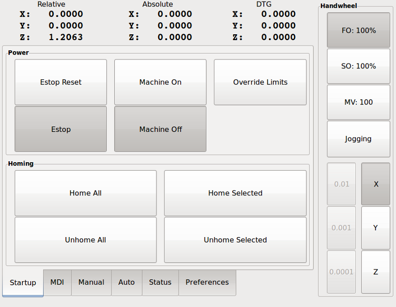

Touchy is a user interface for LinuxCNC meant for use on machine control panels, and therefore does not require keyboard or mouse.
Він призначений для використання із сенсорним екраном і працює в поєднанні з кермом/MPG та кількома кнопками та перемикачами.
Вкладка «Ручне колесо» має перемикачі для вибору між функціями «Перевищення подачі», «Перевищення швидкості шпинделя», «Максимальна швидкість» та «Поступальний рух» для введення колеса/MPG. Також передбачені перемикачі для вибору осі та кроку поступального руху.
