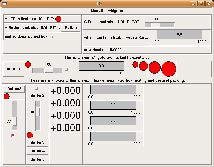

На наступному малюнку показано багато віджетів PyVCP.
pyvcp group
Figure 1. Презентація віджетів PyVCP

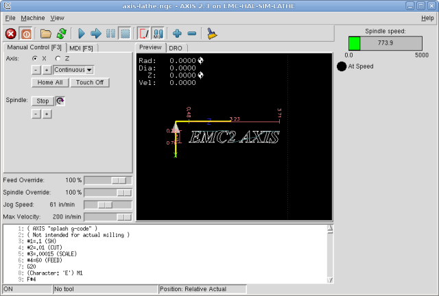

pyvcp axis lathe
Ось як має виглядати щойно створена панель PyVCP в AXIS. Конфігурація sim/lathe вже налаштована таким чином.
