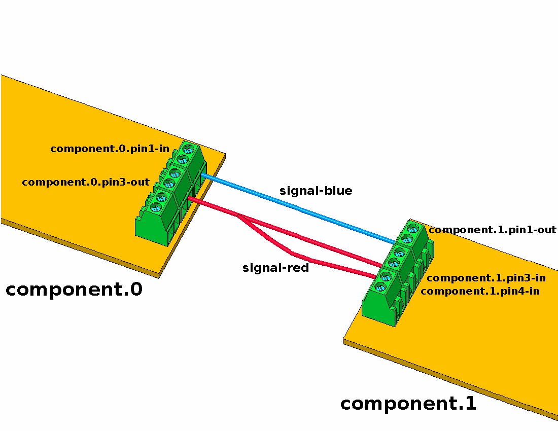

Концепція схеми HAL
Figure 1. Концепція HAL - З’єднання подібних електричних кіл.
Рисунок один буде записано в коді HAL ось так:
net signal-blue    component.0.pin1-in      component.1.pin1-out
net signal-red     component.0.pin3-out     component.1.pin3-in     component.1.pin4-in
