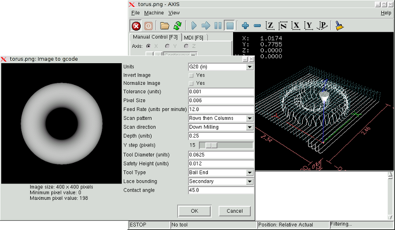

3. Використання image-to-gcode
Запустіть перетворення зображення на G-код, відкривши файл зображення в AXIS або викликавши перетворення зображення на G-код з терміналу таким чином:
image-to-gcode torus.png > torus.ngc
Перевірте всі налаштування в правій колонці, а потім натисніть OK, щоб створити G-код. Залежно від розміру зображення та вибраних опцій, це може зайняти від декількох секунд до декількох хвилин. Якщо ви завантажуєте зображення в AXIS, G-код буде автоматично завантажений і попередньо переглянутий після завершення перетворення зображення в G-код. У AXIS натискання кнопки «Перезавантажити» знову відобразить екран опцій перетворення зображення в G-код, що дозволить вам їх налаштувати.

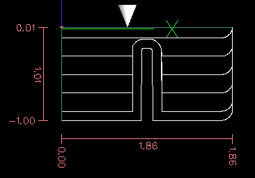

4.19. Зміщення та глибина чорнової обробки за прохід
Image-to-gcode може опціонально виконувати чорнові проходи. Глибина послідовних чорнових проходів визначається параметром «Глибина чорнування за прохід». Наприклад, введення значення 0,2 призведе до виконання першого чорнового проходу з глибиною 0,2, другого чорнового проходу з глибиною 0,4 і так далі, доки не буде досягнута повна глибина зображення. Жодна частина операції чорнової обробки не буде наближатися до кінцевої деталі ближче, ніж «Зсув чорнової обробки». На наступному малюнку показано фрезерування високої вертикальної деталі. На цьому зображенні глибина чорнової обробки за один прохід становить 0,2 дюйма, а зсув чорнової обробки — 0,1 дюйма.
Грубі паси та фінальний пас
Figure 1. Грубі паси та фінальний пас
