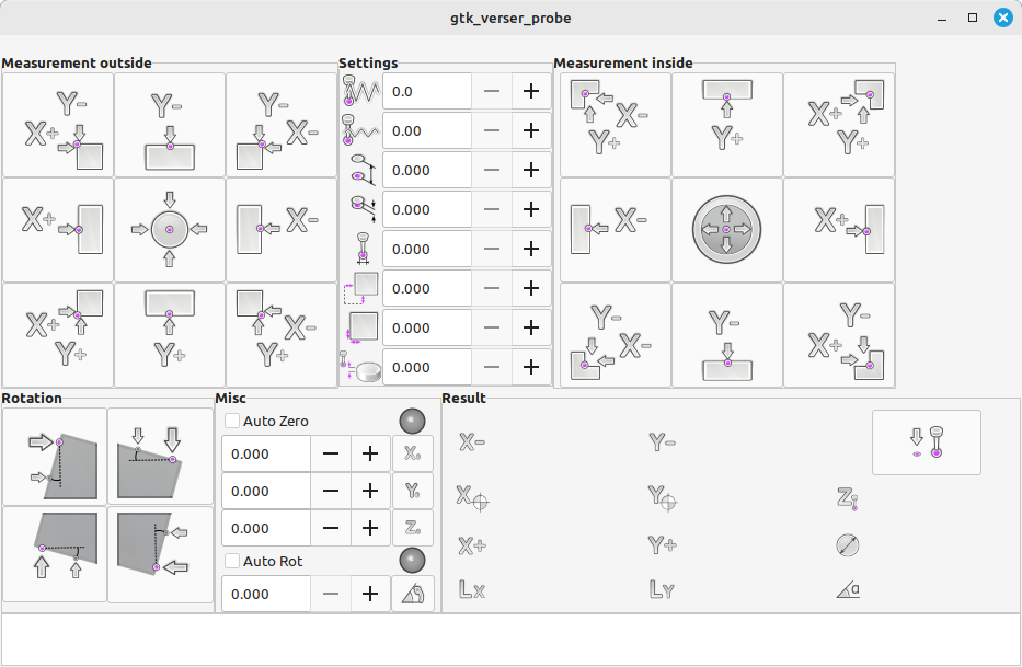

1.1. Зонд GTK Verser
Версія стороннього зонда Verser на базі GTK.
Це версія 2015 року від Сергія Главацького, яка має менше функціональності, ніж поточна, але вона займає менше місця на екрані (наприклад, без DRO). Це може бути корисним на менших дисплеях.
For Reference - The Current Version:
Документацію та вихідний код поточної версії можна знайти тут:
Modification of the INI file to use as embedded panel in Gmoccapy:
[ДИСПЛЕЙ]
DISPLAY = gmoccapy
EMBED_TAB_NAME = Probe
EMBED_TAB_LOCATION = ntb_user_tabs
EMBED_TAB_COMMAND = gladevcp -x {XID} gtk_verser_probe
[TOOLSENSOR]
RAPID_SPEED = 600
[RS274NGC]
# для встановлення пакета:
SUBROUTINE_PATH = ./macros:/usr/share/linuxcnc/nc_files/gtk_probe/
# Для встановлення RIP використовуйте шлях відповідно до вашого каталогу:
# SUBROUTINE_PATH = ./macros:~/linuxcnc/nc_files/probe/gtk_probe/

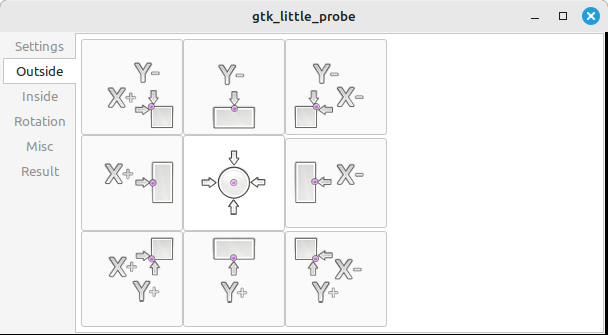

1.2. Маленький зонд GTK
Версія стороннього зонда Verser на базі GTK, модифікована для розміщення з вкладками на менших дисплеях.
Це модифікація версії GTK Verser Probe 2015 року. Вона переміщує елементи з одного вікна до контейнерів з перемиканими вертикальними вкладками. Метою було зменшення розміру вікна..
[ДИСПЛЕЙ]
DISPLAY = gmoccapy
EMBED_TAB_COMMAND = gladevcp -x {XID} gtk_little_probe
[TOOLSENSOR]
RAPID_SPEED = 600
[RS274NGC]
SUBROUTINE_PATH = ./macros:/usr/share/linuxcnc/nc_files/probe/gtk_probe/
Використовуйте лише один такий екран зонда в одній конфігурації LCNC.

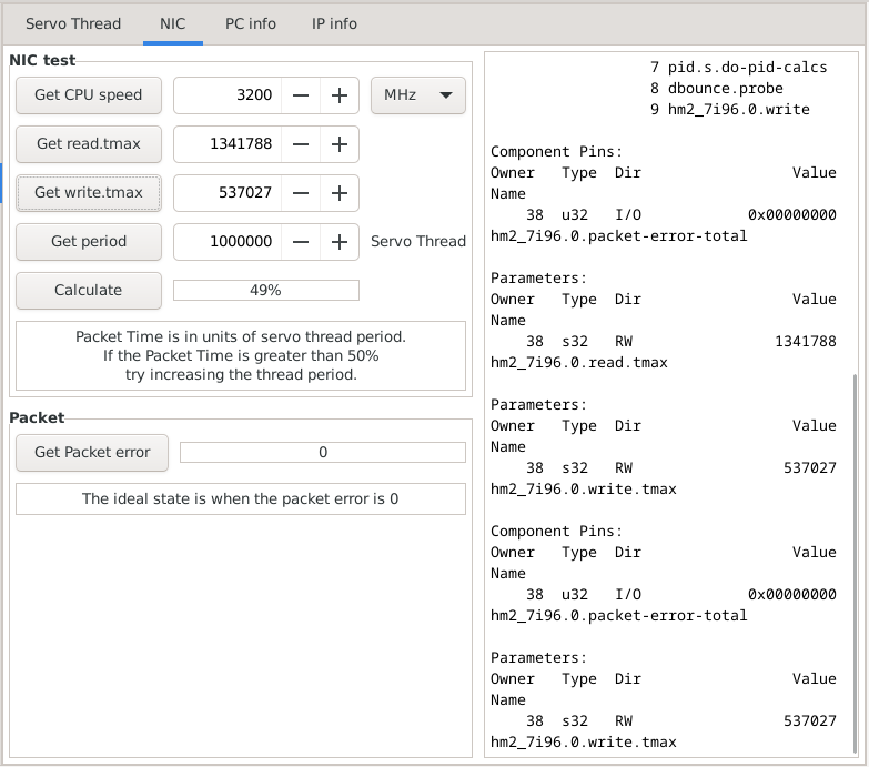

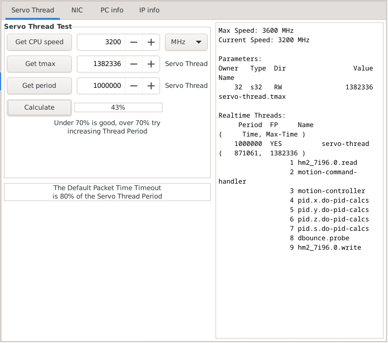

1.3. Тести GTK Mesa
This screen allows the user to verify whether they have a suitable and well-tuned PC for their Mesa card.
Based on the design of Mesa Configuration Tool II https://github.com/jethornton/mesact Copyright (c) 2022 jethornton
Although this screen was originally part of the configurator, it is not the configurator. It is a control system. Mesa tests uses data from a running LinuxCNC, but does not send any data to LinuxCNC, nor does it set anything. Parameter adjustment is only allowed to simulate the desired state.
Servo Thread test:
press the "Get CPU speed" button
press the "Get tmax" button
press the "Get period" button
press the "Calculate" button
check the result [%]
NIC test:
press the "Get read.tmax" button
press the "Get write.tmax" button
Mesa Tests is a tool designed for beginners to sleep better or to know if they need to buy better hardware or tune their hardware better. It is better to use tools like Halshow or Halscope to monitor the parameters (pins,thread, …) used. The list of parameters is displayed on the right side of the screen.
