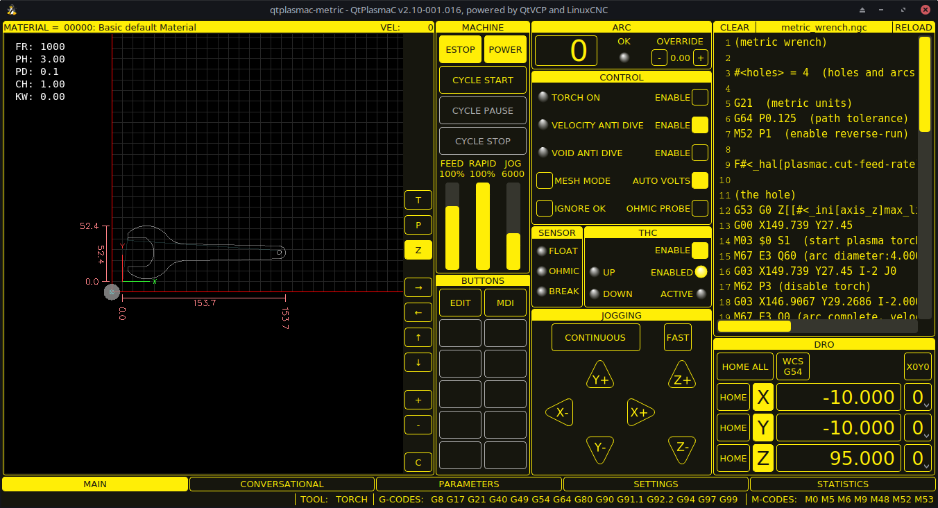

QtPlasmaC
QtPlasmaC, Графічний інтерфейс для плазмового різання з сенсорним екраном, заснований на QtVCP та бібліотекі PyQt5. Він доступний у трьох співвідношеннях сторін: 16:9, 4:3 та 9:16.
QtPlasmaC, сенсорний графічний інтерфейс для плазмового різання на основі QtVCP
Figure 9. QtPlasmaC, сенсорний графічний інтерфейс для плазмового різання на основі QtVCP
