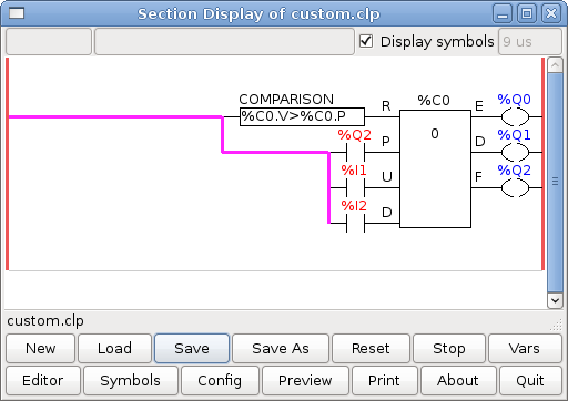

1. Лічильник упаковки
Щоб отримати лічильник, який «обертається», необхідно використовувати вивід попереднього встановлення та вивід скидання. При створенні лічильника встановіть попереднє значення на число, яке ви хочете досягти перед поверненням до 0. Логіка полягає в тому, що якщо значення лічильника перевищує попереднє значення, то лічильник скидається, а якщо підтікання увімкнено, то значення лічильника встановлюється на попереднє значення. Як ви можете бачити в прикладі, коли значення лічильника перевищує попередньо встановлене значення, запускається скидання лічильника, і значення стає 0. Вихід нижньої межі %Q2 встановить значення лічильника на попередньо встановлене значення при зворотному відліку.
Лічильник упаковки
Figure 1. Лічильник упаковки

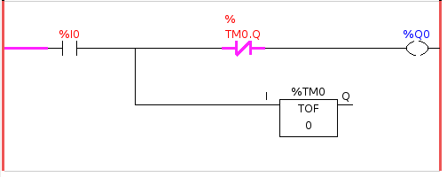

2. Відхилити зайві імпульси
Цей приклад показує, як відхилити зайві імпульси з входу. Припустимо, що вхідний імпульс %I0 має неприємну властивість видавати зайвий імпульс, який псує нашу логіку. TOF (Timer Off Delay) запобігає надходженню зайвого імпульсу до нашого очищеного виходу %Q0. Це працює таким чином: коли таймер отримує вхідний сигнал, вихід таймера залишається увімкненим протягом заданого часу. Використовуючи нормально закритий контакт %TM0.Q, вихід таймера блокує будь-які подальші вхідні сигнали, що надходять до нашого виходу, до закінчення часу очікування.
Відхилити додатковий імпульс
Figure 2. Відхилити додатковий імпульс

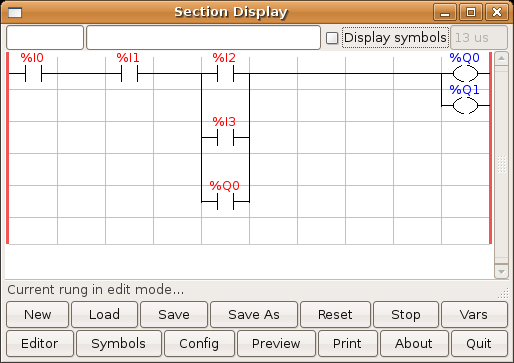

Далі ми запускаємо нашу конфігурацію та будуємо сходи, як показано тут.
Дисплей секції аварійної зупинки
Figure 3. Дисплей секції аварійної зупинки
Після побудови драбини виберіть «Зберегти як» та збережіть драбину як estop.clp

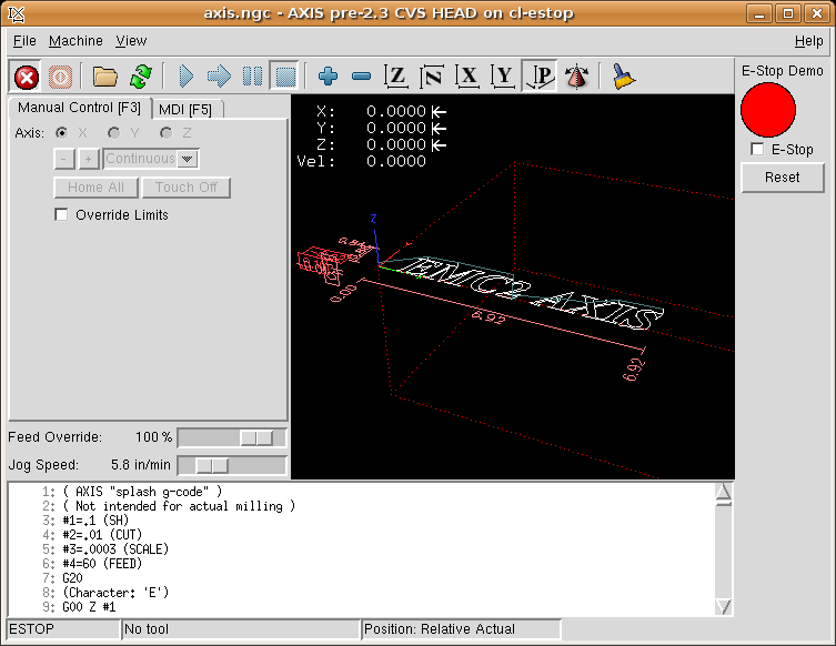

Тепер запустіть вашу конфігурацію, і вона має виглядати ось так.
Екстрена зупинка AXIS
Figure 4. Екстрена зупинка AXIS
Зверніть увагу, що в цьому прикладі, як і в реальному житті, ви повинні скинути дистанційну аварійну зупинку (імітовану прапорцем) перед тим, як аварійна зупинка AXIS або зовнішній скид переведуть вас у режим ВИМКНЕНО. Якщо на екрані AXIS була натиснута аварійна зупинка, ви повинні натиснути її ще раз, щоб скинути. Ви не можете виконати скид із зовнішнього пристрою після того, як ви виконали аварійну зупинку в AXIS.

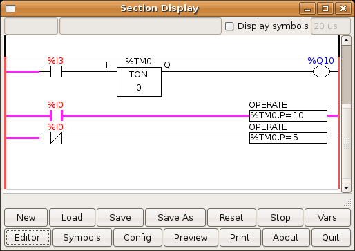

4. Приклад таймера/операції
У цьому прикладі ми використовуємо блок Operate для призначення значення попередньому налаштуванню таймера залежно від того, чи вхід увімкнено чи вимкнено.
Figure 5. Приклад таймера/операції
У цьому випадку %I0 має значення true, тому значення попереднього налаштування таймера дорівнює 10. Якщо %I0 має значення false, попередньо налаштоване значення таймера дорівнюватиме 5.
