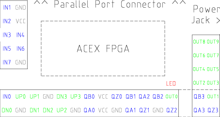

2.1. Розпіновка
  • «UPx» — сигнал «up» (режим вгору/вниз) або «pwm» (режим pwm+напрямок) від генератора PWM X. Може використовуватися як цифровий вихід, якщо відповідний канал PWM не використовується або вихід на каналі завжди негативний. Відповідний інвертований цифровий вихід можна встановити на TRUE, щоб UPx був активним низьким, а не активним високим.
  • «DNx» — сигнал «вниз» (режим вгору/вниз) або «напрямок» (режим pwm+напрямок) від генератора PWM X. Може використовуватися як цифровий вихід, якщо відповідний канал PWM не використовується або вихід на каналі ніколи не є від’ємним. Відповідний інвертований цифровий вихід можна встановити на TRUE, щоб DNx був активним низьким, а не активним високим.
  • «QAx, QBx» – сигнали A та B для квадратурного лічильника X. Може використовуватися як цифровий вхід, якщо відповідний квадратурний канал не використовується.
  • QZx – Сигнал Z (індекс) для квадратурного лічильника X. Може використовуватися як цифровий вхід, якщо функція індексу відповідного квадратурного каналу не використовується.
  • «INx» – виділений цифровий вхід №x
  • «OUTx» – виділений цифровий вихід #x
  • «GND» – Заземлення
  • VCC - +3,3 В регульованого постійного струму
Розпіновка сервоприводу Плуто
Figure 1. Розпіновка сервоприводу Плуто
Table 1. Функції альтернативних контактів Плуто-Серво
Основна функція Альтернативна функція Поведінка, якщо використовуються обидві функції
UP0
PWM0
Коли pwm-0-pwmdir має значення TRUE, цей контакт є виходом PWM
OUT10
Виключаємо АБО з UP0 або PWM0
UP1
PWM1
Коли pwm-1-pwmdir має значення TRUE, цей контакт є виходом PWM
OUT12
Виключає АБО з UP1 або PWM1
UP2
PWM2
Коли pwm-2-pwmdir має значення TRUE, цей контакт є виходом PWM
OUT14
XOR з UP2 або PWM2
UP3
PWM3
Коли pwm-3-pwmdir має значення TRUE, цей контакт є виходом PWM
OUT16
XOR з UP3 або PWM3
DN0
DIR0
Коли pwm-0-pwmdir має значення TRUE, цей контакт є виходом DIR
OUT11
Вирівнювання з DN0 або DIR0 за допомогою операції XOR
DN1
DIR1
Коли pwm-1-pwmdir має значення TRUE, цей контакт є виходом DIR
OUT13
Використано XOR з DN1 або DIR1
DN2
DIR2
Коли pwm-2-pwmdir має значення TRUE, цей контакт є виходом DIR
OUT15
Вирівнювання з DN2 або DIR2 за допомогою операції XOR
DN3
DIR3
Коли pwm-3-pwmdir має значення TRUE, цей контакт є виходом DIR
OUT17
Використано XOR з DN3 або DIR3
QZ0
IN8
Зчитати те саме значення
QZ1
IN9
QZ2
IN10
QZ3
IN11
QA0
IN12
QA1
IN13
QA2
IN14
QA3
IN15
QB0
IN16
QB1
IN17
QB2
IN18
QB3
IN19

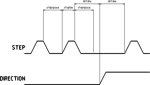

3.3. Таймінги ступінчастої форми хвилі
Прошивка та драйвер забезпечують дотримання довжини кроку, інтервалу та часу зміни напрямку. Часові параметри округлюються до найближчого кратного 1,6 мкс, максимум до 49,6 мкс. Часові параметри такі самі, як і для програмного компонента stepgen, за винятком того, що «dirhold» і «dirsetup» об’єднані в один параметр «dirtime», який повинен бути максимальним з двох, і що однакові часові параметри кроку завжди застосовуються до всіх каналів.
Таймінг кроків Плутона
Figure 3. Таймінги Плуто-кроків
