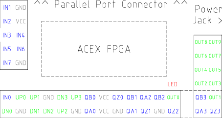

1.2. Conectores
La placa Pluto-P se envía con el conector izquierdo presoldado, con la muesca en la posición indicada. Los otros conectores están vacíos. No parecen conectores IDC estándar de 12 pines, pero algunos de los pines de un conector 16P pueden quedar fuera de la placa al lado de QA3/QZ3.
Los conectores inferior y derecho están en la misma cuadrícula de .1", mas no el conector izquierdo. Si no se necesitan OUT2…OUT9 un solo conector IDC puede abarcar el conector inferior y las dos filas inferiores del conector derecho.
1.3. Pines físicos
Leer la hoja de especificaciones para información de los límites de voltajes de entrada y salida. Todos los pines están configurados en modo LVTTL/LVCMOS y son generalmente compatibles con lógica TTL de 5V.
Antes de configurar y después de salir de LinuxCNC, todos los pines de Pluto-P están en tercer estado con resistencias pull-up débiles (20 kΩ mín., 50 kΩ máx.). Si el temporizador del perro guardián esta activo (lo predeterminado), estos pines también quedan en tercer estado después de una interrupción de comunicación entre LinuxCNC y la placa. El temporizador del perro guardián tarda aproximadamente 6.5 ms en activarse. Sin embargo, defectos en el software del firmware de pluto_servo o de LinuxCNC pueden dejar los pines de Pluto-P en un estado indefinido.
En modo pwm+dir, dir es predeterminadamente Alto para valores negativos y Bajo para valores positivos. Para hacer Alto para valores positivos y Bajo para valores negativos, establecer el parámetro correspondiente dout-NN-invert en Verdadero para invertir la señal.
La entrada de índice es disparada en el flanco ascendente. Pruebas iniciales han mostrado que las entradas de QZx son particularmente sensibles al ruido por ser sondeadas cada 25 ns. Se ha agregado filtrado digital para filtrar pulsos más cortos que 175 ns (siete tiempos de sondeo). Es recomendable agregar filtrado externo en todos los pines de entrada, como un búfer o inversor Schmitt, filtro RC o receptor diferencial (si aplica).
Los pines IN1…IN7 tienen resistencias en serie de 22 Ω con sus pines FPGA asociados. Ningún otro pin tiene algún tipo de protección para voltajes o corrientes fuera de especificación. Depende del integrador el agregar aislamiento y protección apropiados. Las placas de aislamiento óptico tradicionales de puerto paralelo no funcionan con pluto_servo debido a la naturaleza bidireccional del protocolo EPP.

2.1. Asignación de pines
UPx - La señal up (modo arriba/abajo) o pwm (modo pwm+dirección) del generador PWM X. Puede usarse como salida digital si el canal PWM correspondiente esta en desuso, o si la salida en el canal es siempre negativa. La inversión de la salida digital correspondiente puede establecerse en Verdadero para hacer UPx activo bajo en lugar de activo alto.
DNx - La señal down (modo arriba/abajo) o direction (modo pwm+dirección) del generador PWM X. Puede usarse como salida digital si el canal PWM correspondiente está en desuso, o si la salida en el canal nunca es negativa. La inversión de la salida digital correspondiente puede establecerse en Verdadero para hacer DNx activo bajo en lugar de activo alto.
QAx, QBx - Las señales A y B para el contador en cuadratura X. Puede usarse como una entrada digital si el canal en cuadratura correspondiente está en desuso.
QZx - La señal Z (índice) para el contador en cuadratura X. Puede usarse como una entrada digital si la característica de índice en el canal en cuadratura correspondiente está en desuso.
INx - Entrada digital dedicada #x
OUTx - Salida digital dedicada #x
GND - Tierra
VCC - +3.3V regulados DC

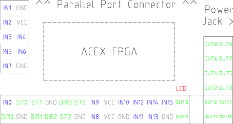

3. Pluto step
Pluto-step is suitable for control of a 3- or 4-axis CNC mill with stepper motors. The large number of inputs allows for a full set of limit switches.
La placa contiene:
4 canales paso+dirección con una tasa de paso máxima de 312.5 kHz, longitud de paso, espacio y tiempos de cambio de dirección programables
14 salidas digitales dedicadas
16 entradas digitales dedicadas
Comunicación EPP con la PC
3.1. Asignación de pines
STEPx - La salida step (reloj) del canal de stepgen x
DIRx - La salida direction del canal de stepgen x
GND - Tierra
Mientras el conector principal extendido tiene un superconjunto de señales normalmente encontrado en un conector DB25 de paso y dirección --4 generadores de pasos, 9 entradas y 6 salidas de propósito general-- la distribución de este conector es diferente a la de un cable plano de 26 pines estándar a un conector DB25.

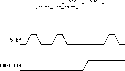

3.3. Tiempos de la forma de onda de paso
El firmware y el controlador imponen la longitud de paso, el espacio y los tiempos de cambio de dirección. Los tiempos son redondeados al siguiente múltiplo de 1.6μs, con un máximo de 49.6μs. Los tiempos son los mismos según el software del componente stepgen, excepto que dirhold y dirsetup han sido fusionados en un solo parámetro dirime el cual debería ser el máximo de los dos, y los mismos tiempos de paso son aplicados siempre a todos los canales.
