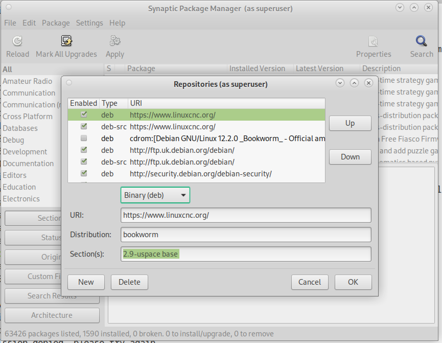

Configurando las fuentes de apt
Figure 1. Captura de pantalla de una configuración de repositorio con el administrador de paquetes Synaptic.
  • Haga clic en Agregar fuente, luego` Cerrar` en la ventana de Fuentes de software. Si aparece una ventana que le dice que la información sobre el software disponible está desactualizada, haga clic en el botón Recargar.
