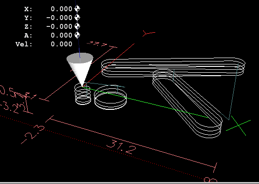

1. Ejemplos de fresado
1.1. Fresado helicoidal
  • Nombre de archivo: useful-subroutines.ngc
  • Descripción: Subrutina para fresar un agujero utilizando parámetros.
1.2. Ranurado
  • Descripción: Subrutina para fresar una ranura usando parámetros.

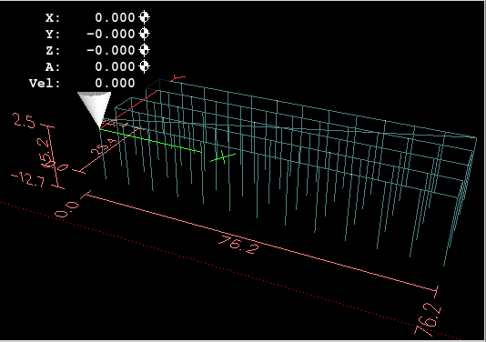

1.3. Sondeo en cuadrícula
  • Nombre de archivo: gridprobe.ngc
  • Descripción: Sondeo rectangular
Este programa sondea repetidamente en una cuadrícula XY normal y escribe la ubicación sondeada al archivo probe-results.txt en el mismo directorio que el archivo .ini.

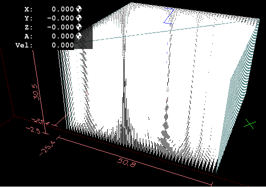

1.4. Sonda inteligente
  • Nombre de archivo: smartprobe.ngc
Este programa sondea repetidamente en una cuadrícula XY normal y escribe la ubicación sondeada al archivo probe-results.txt en el mismo directorio que el archivo .ini. Es una mejora del archivo de sondeo de cuadrícula.
La cuadrícula de sondeo más fina
