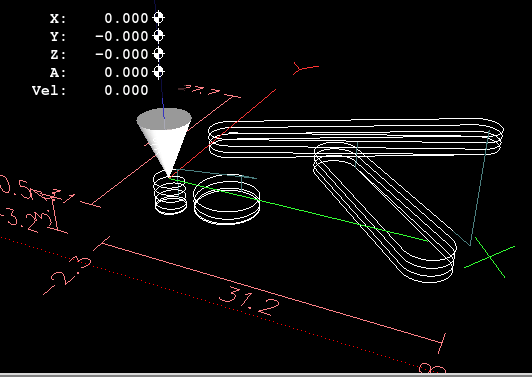

1.1. Fräsen von Spiralbohrungen
  • Dateiname: useful-subroutines.ngc
  • Beschreibung: Unterprogramm zum Fräsen einer Bohrung mit Hilfe von Parametern.
1.2. Schlitzen (engl. slotting)
  • Beschreibung: Unterprogramm zum Fräsen einer Nut mit Parametern.
Nützliche Unterprogramme

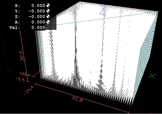

1.3. Rastersonde (engl. grid probe)
  • Dateiname: gridprobe.ngc
  • Beschreibung: Rechteckige Sondierung
Dieses Programm testet wiederholt in einem regelmäßigen XY-Raster und schreibt die getestete Position in die Datei probe-results.txt im selben Verzeichnis wie die .ini-Datei.
Grill-Sonde

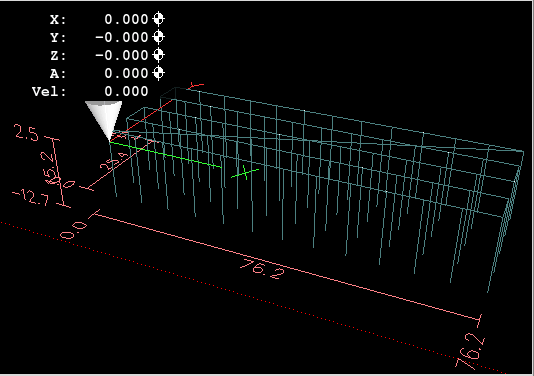

1.4. Intelligente Sonde (engl. smart probe)
  • Dateiname: smartprobe.ngc
Dieses Programm sondiert wiederholt ein regelmäßiges XY-Gitter und schreibt den gesondeten Ort in die Datei probe-results.txt im selben Verzeichnis wie die .ini-Datei. Dies ist eine Verbesserung gegenüber der Rastersondierungsdatei.
Das feinere Sondierungsraster
