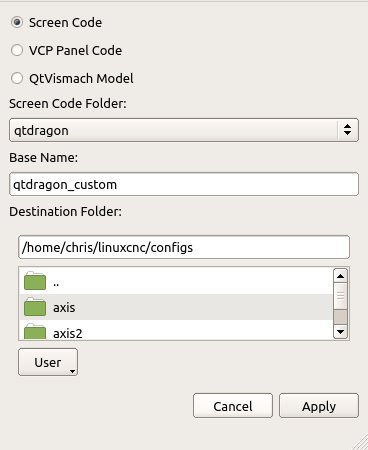

1.1. copy (engl. für kopieren)
Dient zum Kopieren von QtVCP’s eingebautem Screens/VCP Panels/QtVismach Code in einen Ordner, damit man ihn anpassen kann.
In einem Terminal ausführen:
qtvcp copy
QtVCP Kopierdialog - Bildschirm, Panel oder Vismach Code Copy Panel
Figure 1. QtVCP copy Dialog - Bildschirm, VCP Panel oder QtVismach Code Kopieren Panel

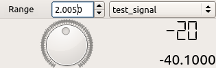

1.3. test_dial
  • Dieses Panel hat ein * Einstellrad, das S32- und Float-HAL-Ausgangspins einstellt *.
  • Der Bereich des Zifferblatts kann über ein Dropdown-Menü eingestellt werden.
  • Die Ausgabe kann mit der spinbox skaliert werden.
  • Eine combobox kann verwendet werden, um automatisch ein Signal auszuwählen und eine Verbindung herzustellen.
loadusr qtvcp test_dial
QtVCP test_dial Panel - Testwahl VCP
Figure 2. QtVCP test_dial Panel - Testwahl VCP

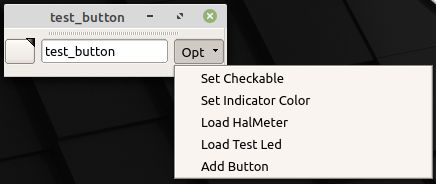

1.4. test_button
  • Dieses Panel hat eine Schaltfläche, die einen HAL-Pin setzt.
  • Die Schaltfläche kann als Momentan- oder als Umschalt-Schaltfläche ausgewählt werden.
  • Ein HAL-Pin wird erstellt, der dem Zustand des Buttons folgt.
  • Die Indikatorfarbe der Schaltfläche kann über ein Dropdown-Menü eingestellt werden.
  • Ein HAL-Pin oder Signal kann ausgewählt werden, um dem Zustand des Buttons zu folgen.
  • Sie können weitere Schaltflächen über das Dropdown-Menü hinzufügen.
  • Sie können ein Halmeter aus dem Dropdown-Menü laden.
  • Sie können eine Test-LED aus dem Dropdown-Menü laden.
  • Die Schaltfläche kann von den Hauptfenstern abgetrennt werden.
So laden Sie test_button aus einem HAL-Skript:
loadusr qtvcp test_button
loadusr qtvcp -o 4 test_button
Der -o Schalter legt fest, mit wie vielen Knöpfen das Panel startet.
Wenn Sie direkt von einem Terminal laden, lassen Sie das loadusr weg.
QtVCP test_button - Test Button VCP
Figure 3. QtVCP test_button - Test Button VCP

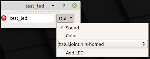

1.5. test_led
  • Dieses Panel verfügt über eine *LED, die ausgewählt werden kann, um HAL-Bit-Pins / Signale * zu beobachten.
  • Die Farbe der LED kann über ein Dropdown-Menü eingestellt werden.
  • Das Textfeld und der Status können als Sprache ausgegeben werden, wenn Ton ausgewählt ist.
  • Eine combobox kann zur automatischen Auswahl und Verbindung mit einem Pin/Signal verwendet werden.
  • Sie können weitere LEDs über das Dropdown-Menü hinzufügen.
  • Die LED kann von den Hauptfenstern abgenommen werden.
So laden Sie test_led aus einem HAL-Skript:
loadusr qtvcp test_led
loadusr qtvcp -o 4 test_led
Der -o-Schalter stellt ein, mit wie vielen LEDs das Panel startet.
Wenn Sie direkt von einem Terminal laden, lassen Sie den loadusr weg.
QtVCP test_dial Panel - Test LED VCP
Figure 4. QtVCP test_dial Panel - Test LED VCP

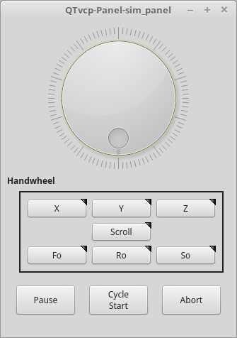

1.8. sim_panel
Kleines Bedienfeld, um Schnellauf Handsteuerungen für simulierte Konfigurationen zu simulieren.
Das Handsteuergerät (engl. kurz MPG), Auswahltasten und Steuertasten exportieren HAL-Pins, um sich mit linuxcnc zu verbinden.
Die Auswahl- und Kontrollgruppen-Boxen können durch die Option -o hide= verdeckt werden.
groupBoxControl und groupBoxSelection sind die Widget-Namen, die versteckt werden können.
Wenn Sie beide verbergen möchten, verwenden Sie eine Komma zwischen ihnen ohne Leerzeichen.
Die Option -a verhindert ein Verdecken des Panels durch andere Fenster.
loadusr qtvcp sim_panel
Hier laden wir das Panel ohne MPG-Auswahltasten und die immer-im-Vordergrund (engl. always-on-top)-Option.
loadusr qtvcp -a -o hide=groupBoxSelection sim_panel
QtVCP sim_panel - Simuliertes Bedienfeld für Bildschirmtests
Figure 7. QtVCP sim_panel - Simuliertes Bedienfeld für Bildschirmtests.

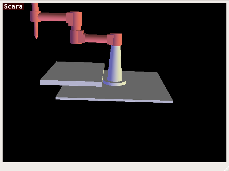

2.3. QtVCP vismach_scara
3D-OpenGL-Ansicht einer SCARA-basierten Fräsmaschine.
loadusr qtvcp vismach_scara
QtVCP vismach_scara - SCARA-Fräse 3D-Ansichtspanel
Figure 11. QtVCP vismach_scara - SCARA Fräse 3D-Ansichtsfenster

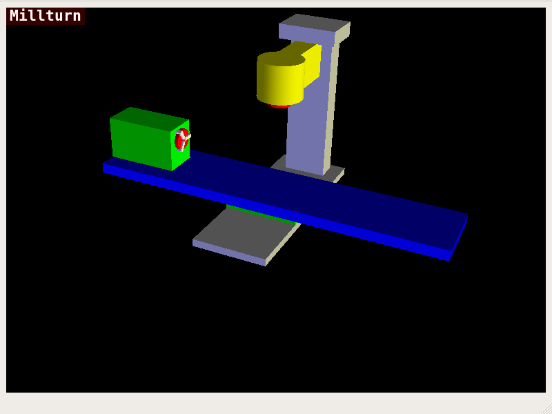

2.4. QtVCP vismach_millturn
3D OpenGL-Ansicht einer 3-Achsen-Fräsmaschine mit einer A-Achse/Spindel.
loadusr qtvcp vismach_millturn
QtVCP `vismach_millturn` - 4 Achsen Drehzentrum 3D Ansichtspanel
Figure 12. QtVCP vismach_millturn - 4 Achsen Drehzentrum 3D Ansichtspanel

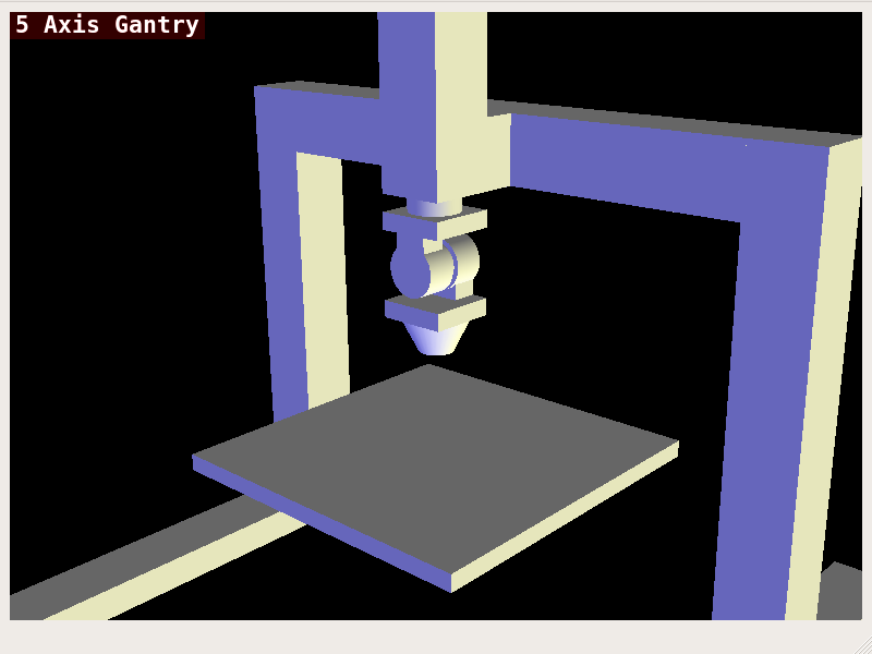

2.5. QtVCP vismach_mill_5axis_gantry
3D-OpenGL-Ansicht einer 5-Achsen-Fräsmaschine in Gantry-Bauweise.
loadusr qtvcp vismach_mill_5axis_gantry
QtVCP `vismach_mill_5axis_gantry` - 5-Achsen Gantry Fräse 3D-Ansichtspanel
Figure 13. QtVCP vismach_mill_5axis_gantry - 5-Achsen Gantry Mill 3D-Ansichtspanel

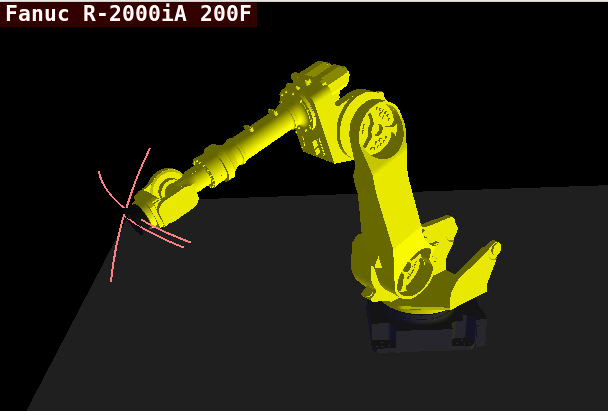

2.6. QtVCP vismach_fanuc_200f
3D openGL-Ansicht eines 6-Gelenk-Roboterarms.
loadusr qtvcp vismach_fanuc_200f
QtVCP vismach_fanuc_200f - 6-Gelenk-Roboterarm
Figure 14. QtVCP vismach_fanuc_200f - 6-Gelenk-Roboterarm
