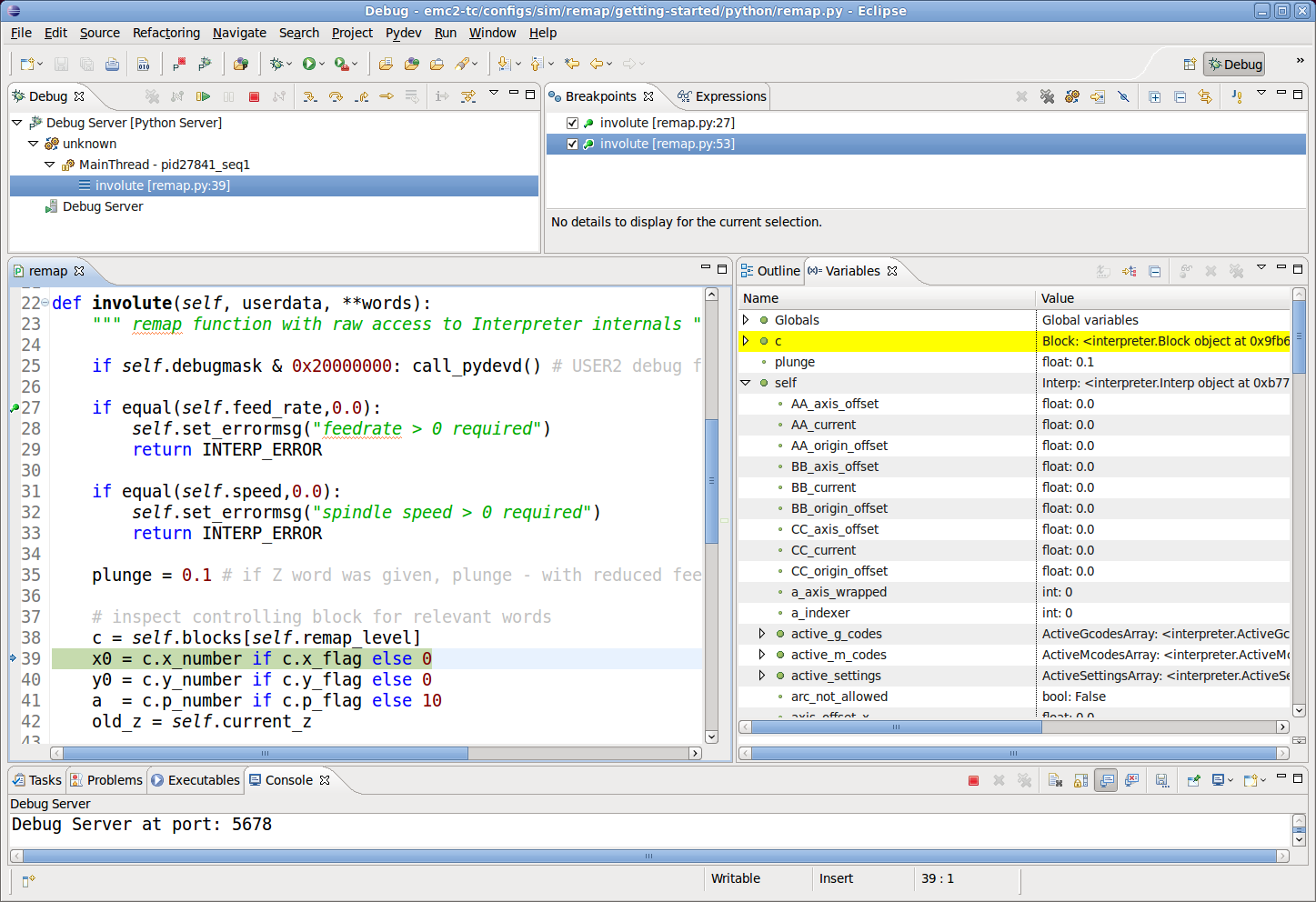

Viele dieser Probleme können jedoch durch die Verwendung einer O-Wort-Prozedur anstelle eines eingebauten Codes behoben werden. Wann immer der - unzureichende - eingebaute Code ausgeführt werden soll, rufen Sie stattdessen die O-Wort-Prozedur auf. Diese Vorgehen ist zwar möglich, aber umständlich - es erfordert eine Quelltextbearbeitung der NGC-Programme, wobei alle Aufrufe des mangelhaften Codes durch einen Aufruf einer O-Wort-Prozedur ersetzt werden müssen.
In seiner einfachsten Form ist ein remapped Code nicht viel mehr als ein spontaner Aufruf einer O-Wort-Prozedur. Dies geschieht hinter den Kulissen - die Prozedur ist auf der Konfigurationsebene sichtbar, aber nicht auf der NGC-Programmebene.
Im Allgemeinen kann das Verhalten eines umgewandelten Codes wie folgt definiert werden:
  • Sie definieren eine O-Wort-Unterroutine, die das gewünschte Verhalten implementiert
  • Alternativ können Sie auch eine Python-Funktion verwenden, die das Verhalten des Interpreters erweitert.

Um eine einfache Situation einfach und eine komplexe Situation lösbar zu machen, wird das Problem des Glue Codes als Zwischenebene wie folgt angegangen:
  • Für einfache Situationen gibt es eine eingebaute Glue-Prozedur (argspec), welche die häufigsten Anforderungen an die Parameterübergabe abdeckt.
  • Für die Neuzuordnung von T,M6,M61,S,F gibt es einen Standard-Python-Glue (engl. für Kleber), der die meisten Situationen abdecken sollte, siehe Standard Glue.
  • Für komplexere Situationen kann man einen eigenen Python-Glue schreiben, um neues Verhalten zu implementieren.
Die eingebetteten Python-Funktionen im Interpreter waren ursprünglich als Glue-Code gedacht, erwiesen sich aber weit darüber hinaus als sehr nützlich. Benutzer, die mit Python vertraut sind, werden es wahrscheinlich einfacher finden, remapped Codes, Glue, O-Wort-Prozeduren usw. in reinem Python zu schreiben, ohne auf die etwas schwerfällige RS274NGC-Sprache zurückgreifen zu müssen.

Anstatt eine ngc O-Wort-Prozedur aufzurufen, rufen Sie eine Python-Funktion auf. Es wird erwartet, dass die Funktion im Modul module_basename.oword definiert ist. Wechselseitig exklusiv mit ngc=.
`prolog=`<Python function name>
Bevor Sie eine ngc-Prozedur ausführen, rufen Sie diese Python-Funktion auf. Es wird erwartet, dass die Funktion in dem Modul module_basename.remap definiert ist. Optional.
`epilog=`<Python function name>
Nach der Ausführung einer ngc-Prozedur rufen Sie diese Python-Funktion auf. Es wird erwartet, dass die Funktion in dem Modul module_basename.remap definiert ist. Optional.
Die Optionen python, prolog und epilog erfordern, dass das Python-Interpreter-Plugin configured ist und dass dort entsprechende Python-Funktionen definiert sind, damit sie mit diesen Optionen angesprochen werden können.

Erweitertes Beispiel: Neu zugeordnete Codes in reinem Python
Die Module interpreter und emccanon legen den größten Teil des Interpreters und einige Canon-Interna offen, so dass viele Dinge, die bisher in C/C+\+ programmiert werden mussten, nun in Python erledigt werden können.
Das folgende Beispiel basiert auf dem Skript nc_files/involute.py - aber als G-Code mit einigen Parameterextraktionen und -überprüfungen festgehalten. Es demonstriert auch den rekursiven Aufruf des Interpreters (siehe self.execute()).
Angenommen, die Definition lautet wie folgt (Anmerkung: Hier wird argspec nicht verwendet):
REMAP=G88.1 modalgroup=1 py=involute
Die unten aufgefuehrte Funktion involute in python/remap.py macht alle Wortextraktionen direkt aus dem aktuellen Block. Beachten Sie, dass Interpreterfehler in Python-Ausnahmen übersetzt werden können. Denken Sie daran, dass es sich hierbei um eine "Vorlaufzeit" handelt - Ausführungszeitfehler können auf diese Weise nicht abgefangen werden.
import sys
import traceback
from math import sin,cos
from interpreter import *
from emccanon import MESSAGE
from util import lineno, call_pydevd
# raises InterpreterException if execute() or read() fails
throw_exceptions = 1
def involute(self, **words):
    """ remap-Funktion mit Rohzugriff auf Interpreter-Interna """
    if self.debugmask & 0x20000000: call_pydevd() # USER2 debug flag
    if equal(self.feed_rate,0.0):
        return "feedrate > 0 required"
    if equal(self.speed[0], 0.0):
        return "spindle speed > 0 required"
    plunge = 0.1 # if Z word was given, plunge - with reduced feed
    # Kontrollblock auf relevante Wörter untersuchen
    c = self.blocks[self.remap_level]
    x0 = c.x_number if c.x_flag else 0
    y0 = c.y_number if c.y_flag else 0
    a  = c.p_number if c.p_flag else 10
    old_z = self.current_z
    if self.debugmask & 0x10000000:
        print("x0=%f y0=%f a=%f old_z=%f" % (x0,y0,a,old_z))
    try:
        #self.execute("G3456")  # would raise InterpreterException
        self.execute("G21",lineno())
        self.execute("G64 P0.001",lineno())
        self.execute("G0 X%f Y%f" % (x0,y0),lineno())
        if c.z_flag:
            feed = self.feed_rate
            self.execute("F%f G1 Z%f" % (feed * plunge, c.z_number),lineno())
            self.execute("F%f" % (feed),lineno())
        for i in range(100):
            t = i/10.
            x = x0 + a * (cos(t) + t * sin(t))
            y = y0 + a * (sin(t) - t * cos(t))
            self.execute("G1 X%f Y%f" % (x,y),lineno())
        if c.z_flag: # retract to starting height
            self.execute("G0 Z%f" % (old_z),lineno())
    except InterpreterException,e:
        msg = "%d: '%s' - %s" % (e.line_number,e.line_text, e.error_message)
  return msg
    return INTERP_OK

8. Embedded Python konfigurieren
Das Python-Plugin dient sowohl als Interpreter als auch als Task, wenn es so konfiguriert ist, und hat daher seinen eigenen Abschnitt PYTHON in der INI-Datei.
8.1. Python plugin : INI-Datei-Konfiguration
[PYTHON]
TOPLEVEL = <Dateiname>
Dateiname des anfänglichen Python-Skripts, das beim Starten ausgeführt wird. Dieses Skript ist für die Einrichtung der Paketnamensstruktur verantwortlich, siehe unten.
PATH_PREPEND = <Verzeichnis>
Dieses Verzeichnis dem PYTHON_PATH voranstellen. Eine sich wiederholende Gruppe.
PATH_APPEND = <Verzeichnis>
Dieses Verzeichnis an PYTHON_PATH anhängen. Eine sich wiederholende Gruppe.
LOG_LEVEL = <Ganzzahl>
Protokollierungsstufe für Plugin-bezogene Aktionen. Erhöhen Sie diesen Wert, wenn Sie Probleme vermuten. Kann sehr ausführlich sein.
RELOAD_ON_CHANGE = [0|1]
Lädt das TOPLEVEL-Skript neu, wenn die Datei geändert wurde. Praktisch für die Fehlersuche, verursacht aber derzeit einen gewissen Laufzeit-Overhead. Schalten Sie dies für Produktionskonfigurationen aus.
8.2. Ausführen von Python-Anweisungen vom Interpreter
Für die Ad-hoc-Ausführung von Befehlen wurde der Python hot comment hinzugefügt. Die Python-Ausgabe geht standardmäßig nach stdout, so dass Sie LinuxCNC aus einem Terminal-Fenster starten müssen, um die Ergebnisse zu sehen, zum Beispiel im MDI-Fenster:
;py,print(2*3)
Beachten Sie, dass die Interpreterinstanz hier als this zur Verfügung steht, so dass Sie sie auch ausführen könnten:
;py,print(this.tool_table[0].toolno)

Hier ist ein Bildschirmfoto von Eclipse/PyDevd beim Debuggen der obigen involute-Prozedur:
Debuggen mit Eclipse
Siehe den Python-Code in configs/sim/axis/remap/getting-started/python für Details.

DEBUG = 0x30008000 # USER1,USER2, PYTHON # USER2 will cause involute to try to connect to pydev
