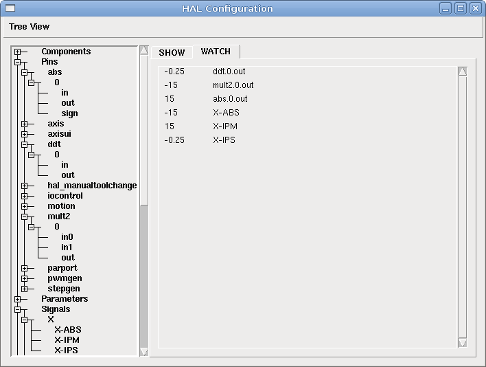

Die folgende Abbildung zeigt das Ergebnis, wenn sich die X-Achse mit 15 IPM in die Minusrichtung bewegt. Beachten Sie, dass wir den absoluten Wert entweder vom abs.0.out-Pin oder dem X-IPM-Signal erhalten können.
HAL: Geschwindigkeitsbeispiel
Figure 1. HAL: Geschwindigkeitsbeispiel

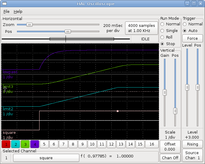

loadusr halscope
Öffnen Sie ein Terminalfenster und führen Sie die Datei mit dem folgenden Befehl aus.
halrun -I softstart.hal
Wenn das HAL Oszilloskop zum ersten Mal startet, klicken Sie auf OK, um den Standardfaden zu akzeptieren.
Als nächstes müssen Sie die Signale zu den Kanälen hinzufügen. Klicken Sie auf Kanal 1 und wählen Sie dann Quadrat auf der Registerkarte Signale. Wiederholen Sie dies für die Kanäle 2-4 und fügen Sie Tiefpass, Limit2 und Limit3 hinzu.
Um ein Triggersignal einzurichten, klicken Sie auf die Schaltfläche Source None und wählen Sie Square. Die Schaltfläche ändert sich in Quelle Kanal 1.
Als nächstes klicken Sie im Optionsfeld Run Mode auf Single. Dadurch wird ein Lauf gestartet, und nach dessen Beendigung sehen Sie die Spuren (engl. traces).
Um die Signale zu trennen, damit Sie sie besser sehen können, klicken Sie auf einen Kanal und verwenden Sie dann den Pos-Schieberegler im vertikalen Feld, um die Positionen festzulegen.
Softstart-Screenshot
