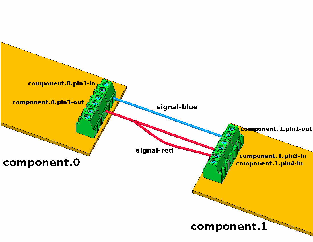

HAL-Schaltungskonzept
Figure 1. HAL-Konzept - Verbinden wie elektrische Schaltkreise.
Abbildung 1 würde wie folgt in HAL-Code geschrieben:
net signal-blue    component.0.pin1-in      component.1.pin1-out
net signal-red     component.0.pin3-out     component.1.pin3-in     component.1.pin4-in
