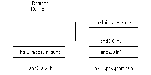

1. Ferngesteuerter Start
Um einen Fernstartknopf mit LinuxCNC zu verbinden, benutzen Sie den halui.program.run Pin und den halui.mode.auto Pin. Sie müssen sicherstellen, dass es OK ist, zuerst zu laufen, indem Sie die halui.mode.is-auto Pin. Dies geschieht mit einer and2 Komponente. Die folgende Abbildung zeigt, wie das gemacht wird. Wenn der Fernbedienungsknopf gedrückt wird, ist er sowohl mit halui.mode.auto als auch mit and2.0.in0 verbunden. Wenn der Automodus OK ist, wird der Pin halui.mode.is-auto eingeschaltet. Wenn beide Eingänge an der Komponente and2.0 eingeschaltet sind, wird and2.0.out eingeschaltet und das Programm gestartet.
Beispiel für Fernstart
Figure 1. Beispiel für Fernstart
Die für das Vorstehende erforderlichen HAL-Befehle sind:
net program-start-btn halui.mode.auto and2.0.in0 <= <your input pin>
net program-run-ok and2.0.in1 <= halui.mode.is-auto
net remote-program-run halui.program.run <= and2.0.out
Beachten Sie, dass es in der ersten Zeile zwei Leser-Pins gibt, die auch in zwei Zeilen aufgeteilt werden können:
net program-start-btn halui.mode.auto <= <your input pin>
net program-start-btn and2.0.in0
