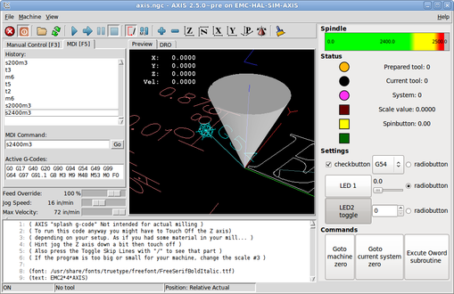

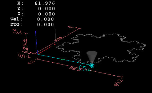

Führen Sie das in AXIS integrierte GladeVCP-Beispielpanel wie PyVCP wie folgt aus:
$ cd configs/sim/axis/gladevcp
$ linuxcnc gladevcp_panel.ini
images/example-panel-small.png

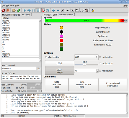

Führen Sie das gleiche Panel aus, aber als Registerkarte innerhalb von AXIS:
$ linuxcnc gladevcp_tab.ini
images/example-tabbed-small.png

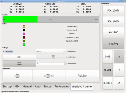

Um dieses Panel innerhalb von Touchy auszuführen:
$ cd configs/sim/touchy/gladevcp
$ linuxcnc gladevcp_touchy.ini
images/touchy-tab-33.png
Funktional sind diese Setups identisch - sie unterscheiden sich nur in den Anforderungen an die Bildschirmfläche und die Sichtbarkeit. Da es möglich ist, mehrere GladeVCP-Komponenten parallel laufen zu lassen (mit unterschiedlichen HAL-Komponentennamen), sind auch gemischte Setups möglich - zum Beispiel ein Panel auf der rechten Seite und eine oder mehrere Registerkarten für weniger häufig genutzte Teile der Oberfläche.

Wenn Sie configs/sim/axis/gladevcp_panel.ini oder configs/sim/axis/gladevcp_tab.ini aufrufen, erkunden Sie Zeige HAL Konfiguration (engl. Show HAL Configuration) - Sie finden die gladevcp-HAL-Komponente und können ihre Pin-Werte beobachten, während Sie mit den Widgets im Panel interagieren. Die HAL-Konfiguration ist in configs/axis/gladevcp/manual-example.hal zu finden.
Das Beispiel-Panel hat zwei Rahmen am unteren Rand. Das Bedienfeld ist so konfiguriert, dass das Zurücksetzen des Notaus (engl. ESTOP) den Rahmen "Einstellungen" aktiviert und das Einschalten der Maschine den Rahmen "Befehle" im unteren Bereich aktiviert. Die HAL-Widgets im Rahmen "Einstellungen" sind mit den LEDs und Beschriftungen im Rahmen "Status" sowie mit der aktuellen und vorbereiteten Werkzeugnummer verknüpft - spielen Sie mit ihnen, um die Wirkung zu sehen. Wenn Sie die Befehle T<Werkzeugnummer> und M6 im MDI-Fenster ausführen, werden die Felder für die aktuelle und die vorbereitete Werkzeugnummer geändert.

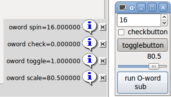

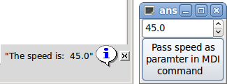

Die Buttons im Rahmen "Befehle" (engl. Commands) sind MDI-Aktions-Widgets - wenn Sie sie drücken, wird ein MDI-Befehl im Interpreter ausgeführt. Der dritte Button "Oword-Unterprogramm ausführen" (engl. Execute Oword subroutine) ist ein fortgeschrittenes Beispiel - dieser übernimmt mehrere HAL-Pin-Werte aus dem Rahmen Einstellungen (engl. Settings) und übergibt sie als Parameter an das Oword-Unterprogramm. Die tatsächlichen Parameter der Routine werden durch (DEBUG, ) Befehle angezeigt - siehe ../../nc_files/oword.ngc für den Unterprogrammkörper.
Um zu sehen, wie das Panel in AXIS integriert ist, sehen Sie die Anweisung [DISPLAY]GLADEVCP in configs/sim/axis/gladevcp/gladevcp_panel.ini, die Anweisung [DISPLAY]EMBED* in configs/sim/axis/gladevcp/gladevcp_tab.ini und [HAL]POSTGUI_HALFILE sowohl in configs/sim/axis/gladevcp/gladevcp_tab.ini als auch in configs/sim/axis/gladevcp/gladevcp_panel.ini.

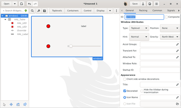

Die Benutzeroberfläche wird mit dem Glade UI-Editor erstellt - um sie zu erkunden, müssen Sie Glade installiert haben. Um die Benutzeroberfläche zu bearbeiten, nutzen Sie den Befehl
$ glade configs/axis/gladevcp/manual-example.ui
Das erforderliche glade-Programm kann auf neueren Systemen den Namen glade-gtk2 tragen.
Das mittlere Fenster zeigt das Aussehen der Benutzeroberfläche. Alle Objekte der Benutzeroberfläche und Unterstützungsobjekte befinden sich im rechten oberen Fenster, in dem Sie ein bestimmtes Widget auswählen können (oder indem Sie es im mittleren Fenster anklicken). Die Eigenschaften des ausgewählten Widgets werden im rechten unteren Fenster angezeigt und können dort geändert werden.
Um zu sehen, wie MDI-Befehle von den MDI-Aktions-Widgets weitergegeben werden, erkunden Sie die Widgets, die unter "Aktionen" im Fenster oben rechts aufgeführt sind, und im Fenster unten rechts unter der Registerkarte "Allgemein" die Eigenschaft "MDI-Befehl".

  • Wählen Sie in der Symbolleiste "Toplevels" "GtkWindow" (erster Eintrag) als Fenster der obersten Ebene. Legen Sie window1 als ID im rechten Fensterbereich unter der Registerkarte Allgemeines (engl. General) fest. Diese Benennung ist wichtig, weil GladeVCP sich darauf verlässt.
  • Über die Schaltfläche mit den drei Punkten können Sie die LinuxCNC-spezifischen Widgets finden.
  • Fügen Sie einen Container wie eine HAL_Box oder eine HAL_Table aus HAL Python in den Rahmen ein.
  • Wählen Sie einige Elemente wie LEDs, Schaltflächen usw. aus und platzieren Sie sie in einem Container.
Dies wird folgendermaßen aussehen:
images/glade-manual-small.png

Probieren Sie es aus, indem Sie AXIS starten - es sollte eine neue Registerkarte mit dem Namen "GladeVCP demo" in der Nähe der Registerkarte "DRO" erscheinen. Wählen Sie diese Registerkarte, sollten Sie das Beispiel-Panel schön innerhalb von AXIS passen zu sehen.

6.19. Gremlin-Werkzeugpfad-Vorschau für NGC-Dateien
Gremlin ist ein Plot-Vorschau-Widget ähnlich dem AXIS-Vorschaufenster. Es setzt eine laufende LinuxCNC-Umgebung wie AXIS oder Touchy voraus. Um sich damit zu verbinden, prüft die INI_FILE_NAME Umgebungsvariable. Gremlin zeigt die aktuelle NGC-Datei an - er überwacht auf Änderungen und lädt die NGC-Datei neu, wenn sich der Dateiname in AXIS/Touchy ändert. Wenn Sie es in einer GladeVCP-Anwendung ausführen, wenn LinuxCNC nicht läuft, könnten Sie einen Traceback bekommen, weil das Gremlin-Widget den LinuxCNC-Status, wie den aktuellen Dateinamen, nicht finden kann.

  • Wenn Sie alle Plot-Optionen auf false, show_offsets aber auf true setzen, erhalten Sie eine Seite mit Offsets anstelle einer grafischen Darstellung.
  • Es ist viel benutzerfreundlicher, wenn Sie die Zoomdistanz ermitteln, bevor Sie die Ansicht ändern, und dann die Zoomdistanz zurücksetzen.
  • wenn Sie ein Element in der Vorschau auswählen, wird das ausgewählte Element als Rotationsmittelpunkt verwendet
images/gremlin.png
Abbildung 14. Gremlin Beispiel

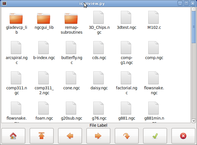

6.23. IconView (Dateiauswahl)
Dies ist ein Touchscreen-freundliches Widget zur Auswahl einer Datei und zum Wechseln von Verzeichnissen.
6.23.1. Eigenschaften
Das IconView-Widget hat die folgenden Eigenschaften:
icon_size
Legt die Größe des angezeigten Symbols fest. +
Erlaubte Werte sind Ganzzahlen im Bereich von 12 bis 96. +
Voreinstellung ist 48.
start_dir
Legt das Verzeichnis fest, in dem das Widget beim ersten Mal angezeigt wird.
Muss ein String sein, der einen gültigen Verzeichnispfad enthält.

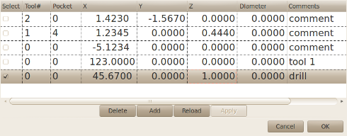

6.25. Werkzeugeditor-Widget (engl. tooleditor widget)
Dies ist ein "Werkzeug-Editor"-Widget zum Anzeigen und Ändern einer Werkzeugdatei. +
Im Drehmaschinenmodus werden Verschleißkorrekturen und Werkzeugkorrekturen separat angezeigt. +
Verschleißkorrekturen werden durch Werkzeugnummern über 10000 (Fanuc-Stil) gekennzeichnet. +
Es überprüft die aktuelle Datei einmal pro Sekunde, um zu sehen, ob LinuxCNC es aktualisiert.
Anmerkung
LinuxCNC erfordert Mapping von Werkzeug-Aufrufe, um Verschleiß-Offsets anzuwenden.
6.25.1. Eigenschaften
tooleditor hat die folgenden Eigenschaften:
font
Zu verwendende Anzeige-Schriftart
hide_columns
Dadurch werden die angegebenen Spalten ausgeblendet. +
Die Spalten werden (in dieser Reihenfolge) wie folgt bezeichnet: s,t,p,x,y,z,a,b,c,u,v,w,d,i,j,q. +
Sie können eine beliebige Anzahl von Spalten ausblenden, einschließlich der Auswahl und der Kommentare.
lathe_display_type
Format der Drehmaschine anzeigen
6.25.2. Direkte Programmsteuerung
Es gibt mehrere Möglichkeiten, das Widget direkt mit Python zu steuern.
Verwenden Sie goobject, um die oben aufgeführten Eigenschaften einzustellen:
[Widgetname].set_properties('hide_columns','uvwijq')
Dadurch würden die Spalten uvwij und q ausgeblendet und alle anderen angezeigt.
Es gibt Python-Methoden:
  • [Widgetname].set_visible("ijq",False)
    Blendet die Spalten ij und Q aus und belässt den Rest so, wie er war.
  • [Widgetname].set_filename(pfad_zur_datei)
    Setzt und lädt die Werkzeugdatei.
  • [Widgetname].reload(None)
    Lädt die aktuelle Werkzeugdatei neu.
  • [Widgetname].set_font('sans 16,tab='1') +
    Setzt die (Pango)-Schriftart für die Registerkarte, den Spaltentitel und die Werkzeugdaten. +
    Die all_offsets, wear_offsets, tool_offsets können gleichzeitig gesetzt werden, indem man 1, 2 und/oder 3 an den Tab-String anhängt. +
    Standardmäßig sind alle Registerkarten eingestellt.
  • [Widgetname].set_title_font('sans 16,tab='1') +
    Setzt die (Pango)-Schriftart nur für die Spaltentitel. +
    Standardmäßig sind alle Tabulatoren gesetzt.
  • [Widgetname].set_tab_font('sans 16,tab='1') +
    Setzt die (Pango)-Schriftart nur auf den Registerkarten. +
    Standardmäßig sind alle Tabs gesetzt.
  • [Widgetname].set_col_visible("abcUVW", False, tab='1') +
    Dies würde die abcuvw-Spalten auf der Registerkarte 1 (all_offsets) ausblenden (False)
  • [widget name].set_lathe_display(value) +
    Blendet die Verschleiß- und Werkzeugkorrekturtabellen für Drehbänke ein oder aus
  • [Widgetname].get_toolinfo(toolnum) +
    Gibt das Werkzeuginformationsfeld der angeforderten Werkzeugnummer oder des aktuellen Werkzeugs zurück, wenn keine Werkzeugnummer angegeben ist. +
    Gibt None zurück, wenn das Werkzeug nicht in der Tabelle gefunden wurde oder wenn es kein aktuelles Werkzeug gibt.
  • [Widgetname].hide_buttonbox(self, True) +
    Komfortable Methode zum Ausblenden von Schaltflächen. +
    Sie müssen diese Methode nach show_all() aufrufen.
  • [Widgetname].get_selected_tool() +
    Gibt die vom Benutzer ausgewählte (hervorgehobene) Werkzeugnummer zurück.
  • [Widgetname].set_selected_tool(toolnumber) +
    Wählt das gewünschte Werkzeug aus (markiert es).
images/gtk-tooledit.png
Abbildung 17. Werkzeug-Editor (engl. tooleditor) Beispiel

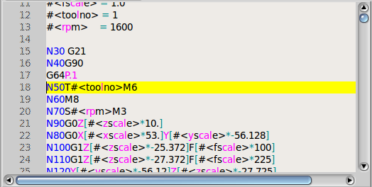

6.27. HAL_sourceview-Widget
Dies ist für die Anzeige und einfache Bearbeitung von G-Code. Es sucht nach .ngc-Hervorhebungsspezifikationen in ~/share/gtksourceview-4/language-specs/. Die aktuell laufende Zeile wird hervorgehoben.
Mit externem Python-Glue-Code kann dies:
  • Nach Text suchen, Änderungen rückgängig machen und Wiederherstellen,
  • für die Auswahl von Programmzeilen genutzt werden.
6.27.1. Direkte Programmsteuerung
Es gibt Python-Methoden zur Steuerung des Widgets:
  • [widget name].redo() +
    Wiederholung einer Ebene von Änderungen.
  • [widget name].undo()` +
    Rückgängig machen einer Ebene von Änderungen
  • [Widgetname].text_search(direction=True,mixed_case=True,text='G92') +
    Sucht vorwärts (direction = True) oder rückwärts, +
    Sucht mit gemischter Groß- und Kleinschreibung (mixed_case = True) oder exakter Übereinstimmung
  • [Widgetname].set_line_number(Zeilennummer) +
    Setzt die hervorzuhebende Zeile. +
    Verwendet die Zeilennummern der Quellansicht.
  • [Widgetname].get_line_number() +
    Gibt die aktuell hervorgehobene Zeile zurück.
  • [Widget-Name].line_up()` +
    Verschiebt die markierte Zeile um eine Zeile nach oben.
  • [Name des Widgets].line_down()
    Verschiebt die markierte Zeile um eine Zeile nach unten.
  • [Widgetname].load_file('Dateiname')
    Lädt eine Datei.
    Die Verwendung von None (keine Zeichenkette für den Dateinamen) lädt das gleiche Programm erneut.
  • [Widget-Name].get_filename()
    FIXME Beschreibung
images/hal_sourceview.png
Abbildung 19. Quellen-Ansicht (engl. sourceview) Beispiel

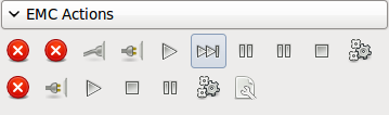

7. Referenz zu Aktions-Widgets
GladeVCP enthält eine Sammlung von "vorgefertigten Aktionen" (engl. canned actions) namens VCP Action Widgets für den Glade-Benutzeroberflächeneditor.
Anmerkung
Anders als die mit HAL-Pins interagierenden HAL-Widgets, interagieren VCP-Aktionen mit LinuxCNC und dem G-Code-Interpreter.
VCP Action Widgets sind von dem Gtk.Action Widget abgeleitet.
Das Action-Widget in Kürze:
  • Es ist ein in Glade verfügbares Objekt
  • Es hat für sich genommen kein optisches Erscheinungsbild
  • Sein Zweck: Eine sichtbare, empfindliche UI-Komponente wie ein Menü, eine Werkzeugschaltfläche oder eine Schaltfläche mit einem Befehl zu verknüpfen. Siehe die Eigenschaft "General→Related→Action" dieser Widgets.
  • Die "vorgefertigte Aktion" (nicht-veränderbares Makro, engl. canned action) wird ausgeführt, wenn die zugehörige UI-Komponente ausgelöst wird (Tastendruck, Menüklick..).
  • Es bietet eine einfache Möglichkeit, Befehle auszuführen, ohne auf Python-Programmierung zurückgreifen zu müssen.
Das Erscheinungsbild der VCP-Aktionen in Glade sieht in etwa wie folgt aus:
images/vcp-actions.png
Abbildung 21. Action-Widgets
Hover über Werkzeugspitzen (engl. tooltips) liefert eine Beschreibung.

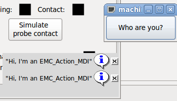

7.5. Ein einfaches Beispiel: Ausführen eines MDI-Befehls bei Button-Druck
configs/apps/gladevcp/mdi-command-example/whoareyou.ui ist eine Glade UI-Datei, welche die Grundlagen vermittelt:
  1. Öffnen Sie es in Glade und studieren Sie, wie es gemacht wird.
  2. Starten Sie AXIS, und starten Sie es dann von einem Terminalfenster aus mit gladevcp whoareyou.ui.
  3. Sehen Sie sich die Aktion hal_action_mdi1 und ihre Eigenschaft MDI command an - diese führt einfach (MSG, "Hi, I'm an VCP_Action_MDI") aus, so dass in AXIS ein Nachrichten-Popup erscheinen sollte, etwa so:
images/whoareyou.png
Abbildung 22. Action_MDI Einfaches Beispiel
Sie werden feststellen, dass die mit der Aktion Action_MDI verbundene Schaltfläche ausgegraut ist, wenn die Maschine ausgeschaltet ist, sich im E-Stop befindet oder der Interpreter läuft. Sie wird automatisch aktiv, wenn die Maschine eingeschaltet ist und sich nicht mehr im Notaus-Modus befindet und das Programm im Leerlauf ist.
7.6. Parameterübergabe mit Action_MDI- und ToggleAction_MDI-Widgets
Optional können bei "MDI Befehl"-Zeichenketten Parameter ersetzt werden, bevor sie an den Interpreter übergeben werden. Parameter können derzeit Namen von HAL-Pins in der GladeVCP-Komponente sein. So funktioniert es:
  • Nehmen Sie an, Sie haben eine HAL SpinBox mit dem Namen Geschwindigkeit, und Sie wollen deren aktuellen Wert als Parameter in einem MDI-Befehl übergeben.
  • Die HAL SpinBox hat einen HAL-Pin vom Typ float mit dem Namen speed-f (siehe HalWidgets-Beschreibung).
  • für die obige HAL SpinBox könnten wir (MSG, "Die Geschwindigkeit ist: ${geschwindigkeit-f}") verwenden, um zu zeigen, was passiert.
Die Beispiel-UI-Datei ist "configs/apps/gladevcp/mdi-command-example/speed.ui". So sieht das Ergebnis aus, wenn man sie ausführt:
images/speed.png
Abbildung 23. Action_MDI Parameterübergabe Beispiel
7.7. Ein fortgeschrittenes Beispiel: Übergabe von Parametern an eine O-Wort-Unterroutine
Es ist völlig in Ordnung, eine O-Wort-Unterroutine in einem MDI-Befehl aufzurufen und HAL-Pin-Werte als aktuelle Parameter zu übergeben. Eine Beispiel-UI-Datei befindet sich in configs/apps/gladevcp/mdi-command-example/owordsub.ui.
Legen Sie nc_files/gladevcp_lib/oword.ngc so ab, dass AXIS es finden kann, und führen Sie gladevcp owordsub.ui in einem Terminalfenster aus. Das sieht dann so aus:
images/oword.png
Abbildung 24. Action_MDI Erweitertes Beispiel
