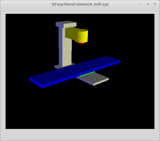

Vismach zeigt das Modell in einem 3D-Ansichtsfenster (engl. viewport) an und die Modellteile werden animiert, wenn sich die Werte der zugehörigen HAL-Pins ändern.
QtVismach 3D Ansicht
Figure 1. QtVismach 3D Ansicht
Das Vismach 3D Ansichtsfenster (engl. viewport view) kann wie folgt manipuliert werden:

Nehmen wir als Beispiel die Fräse, die im obigen Bild des 3D-Ansichtsfensters zu sehen ist:
  • Wenn Sie X bewegen, kann sie sich von selbst bewegen,
  • aber wenn Sie die Baugruppe Y verschieben, wird auch die Baugruppe X verschoben, da sie mit der Baugruppe Y verbunden ist.
Für diese Maschine sieht der Baum so aus:
