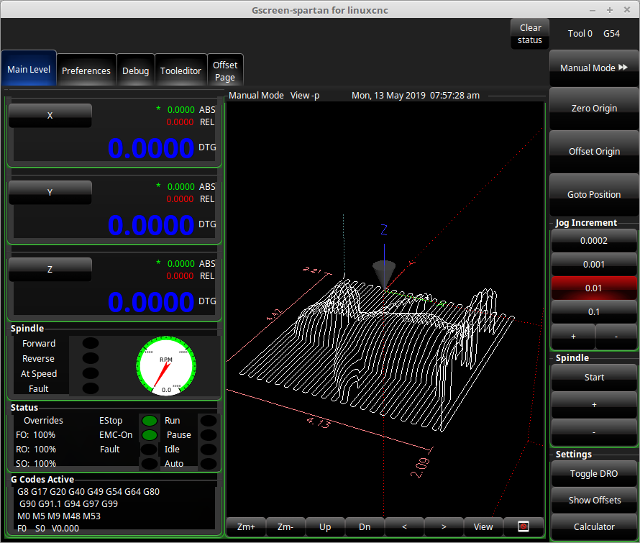

Gscreen Spartan-Bildschirm
Figure 3. Gscreen Spartan-Bildschirm

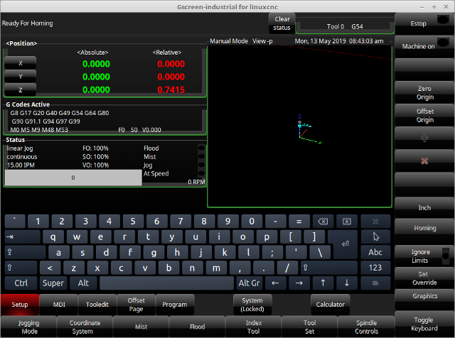

Gscreen Industrieller Bildschirm
Figure 5. Gscreen Industrieller Bildschirm

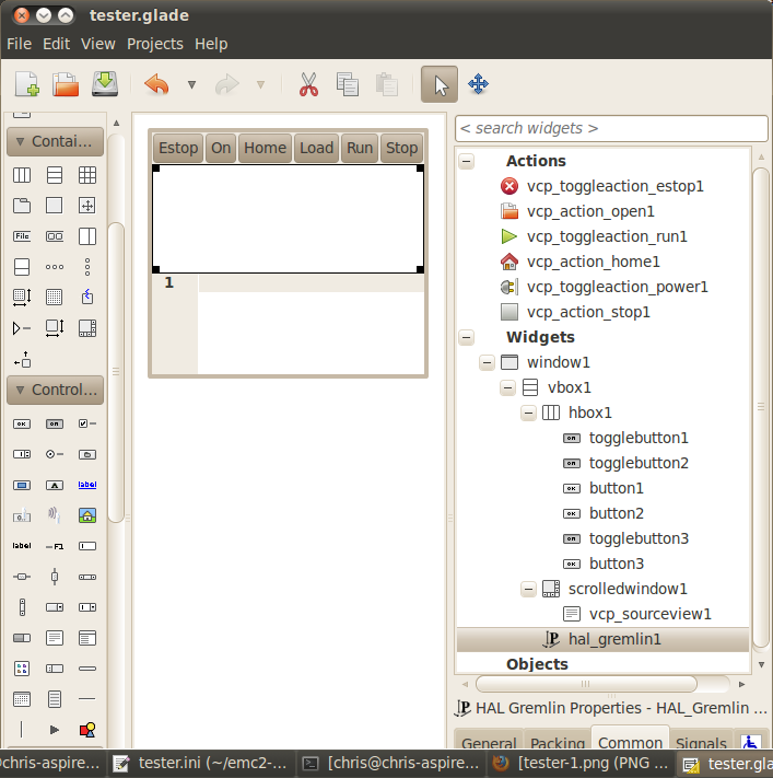

3. Erstellen eines einfachen benutzerdefinierten Bildschirms
Gscreen einfacher nutzbarer Bildschirm
Lassen Sie uns einen einfachen brauchbaren Bildschirm erstellen. Erstellen Sie diesen im Glade-Editor (wenn Sie ein RIP-Paket verwenden, führen Sie ihn von einem Terminal aus, nachdem Sie . scripts/rip-environment verwendet haben).
Zu beachtende Punkte:
  • Das Fenster der obersten Ebene muss den Standardnamen "window1" tragen - Gscreen verlässt sich auf diesen Namen.
  • Fügen Sie Aktionen hinzu, indem Sie mit der rechten Maustaste klicken und "Als Toplevel-Widget hinzufügen" wählen. Sie fügen dem Fenster nichts Visuelles hinzu, sondern werden der rechten Aktionsliste hinzugefügt. Fügen Sie alle Aktionen hinzu, die Sie oben rechts sehen.
  • Nach dem Hinzufügen der Aktionen müssen wir die Schaltflächen mit den Aktionen verknüpfen, damit sie funktionieren (siehe unten).
  • Das Gremlin-Widget hat keine Standardgröße, daher ist die Angabe einer gewünschten Größe hilfreich (siehe unten).
  • Das Sourceview-Widget wird versuchen, das gesamte Fenster zu verwenden, so dass das Hinzufügen zu einem gescrollten Fenster dies abdeckt. (Dies wurde bereits im Beispiel getan.)
  • Die Schaltflächen werden sich ausdehnen, wenn das Fenster vergrößert wird, was unschön ist, also werden wir das Feld, in dem sie sich befinden, so einstellen, dass es sich nicht ausdehnt (siehe unten).
  • Die zu verwendenden Button-Typen hängen von der verwendeten VCP_action ab -eg vcp_toggle_action erfordern in der Regel Toggle-Schaltflächen (folgen Sie zunächst dem Beispiel).
  • Die Tasten in diesem Beispiel sind normale Tasten und keine HAL-Buttons. Wir brauchen die HAL-Pins nicht.
Glade editor tester.glade
In diesem Bildschirm verwenden wir VCP_actions, um LinuxCNC die Aktionen, die wir wollen, zu kommunizieren. Dies ermöglicht es uns, Standard-Funktionen ohne Hinzufügen von Python-Code in der Handler-Datei. Verknüpfen wir den Toggle-Estop-Knopf mit der Estop-Aktion Wählen Sie den Toggle-Estop-Knopf und suchen Sie unter der Registerkarte "Allgemein" nach "Related Action" und klicken Sie auf die Schaltfläche daneben. Wählen Sie nun die Aktion zum Umschalten der Sperrung aus. Jetzt schaltet die Schaltfläche die Sperrung ein und aus, wenn sie angeklickt wird. Auf der Registerkarte "Allgemein" können Sie den Text der Schaltflächenbeschriftung ändern, um die Funktion der Schaltfläche zu beschreiben. Tun Sie dies für alle Schaltflächen.
Wählen Sie das Gremlin-Widget aus, klicken Sie auf die Registerkarte Allgemein, setzen Sie die gewünschte Höhe auf 100 und klicken Sie auf das Kontrollkästchen daneben.
Klicken Sie auf das horizontale Feld, in dem sich die Schaltflächen befinden. Klicken Sie auf die Registerkarte "Verpackung" (engl. packing) und klicken Sie bei "Erweitern" (engl. expand) auf "Nein".
Speichern Sie es als tester.glade und speichern Sie es in sim/gscreen/gscreen_custom/ Ordner. Nun starten Sie LinuxCNC und klicken Sie auf sim/gscreen/gscreen_custom/tester und starten Sie es. Wenn alles gut geht, wird unser Bildschirm auftauchen und die Knöpfe werden ihre Arbeit tun. Das funktioniert, weil die tester.ini gscreen anweist, nach tester.glade und tester_handler.py zu suchen und zu laden. Die Datei tester_handler.py befindet sich in diesem Ordner und ist so programmiert, dass sie nur den Bildschirm anzeigt und nicht viel mehr. Da die speziellen Widgets direkt mit LinuxCNC kommunizieren, können Sie trotzdem nützliche Dinge tun. Wenn Ihr Bedarf an Bildschirmen durch die verfügbaren speziellen Widgets abgedeckt ist, dann ist das alles, was Sie brauchen, um einen Bildschirm zu erstellen. Wenn Sie etwas mehr wollen, gibt es immer noch viele Tricks zur Verfügung von nur Hinzufügen von "Funktionsaufrufe", um canned Verhalten zu erhalten. Sie können auch Ihren eigenen Python-Code programmieren, um genau das zu erreichen, was Sie wollen. Das bedeutet aber, dass Sie sich mit Handler-Dateien vertraut machen müssen.
